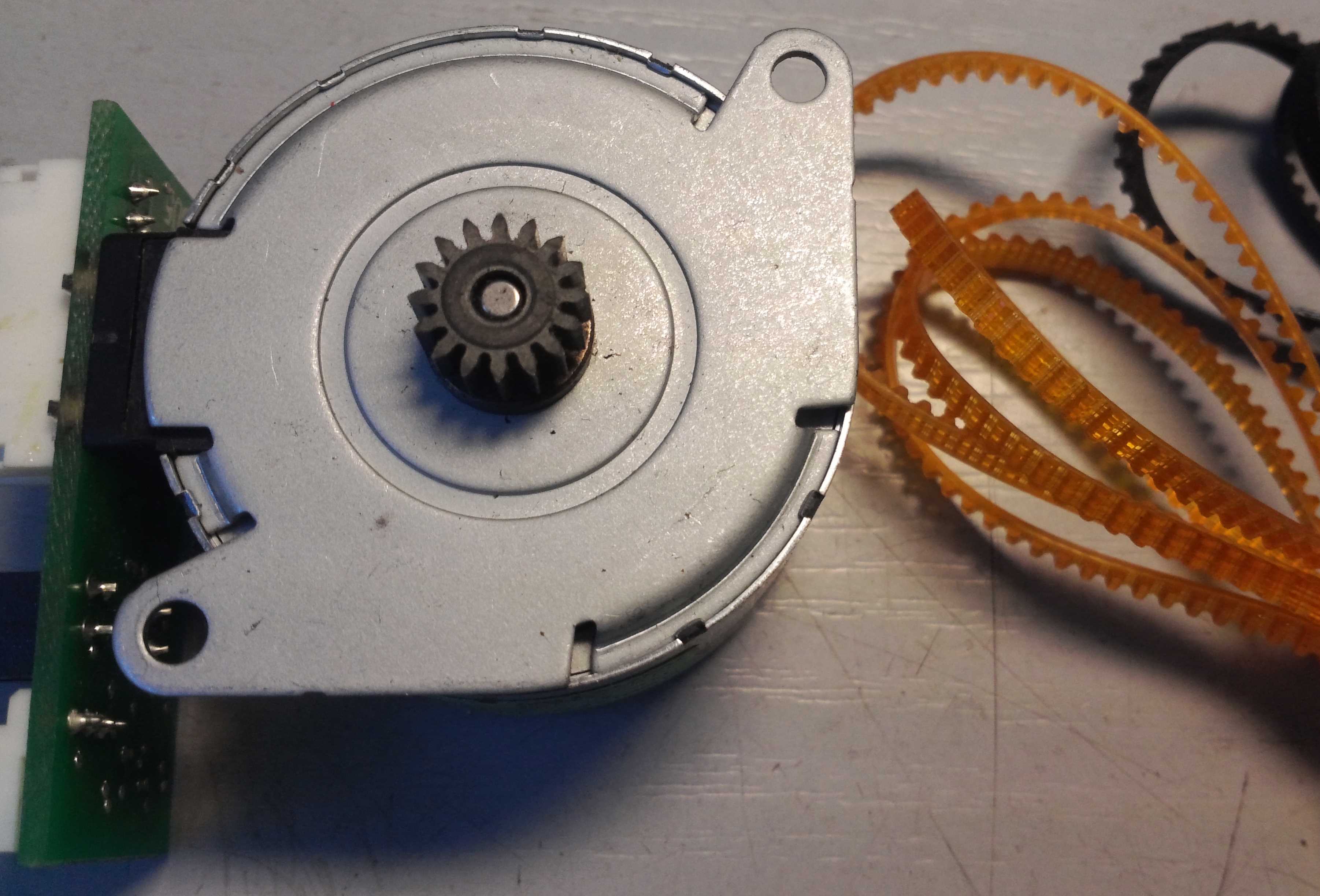

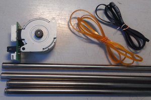

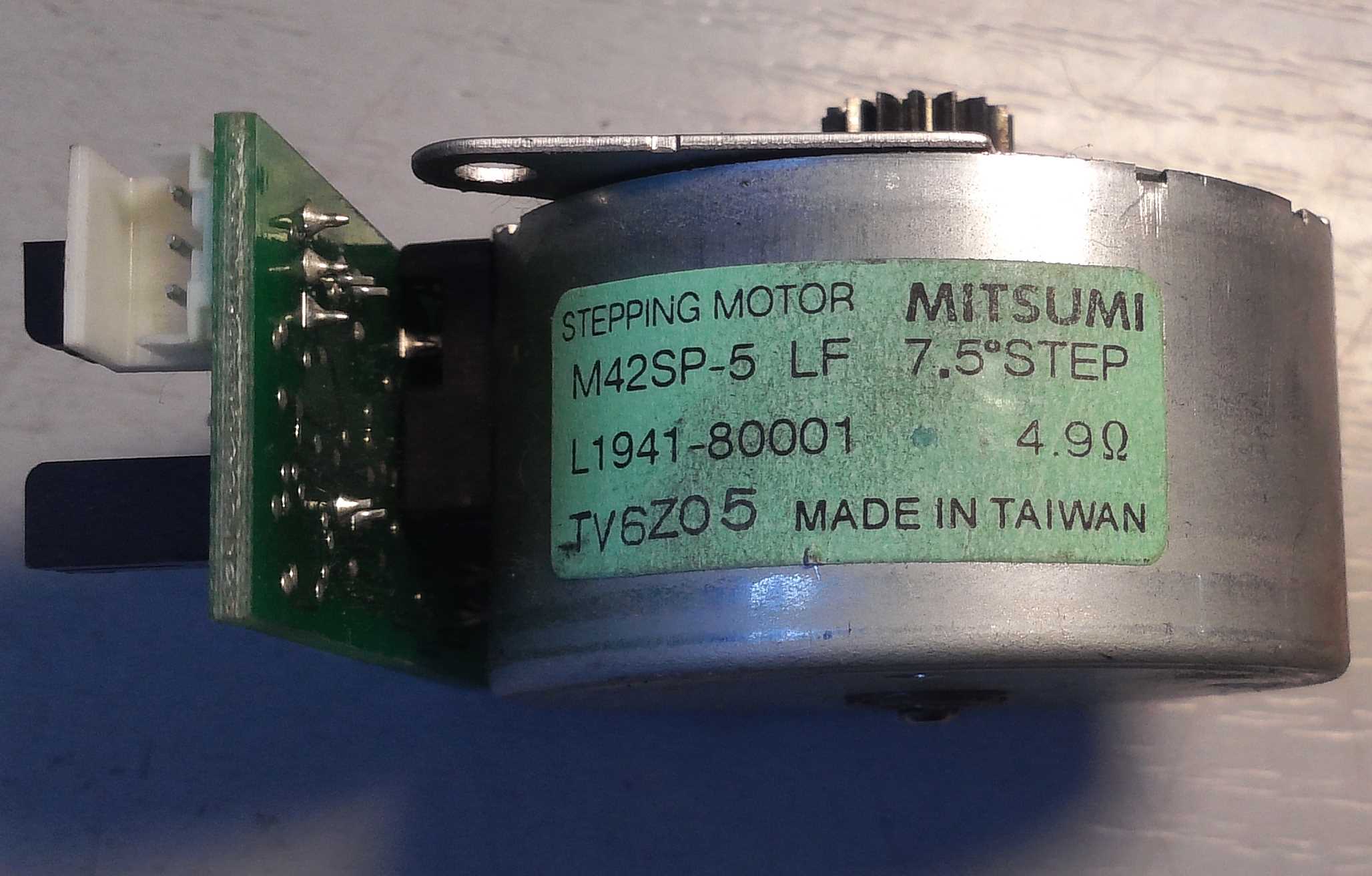

После разборки орг.техники у меня остались двигатели, ремни, валы. Хочу сделать выжигатель с нихромовой проволкой. Для сына, направить буйную энергию в мирное русло, так сказать.
Посоветуйте конструкцию, как сподручней реализовать это дело.
двигатели M42SP-5 LF.
Валы почти 8мм.

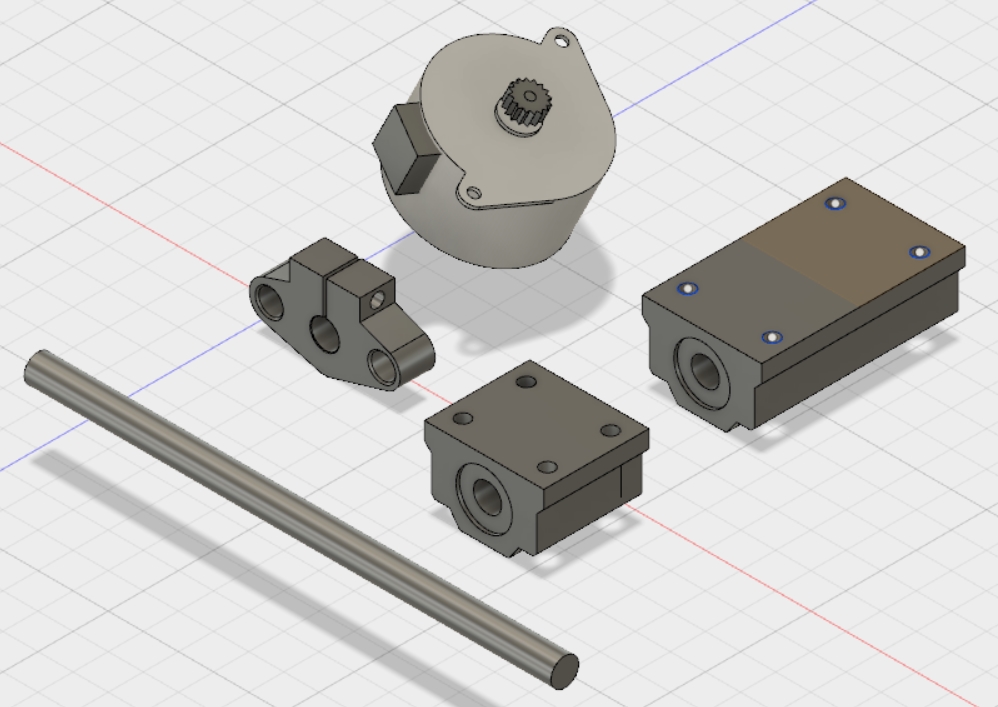

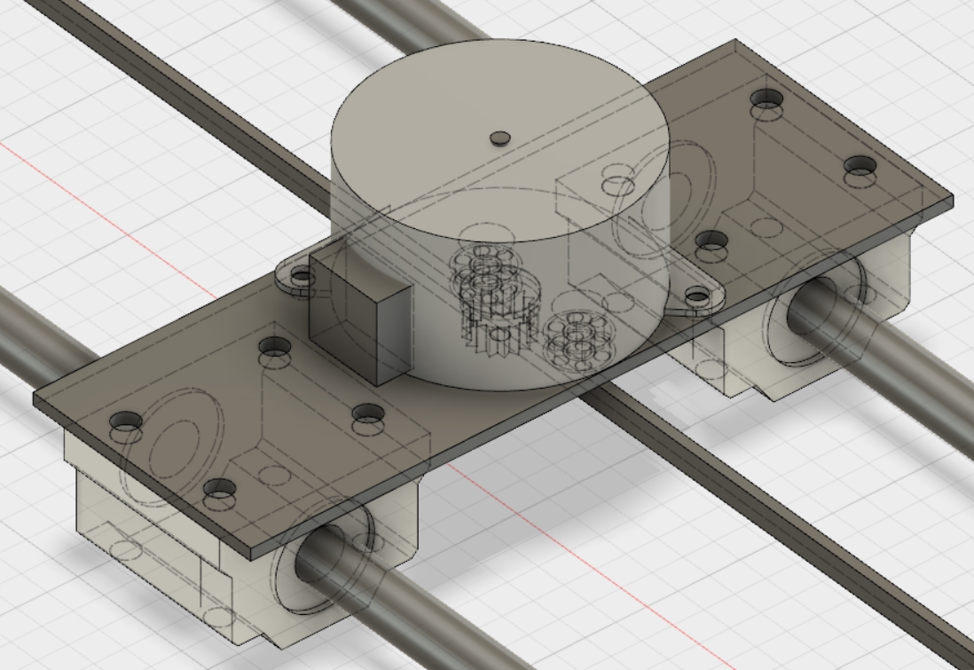

Спасибо за совет но я все таки попробую сделать на этой комплектухе. Станок для ребенка, особой точности не надо. Решил для начала нарисовать в 3д редакторе, как это должно выглядеть. Поставил Компас, FreeCad, Fusion360. Во FreeCad глюки постоянно вылазят, Компас просто не понял. Остановился на Fusion360, както в нем удобней рисовать. Пока рисую детали из которых будет станок- выжигатель.

Шаг 7.5 градусов не смущает?

Смущает. Но что есть то есть. Мы не привыкли отступать :) .
Нарисовал основные детали.
Детали.jpg (3965 просмотров) <a class='original' href='./download/file.php?id=136109&mode=view' target=_blank>Загрузить оригинал (241.08 КБ)</a>

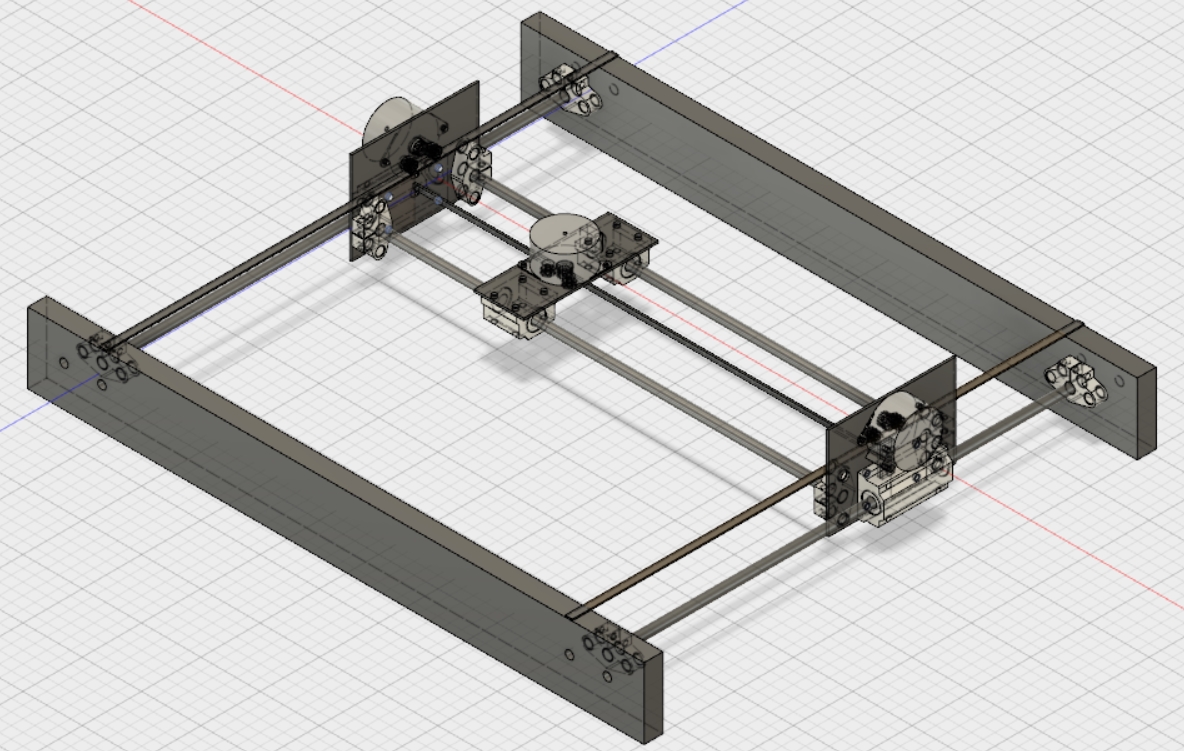

Нарисовал каретку оси Х.
Детали2.jpg (3923 просмотра) <a class='original' href='./download/file.php?id=136205&mode=view' target=_blank>Загрузить оригинал (361.99 КБ)</a>

Продолжаем рисование.
Детали3.jpg (3885 просмотров) <a class='original' href='./download/file.php?id=136307&mode=view' target=_blank>Загрузить оригинал (507.4 КБ)</a>

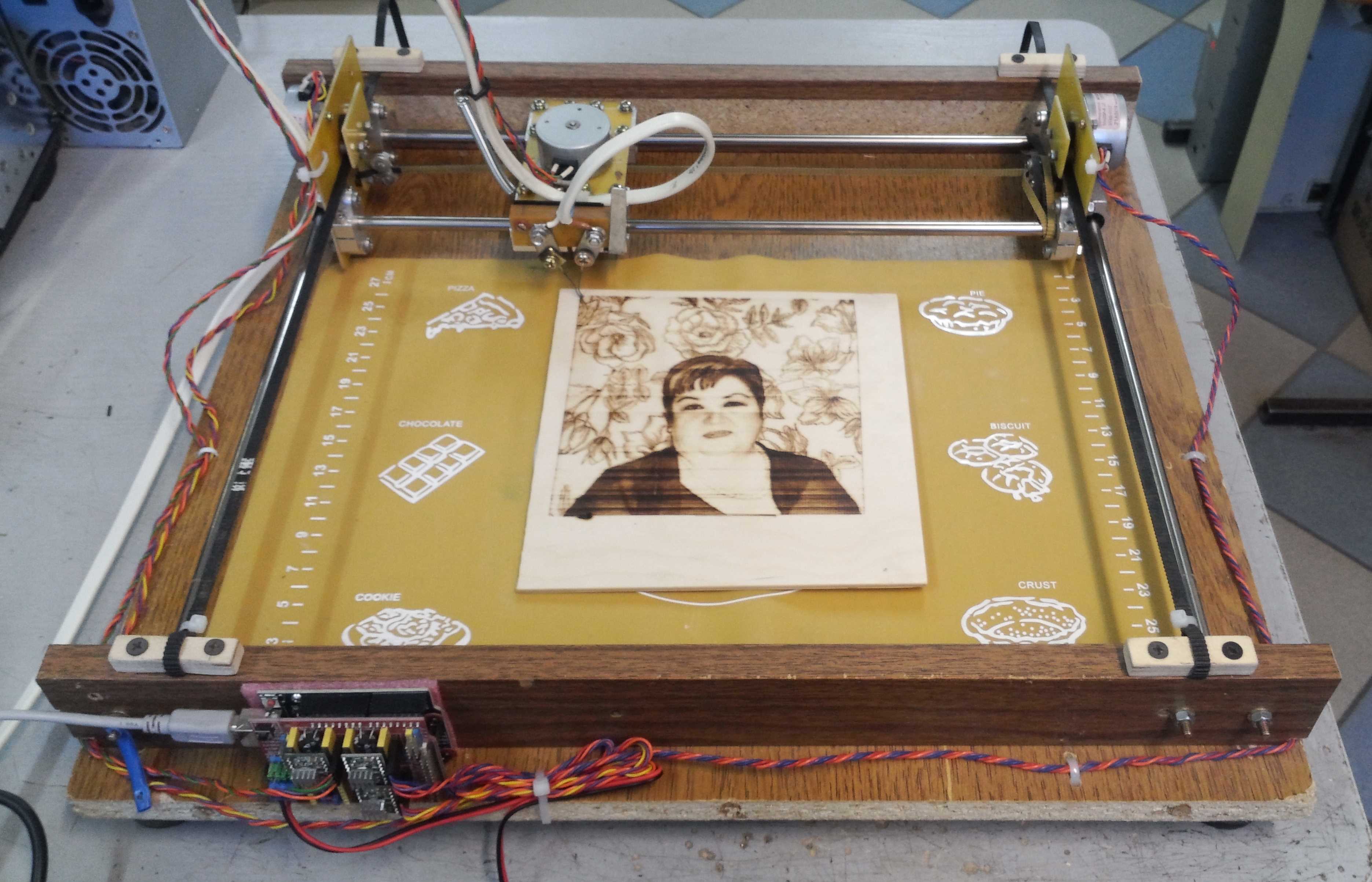

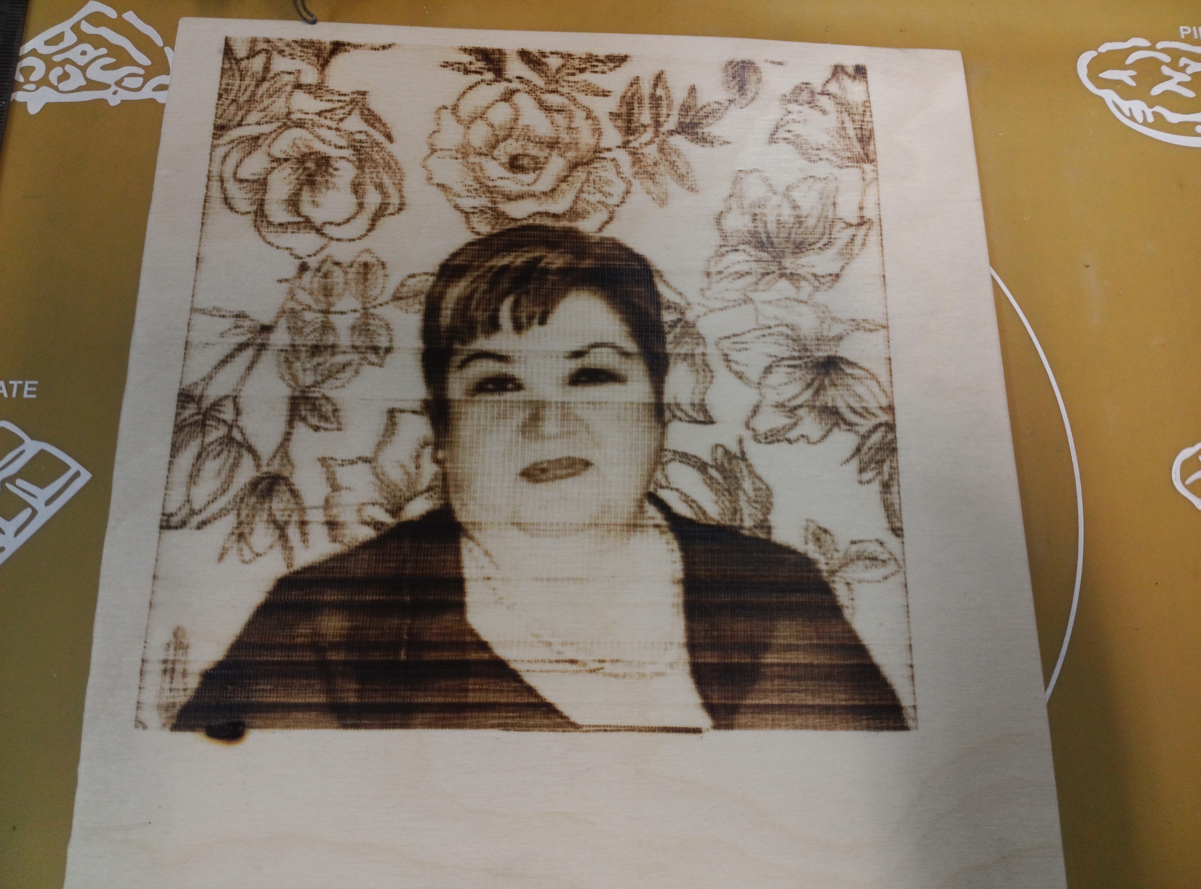

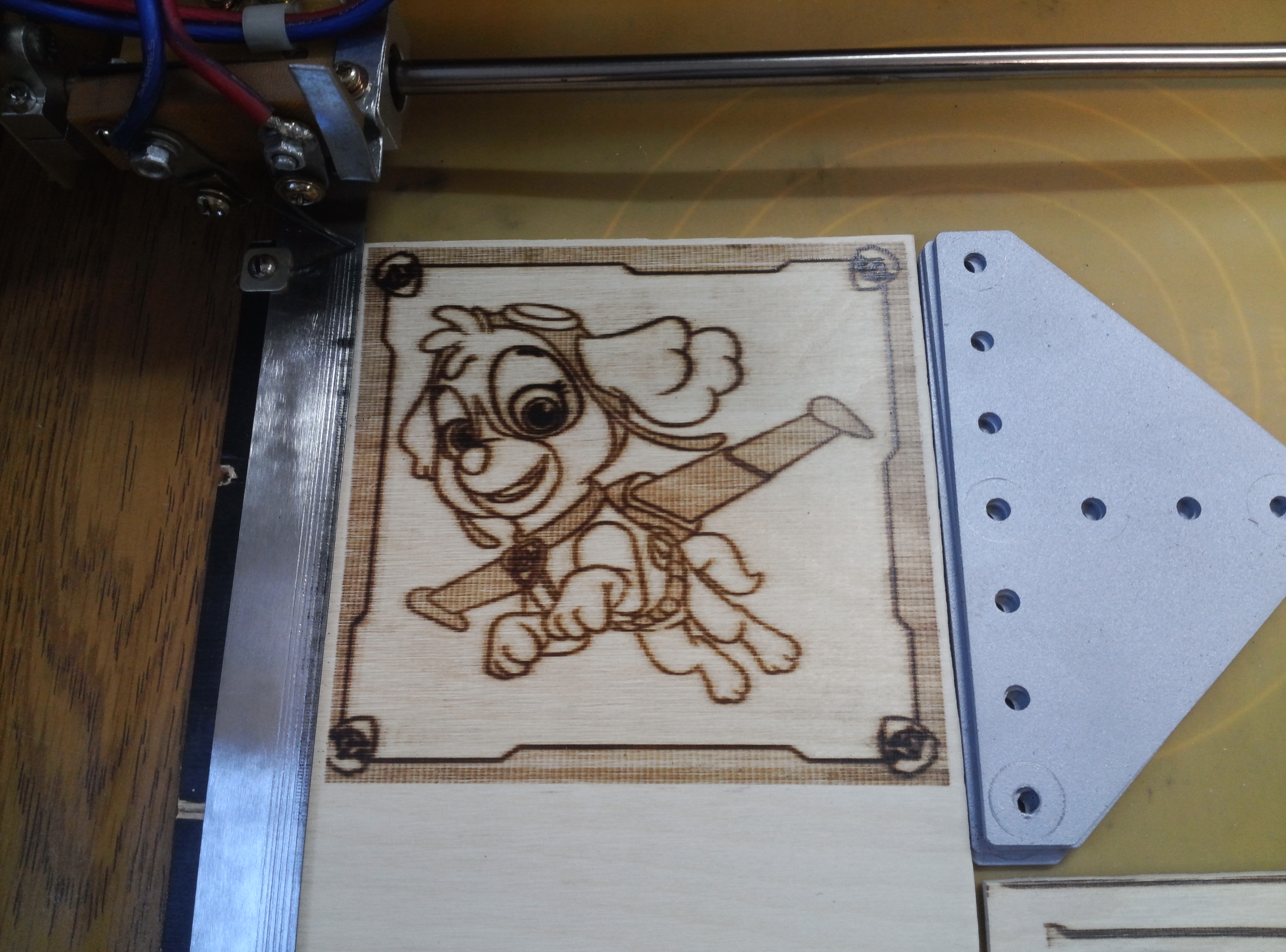

Аппарат собран, работает.
Контроллер - Arduino(Grbl1.1)
Драйверы двигателей - A4988 (1/16 шаг, ток 0.4в)
IMG_20180405_161158.jpg (3814 просмотров) <a class='original' href='./download/file.php?id=136465&mode=view' target=_blank>Загрузить оригинал (497.18 КБ)</a>
IMG_20180325_232252.jpg (3814 просмотров) <a class='original' href='./download/file.php?id=136464&mode=view' target=_blank>Загрузить оригинал (3.37 МБ)</a>
Но почему то иногда полосит картинка.
Отчего такое может быть?

Rifer писал(а): Но почему то иногда полосит картинка.
1. меняется температура спирали.
2. Меняется скорость работы станка ( время прожига).
3. меняется усилие прижима спирали к фанерке ( или глубина).

Тенгель писал(а):1. меняется температура спирали.
Удалось добиться приемлемого результата.Основная проблема была в образовании нагара на жале выжигателя. Плюс глючил один контролер двигателя(в конце концов, вышел из строя)
Поменял ток двигателей, сменил источник питания жала(убрал трансформатор, поставил импульсный б.п. с регулировкой напряжения), Более-менее разобрался со скоростью движения, температурой жала, разрешением картинки, делением шагов двигателя.
Накопленный опыт уже можно передать детям и дополнительно стимулировать детское творчество.

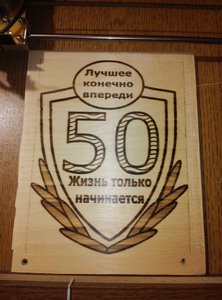

Спасибо, но ручной работы в этом станке не много. Большую часть времени заняла настройка и понимание как пользоваться.
Попортил кучу фанерок.
IMG_20180420_151239.jpg (3620 просмотров) <a class='original' href='./download/file.php?id=137595&mode=view' target=_blank>Загрузить оригинал (3.55 МБ)</a>

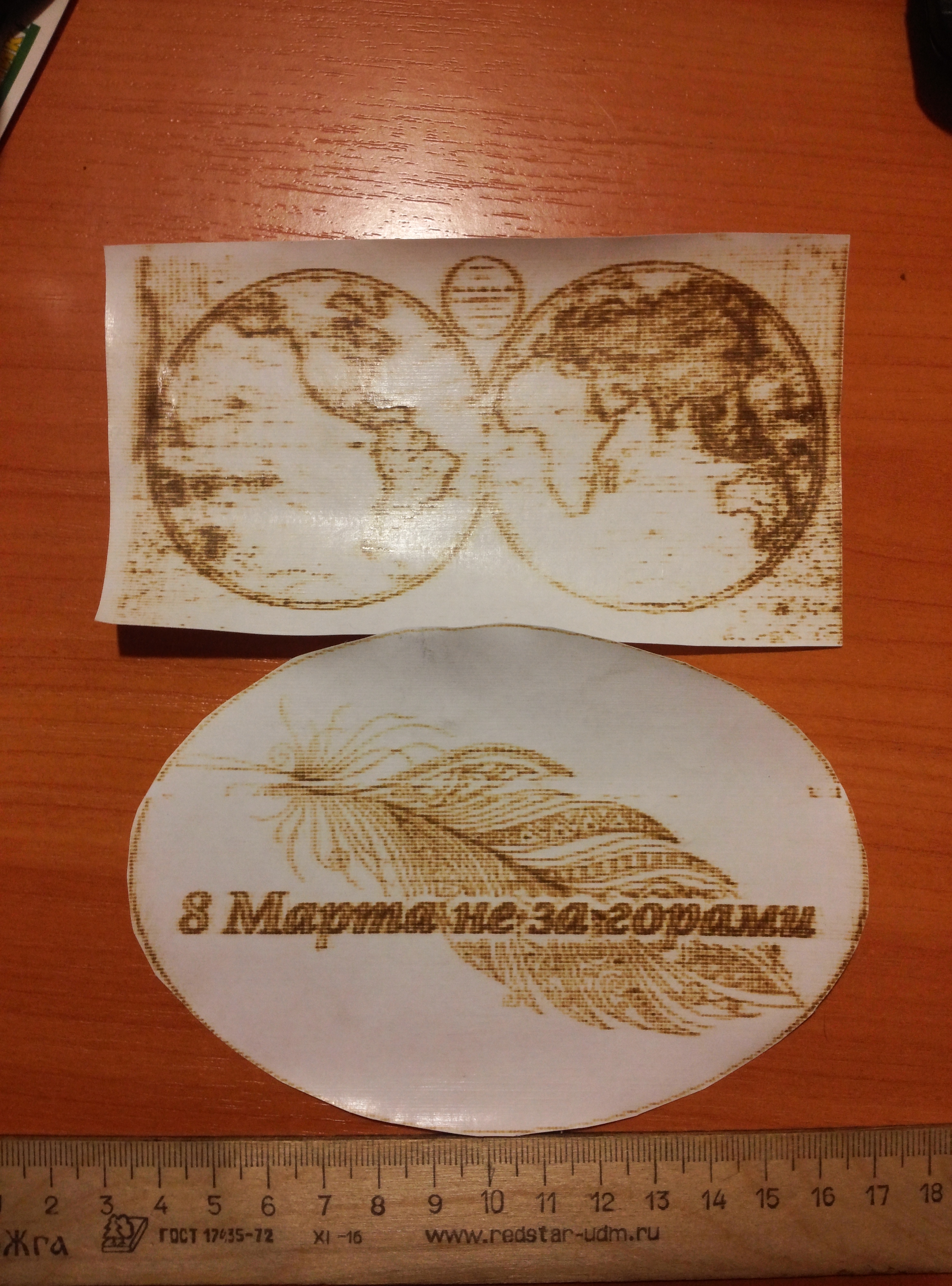

Попробовал выжигать по бумаге. Можно добиться интересных результатов.
IMG_20180422_101014.jpg (3565 просмотров) <a class='original' href='./download/file.php?id=137765&mode=view' target=_blank>Загрузить оригинал (3.31 МБ)</a>

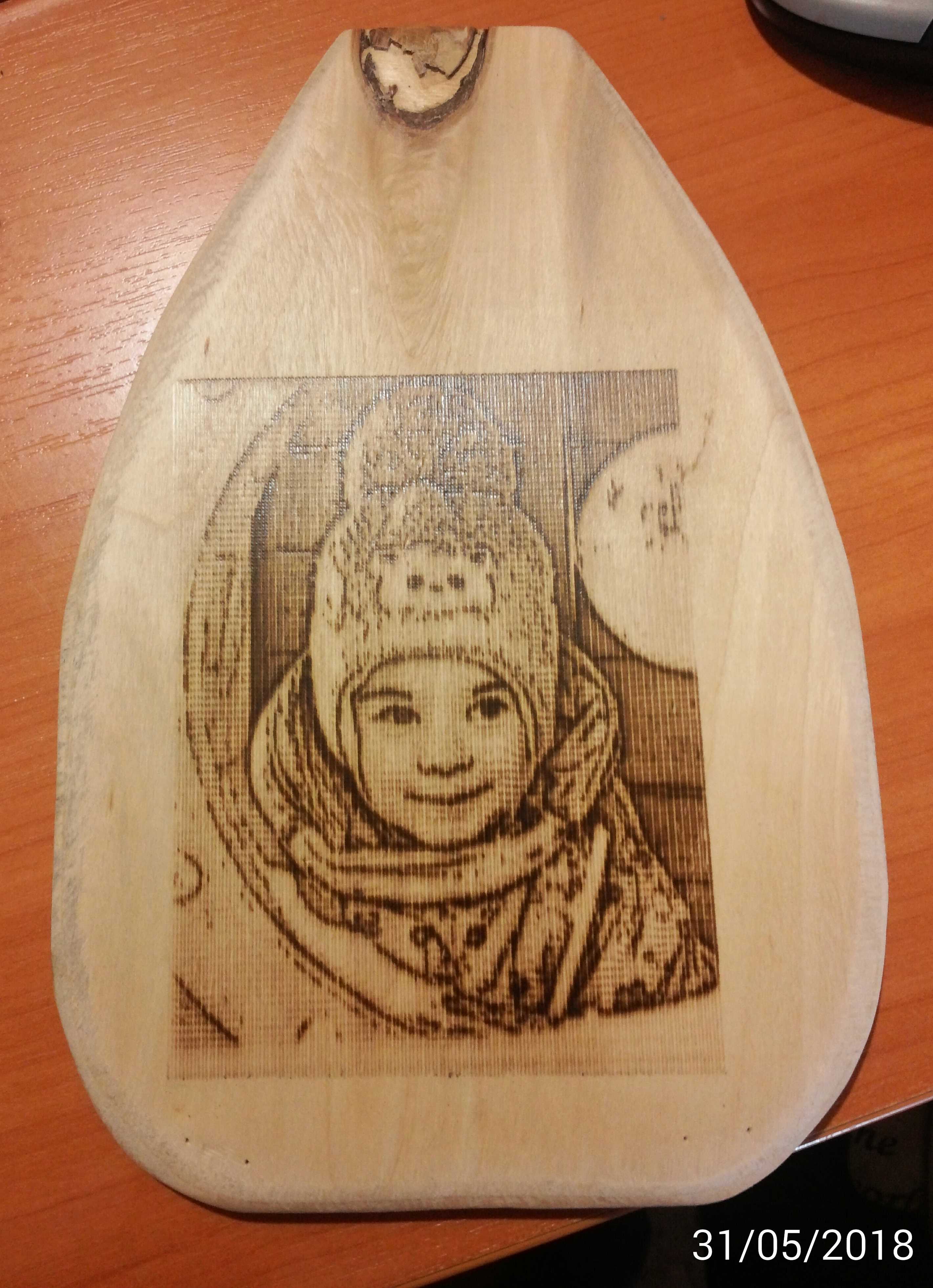

Разобрался как обрабатывать фотографии, начали получаться люди-человеки.
IMG_20180531_072912.jpg (3378 просмотров) <a class='original' href='./download/file.php?id=140135&mode=view' target=_blank>Загрузить оригинал (655.25 КБ)</a>
