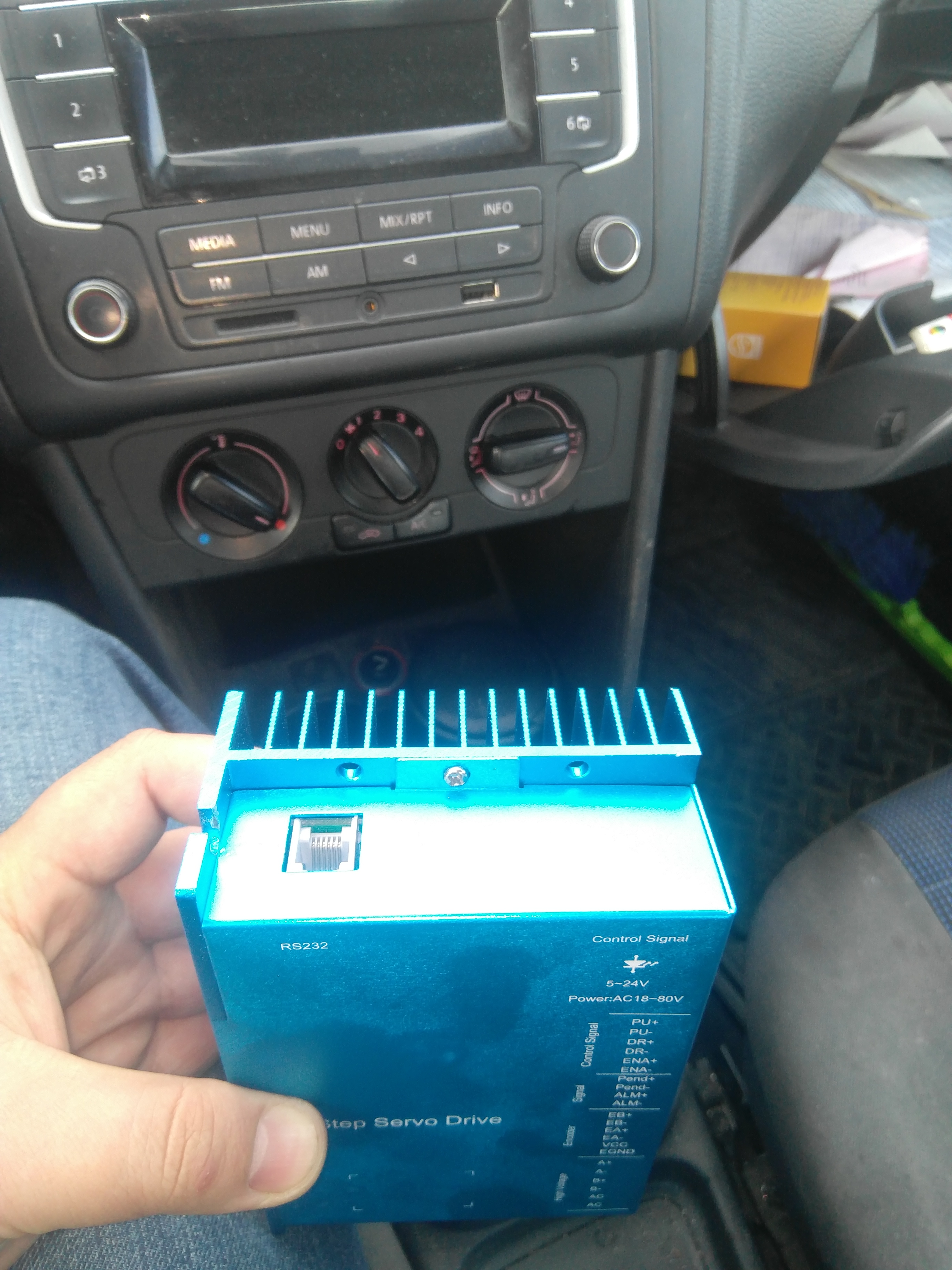

вот на такого зверя, где даташит найти
гугл не знает такие характеристики )брал тут https://ru.aliexpress.com/item/DM422-DC ... 40877.html
заявлено под 300кГц с полным микростепом
чип STM32F302
потроха
или это типа клон Leadshine ?
