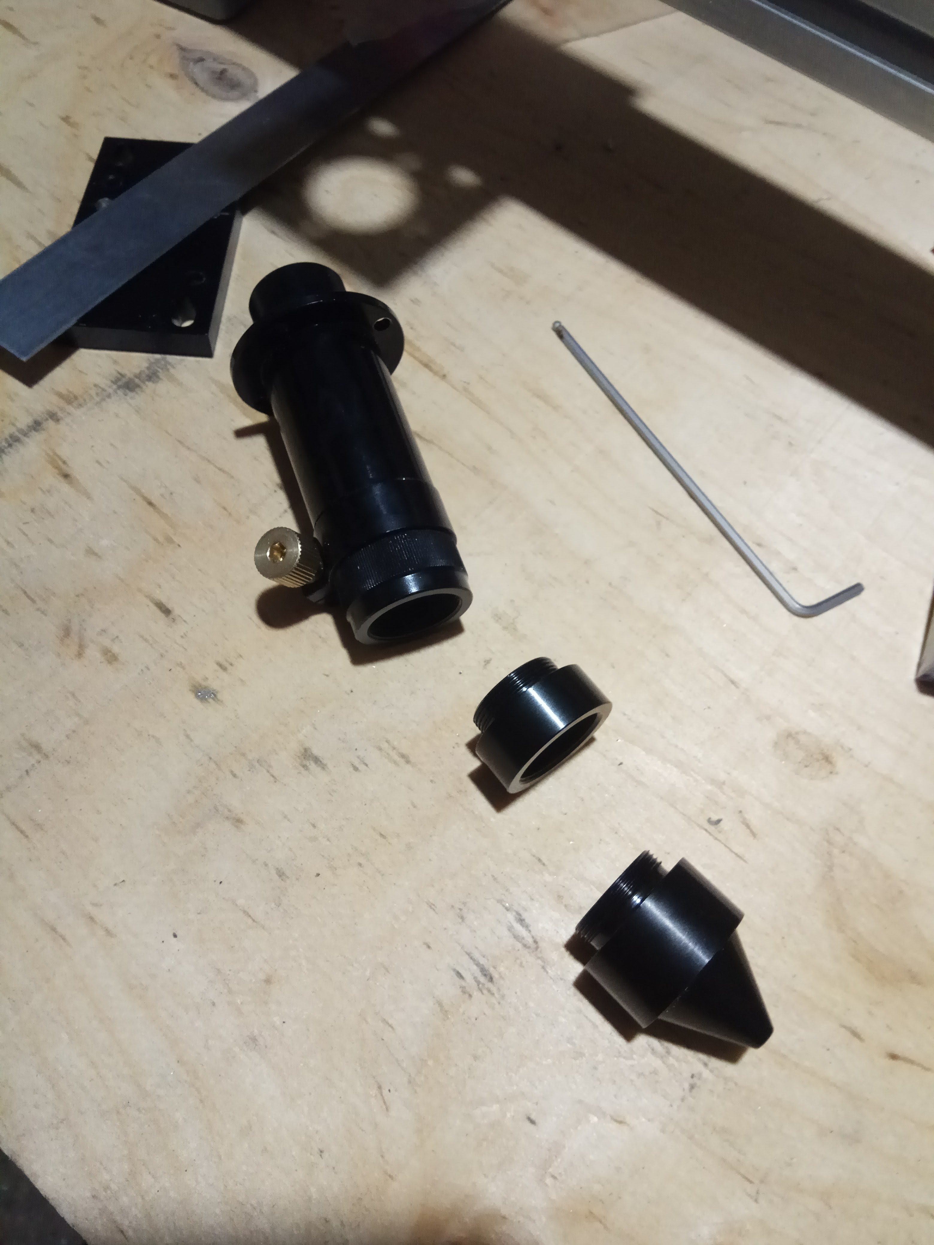

mehon писал(а):у меня в голове от посадочного места линзы до конца сопла около 56мм?
значт тубус под линзу 63.5

arkhnchul писал(а):значт тубус под линзу 63.5
Может быть, что у его сопла свинчивается проставка полдюймовая. И тогда голое сопло навинчивается под линзу 50,8 мм.

Andy52280 писал(а):Может быть, что у его сопла свинчивается проставка полдюймовая. И тогда голое сопло навинчивается под линзу 50,8 мм.
судя по фото - нет, проставки не наблюдается.

возьмите сразу второй тубус под 50мм линзу, а в этот суньте 101.6, если есть верхнее посадочное. Тубусы в процессе работы менять гораздо удобнее, чем линзы.

Сфоткаю потом голову в разобранном виде, покажу вам, верхнее да, есть посадочное, линза 2 дюйма чем то лучше?

А голова то и правду оказалась разборной, спасибо вам, сам бы наверное и не заметил

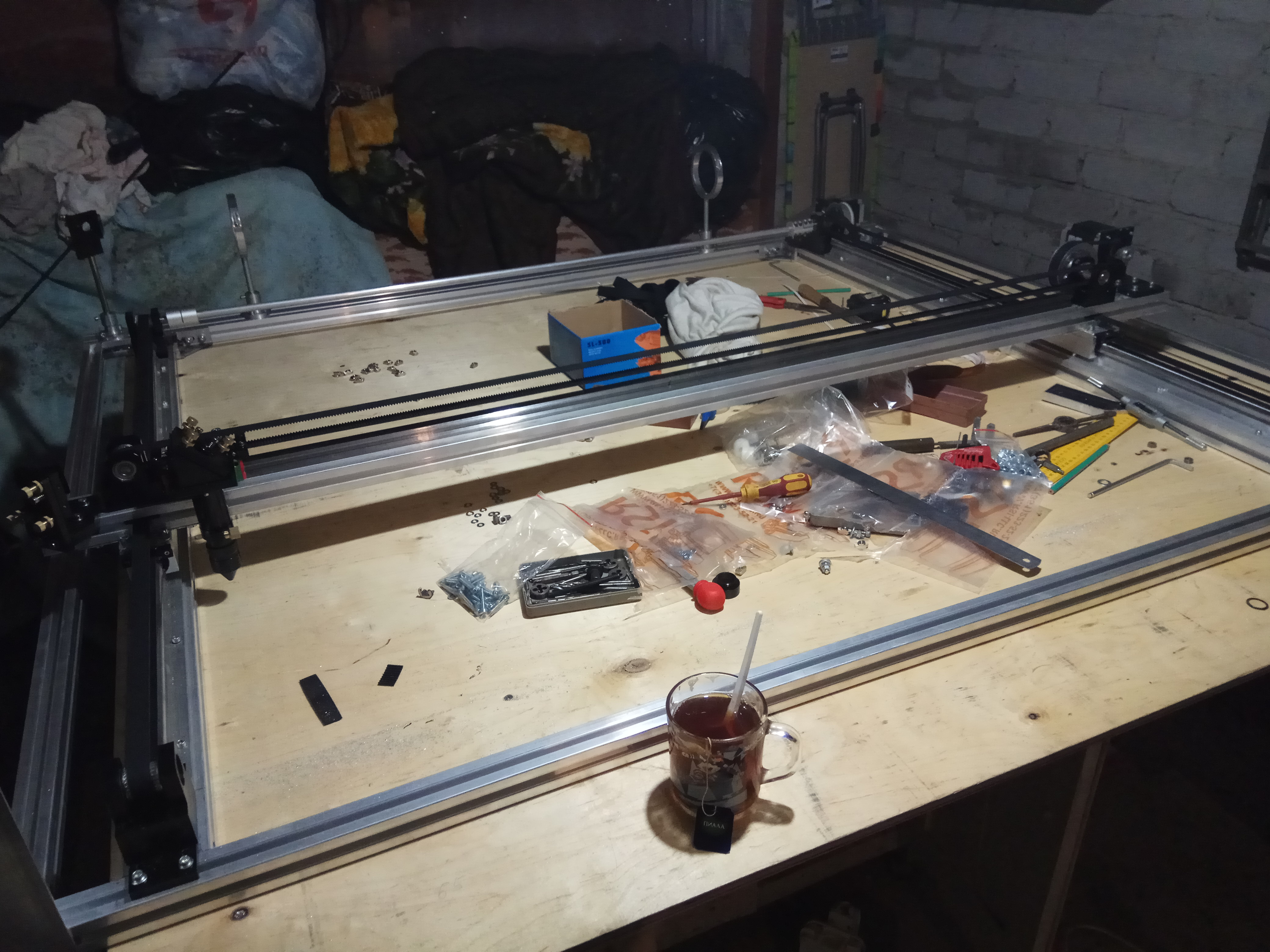

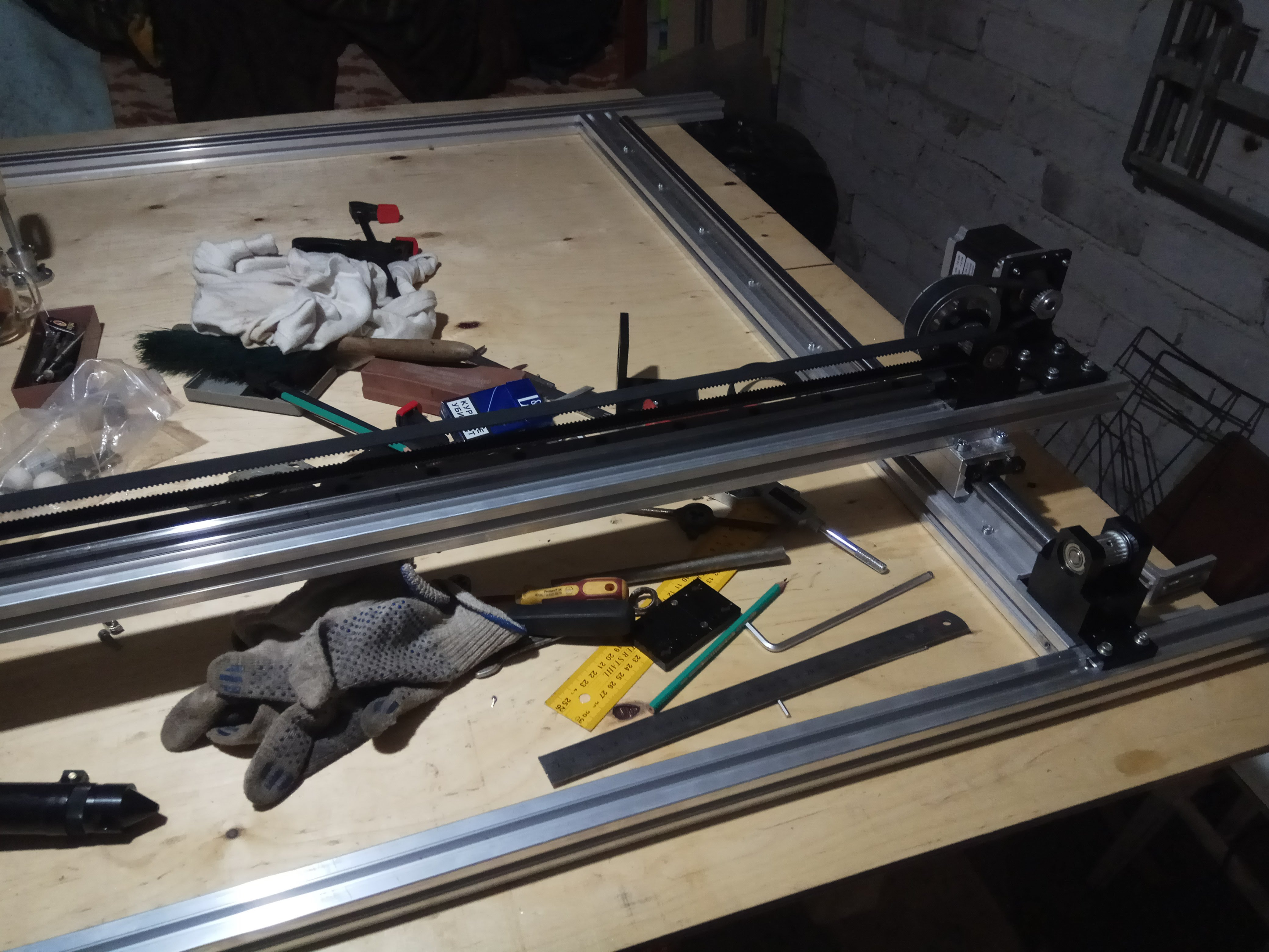

сегодня еще немного гаек покрутил

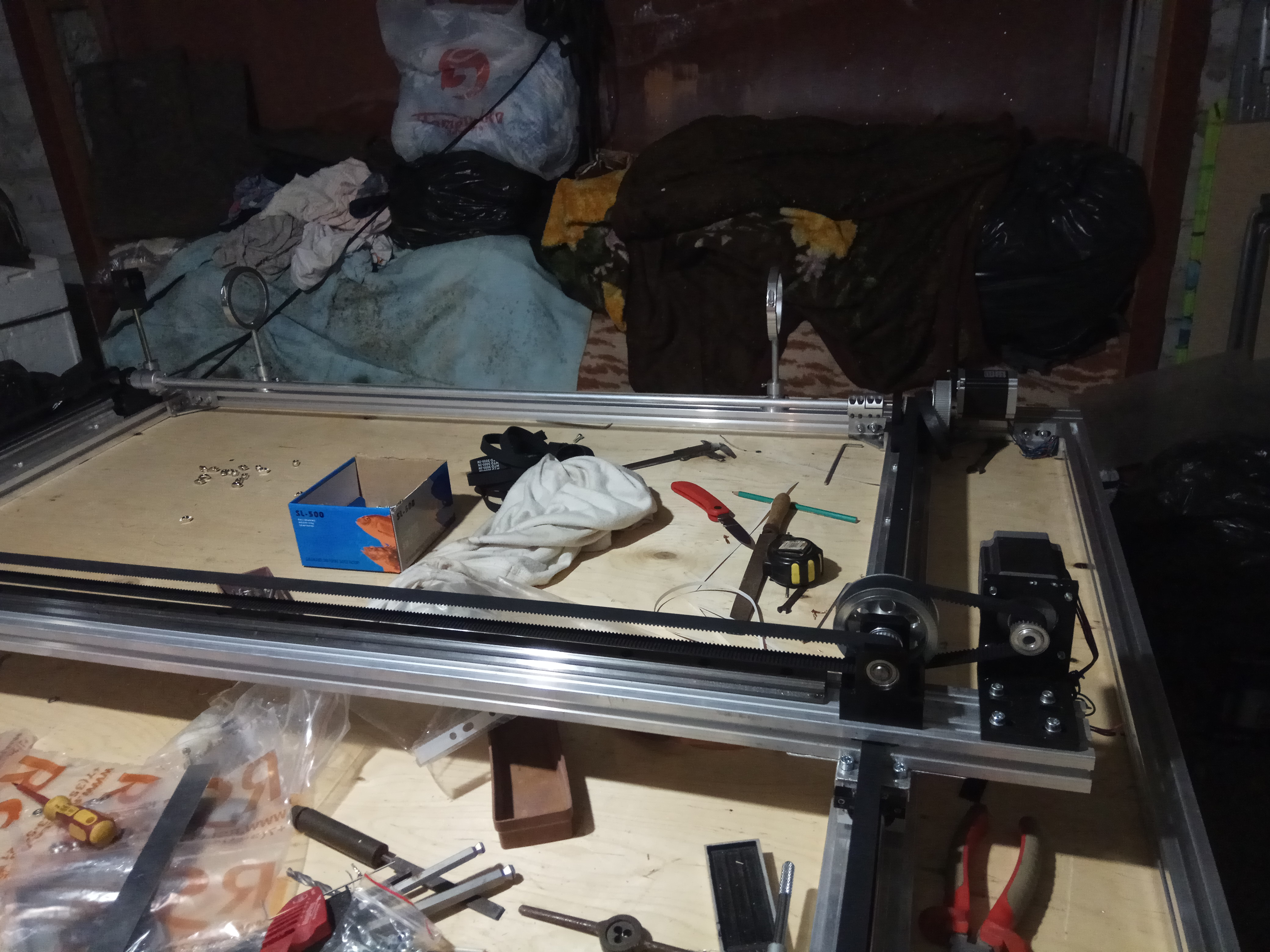

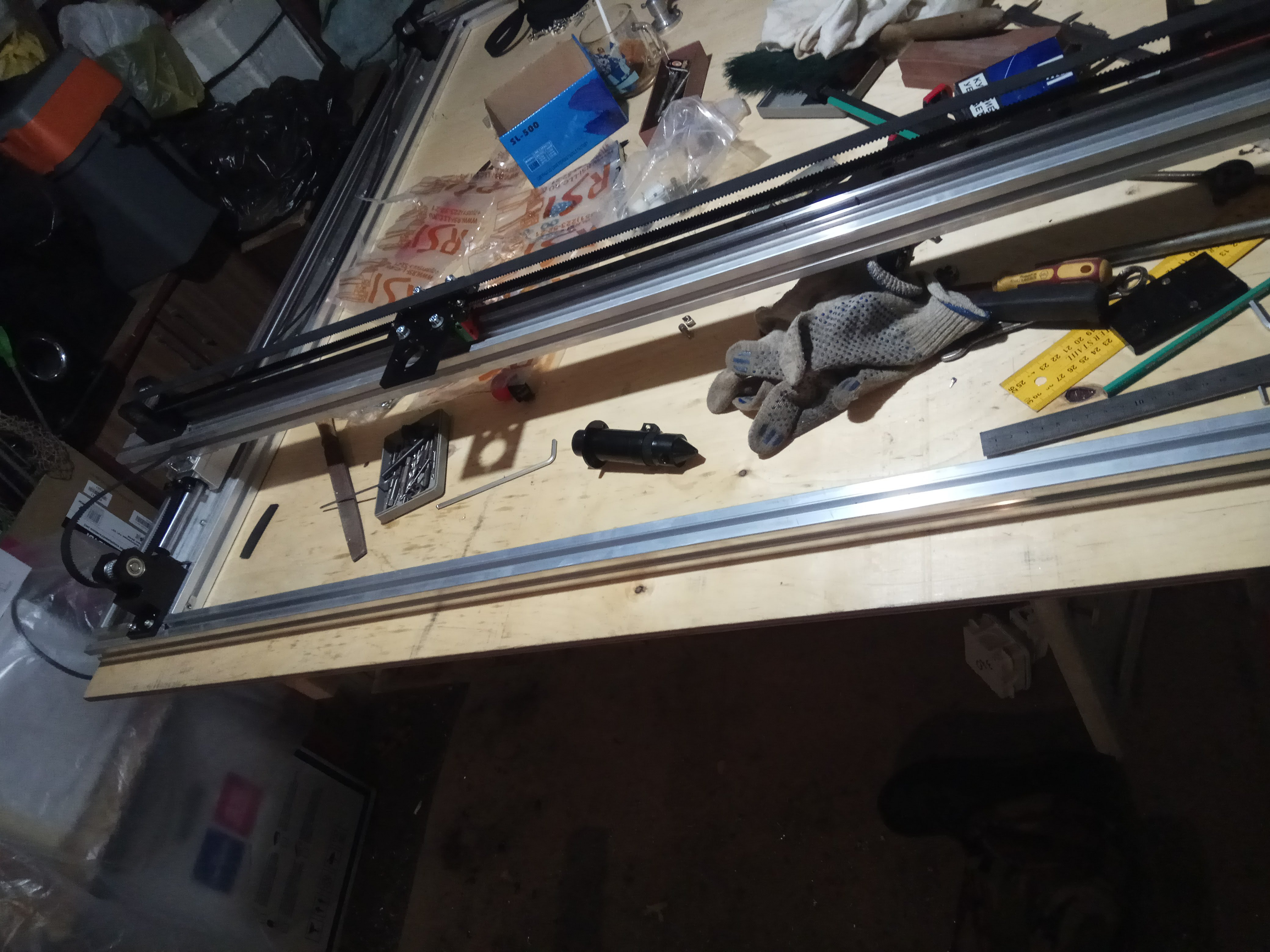

Немного обновлю тему, все некогда до компа добраться. Процесс постройки продолжается
