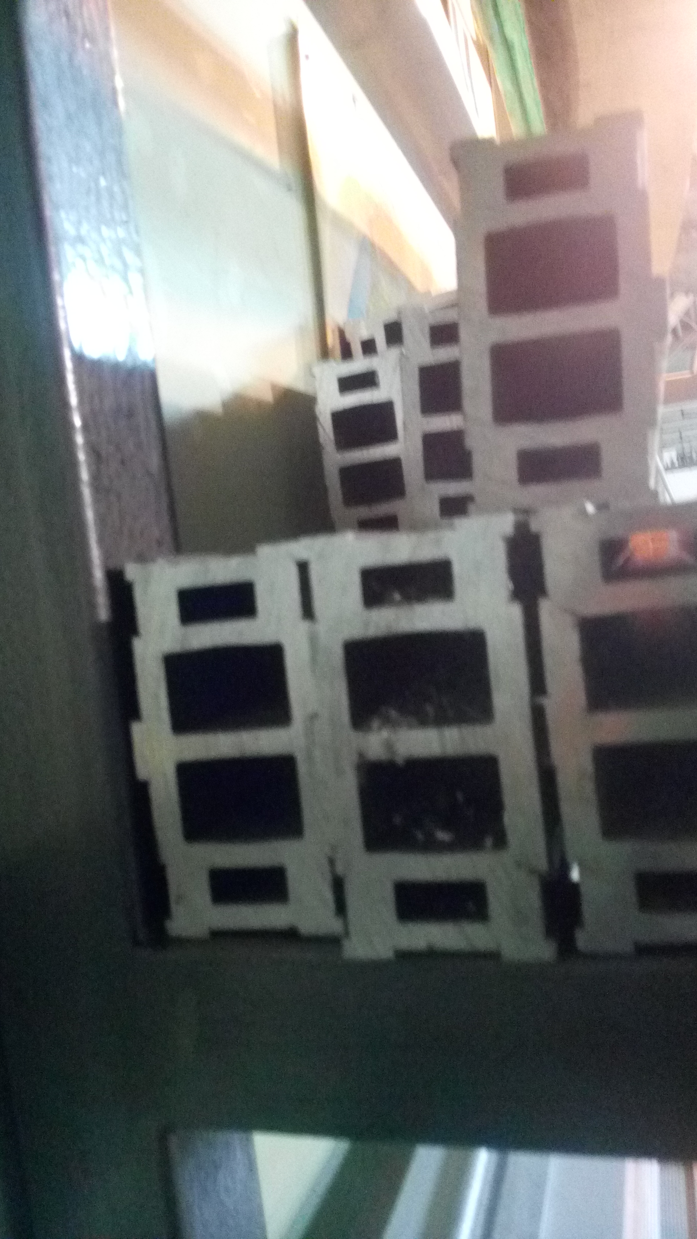

В продолжении беседы о алюминиевом профиле, у нас так же имеется профиль сечением 100х50 с возможностью установки на него призматических направляющих 15 и 20 мм, рейки 15х10, 15х15, рейки 25х20 и т.д.
IMG_20170808_220609.jpg (5020 просмотров) <a class='original' href='./download/file.php?id=117930&mode=view' target=_blank>Загрузить оригинал (3.57 МБ)</a>
IMG_20170808_220630.jpg (5020 просмотров) <a class='original' href='./download/file.php?id=117931&mode=view' target=_blank>Загрузить оригинал (3.58 МБ)</a>
IMG_20170808_220639.jpg (5020 просмотров) <a class='original' href='./download/file.php?id=117932&mode=view' target=_blank>Загрузить оригинал (3.76 МБ)</a>
IMG_20170810_205749.jpg (5020 просмотров) <a class='original' href='./download/file.php?id=117933&mode=view' target=_blank>Загрузить оригинал (4.25 МБ)</a>

Сообщения: 4510
Re: ЧПУ станки от cncsam
И на сколько у него ровные поверхности под рельсы?
Сообщения: 13713
Как и у любого профиля не особо ровные но для небольших станков вполне иногда годные. Непонятно зачем там место под рейку ведь станки на рейках обычно большие а для больших этот профиль слишком тонкий.

sima8520 писал(а):И на сколько у него ровные поверхности под рельсы?
Профиль не идеально ровный, но выставить можно.

frezeryga писал(а):Как и у любого профиля не особо ровные но для небольших станков вполне иногда годные. Непонятно зачем там место под рейку ведь станки на рейках обычно большие а для больших этот профиль слишком тонкий.
Я бы не сказал что он сильно тонкий, вес одного метра почти 9 килограмм, приложиться и зацепиться есть за что, в алюминии резьба не режется всё под гайку, место под рейку как раз для больших станков, естественно станки не для резки алюминия, по дереву.

Сообщения: 13713
Дело не в весе а в сечении. Больше 700мм из такого профиля уже погремушка даде по дереву.
