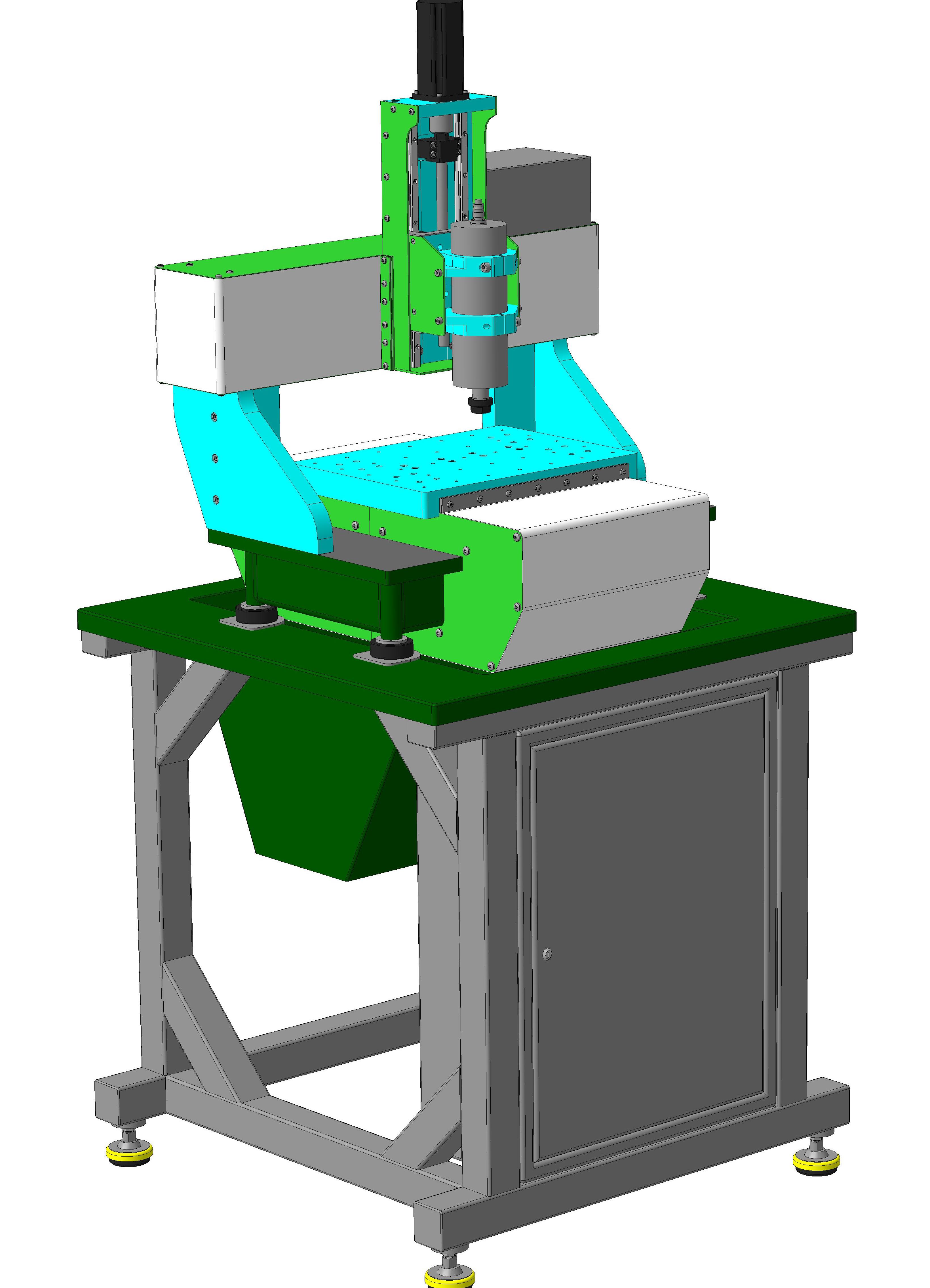

Нашел довольно простое решение проблемы кожуха над двигателем. Как то давно делал в подобном корпусе усилитель, думаю тут он будет весьма уместен. Продаются в магазинах радиотоваров. Цена вопроса чуть более тысячи рублей.

Вопрос адресованный людям использующим гофрозащиту. Как вы крепите фланец гофры к станку?

А зеленые пластины зачем?

frezeryga писал(а):А зеленые пластины зачем?
Под плитой ведь гофра не проходит. Соответственно, защита от стружки сбоку...

Это боковая защита от стружки.
Расстояние от стола до портала 120мм, ход по Z 140, мне кажется уместным для работы с длинным инструментом к примеру.

Смоделировал переходную плиту от Y к Z, хочу вырезать ее из стали 16мм, гидрообразивом, отверстия сделать на сверлилке, сделать зенковки, и отдать после на шлифовку.
Жизнеспособен ли такой узел?
Нужно ли добавить крепежных винтов?
Делать ли отверстия под штифты?

а для чего вообще она?

Lafayette писал(а):а для чего вообще она?
Для того что бы удобнее юстировать установку оси z, для вынесения оси Z из под защиты портала, для уменьшения толщины заготовки плиты Z. В общем у нее масса функций в данном случае.

Добавил два ролика на защиту стола, для увеличения зазора между подставкой и лентой, станок стал похож на танк :)

А зачем трубы из подставки торчат?

frezeryga писал(а):А зачем трубы из подставки торчат?
Хотел что бы имеющийся ящик встал между трубами, с небольшими зазорами, но при этом хотел увеличить размер короба сверху, к тому же такую подставку можно протащить в более узкую дверь.
Хочу сделать кортыто из стеклопластика, по одноразовой матрице, кто что посоветует для изготовления матрицы, вроде как из пвх неплохо получается, в принципе есть фанера, но от неё боюсь не отодрать потом.

А зачем ящик пихать в подставку? Проще сбоку повесить ну и вентиляторы с боков ящика хорошо ставить а так тока на дверку.

Да вот что то так захотелось, вот и упихал ящик туда, а вентиляторы с боков будут их есть куда там поставить.
Трубы на подставку уже нарезанны, по этому менять ничего уже не буду.

И корыто не доконца спереди хужи стружка уходить будет.

Там тоже есть наклон, только он не большой

fabrikator66 писал(а):Как вы крепите фланец гофры к станку?
Есть довольно практичное, хотя и своеобразное решение - использовать текстильную застежку (Velcro, "липучка").

Сергей Саныч писал(а):Как вы крепите фланец гофры к станку?
Я уже думал даже на счет магнитов неодимых.

Не магниты зло. А вдруг сталюку попилить.

Юрий в теме об его Кроссовере предлагал на липучку крепить..
