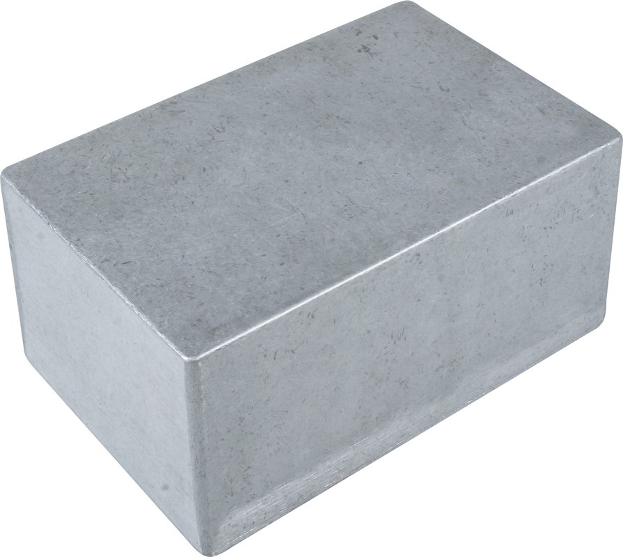

Нашел довольно простое решение проблемы кожуха над двигателем. Как то давно делал в подобном корпусе усилитель, думаю тут он будет весьма уместен. Продаются в магазинах радиотоваров. Цена вопроса чуть более тысячи рублей.
станок без подставки.jpg (2878 просмотров) <a class='original' href='./download/file.php?id=117017&sid=4284ce52a054081f3fa04cc2af1c0774&mode=view' target=_blank>Загрузить оригинал (556.85 КБ)</a>
DOC000242488.jpg (2878 просмотров) <a class='original' href='./download/file.php?id=117019&sid=4284ce52a054081f3fa04cc2af1c0774&mode=view' target=_blank>Загрузить оригинал (120.4 КБ)</a>

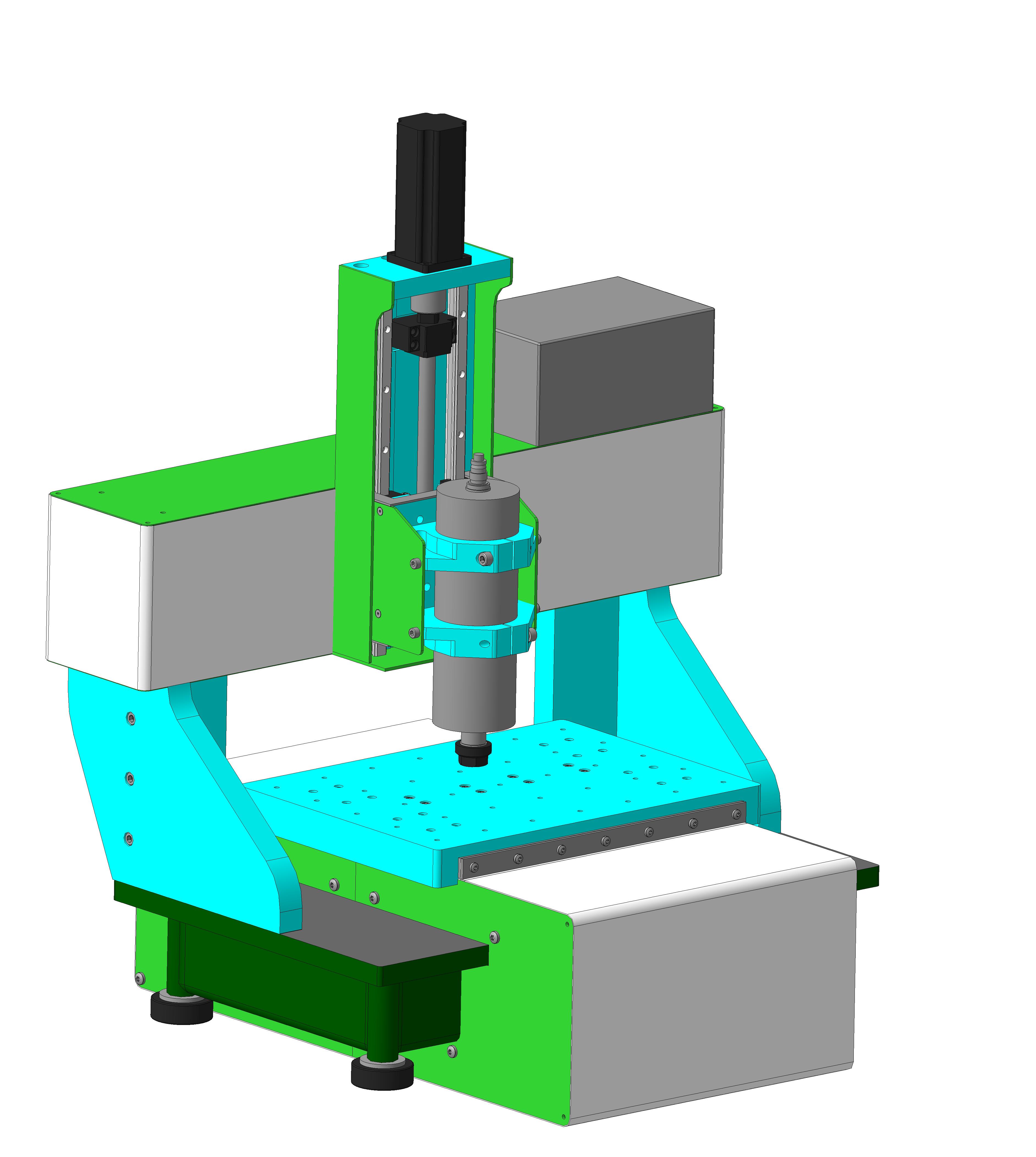

Вопрос адресованный людям использующим гофрозащиту. Как вы крепите фланец гофры к станку?
подвижная часть Z.jpg (2802 просмотра) <a class='original' href='./download/file.php?id=117101&sid=4284ce52a054081f3fa04cc2af1c0774&mode=view' target=_blank>Загрузить оригинал (139.76 КБ)</a>
Сообщения: 13713
Re: По мотивам станка на поверочной плите 400Х300Х130
А зеленые пластины зачем?
Dimka
Сообщения: 1400
Репутация: 347
Настоящее имя: Дима
Сообщение Dimka »
frezeryga писал(а):А зеленые пластины зачем?
Под плитой ведь гофра не проходит. Соответственно, защита от стружки сбоку...
fabrikator66
Сообщения: 215
Зарегистрирован: 18 авг 2015, 20:35
Репутация: 57
Настоящее имя: Егор
Сообщение fabrikator66 »
Это боковая защита от стружки.
Расстояние от стола до портала 120мм, ход по Z 140, мне кажется уместным для работы с длинным инструментом к примеру.
