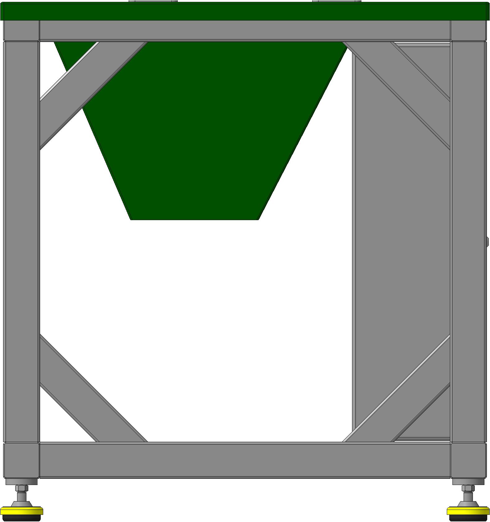

Хотел что бы имеющийся ящик встал между трубами, с небольшими зазорами, но при этом хотел увеличить размер короба сверху, к тому же такую подставку можно протащить в более узкую дверь.
Хочу сделать кортыто из стеклопластика, по одноразовой матрице, кто что посоветует для изготовления матрицы, вроде как из пвх неплохо получается, в принципе есть фанера, но от неё боюсь не отодрать потом.

А зачем ящик пихать в подставку? Проще сбоку повесить ну и вентиляторы с боков ящика хорошо ставить а так тока на дверку.

Да вот что то так захотелось, вот и упихал ящик туда, а вентиляторы с боков будут их есть куда там поставить.
Трубы на подставку уже нарезанны, по этому менять ничего уже не буду.

И корыто не доконца спереди хужи стружка уходить будет.

Там тоже есть наклон, только он не большой
