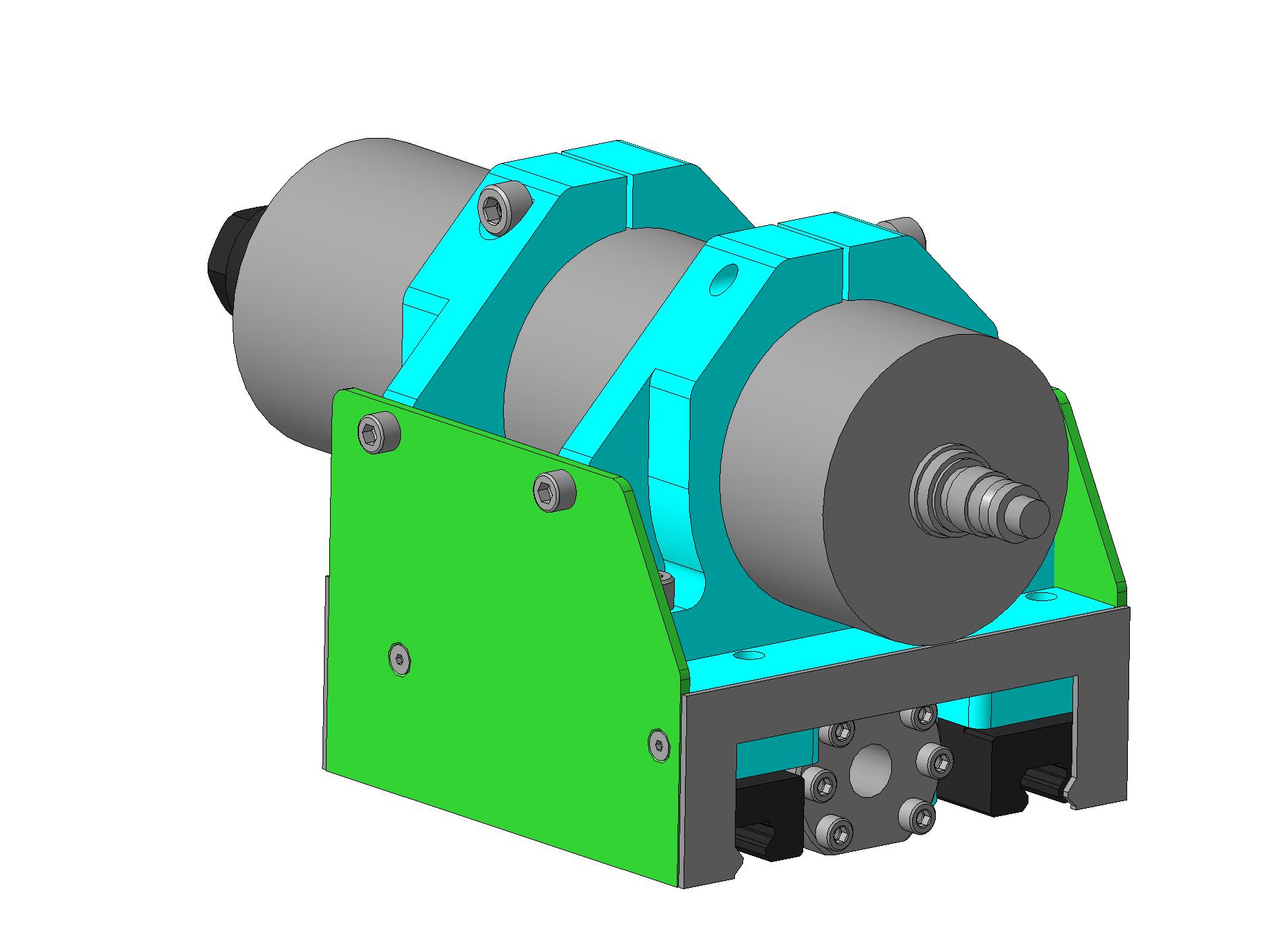

Вопрос адресованный людям использующим гофрозащиту. Как вы крепите фланец гофры к станку?
подвижная часть Z.jpg (2793 просмотра) <a class='original' href='./download/file.php?id=117101&sid=4f0745da3ddb7ed50f9dd6db984e5f77&mode=view' target=_blank>Загрузить оригинал (139.76 КБ)</a>
Сообщения: 13713
Re: По мотивам станка на поверочной плите 400Х300Х130
А зеленые пластины зачем?
Dimka
Сообщения: 1400
Репутация: 347
Настоящее имя: Дима
Сообщение Dimka »
frezeryga писал(а):А зеленые пластины зачем?
Под плитой ведь гофра не проходит. Соответственно, защита от стружки сбоку...
fabrikator66
Сообщения: 215
Зарегистрирован: 18 авг 2015, 20:35
Репутация: 57
Настоящее имя: Егор
Сообщение fabrikator66 »
Это боковая защита от стружки.
Расстояние от стола до портала 120мм, ход по Z 140, мне кажется уместным для работы с длинным инструментом к примеру.
