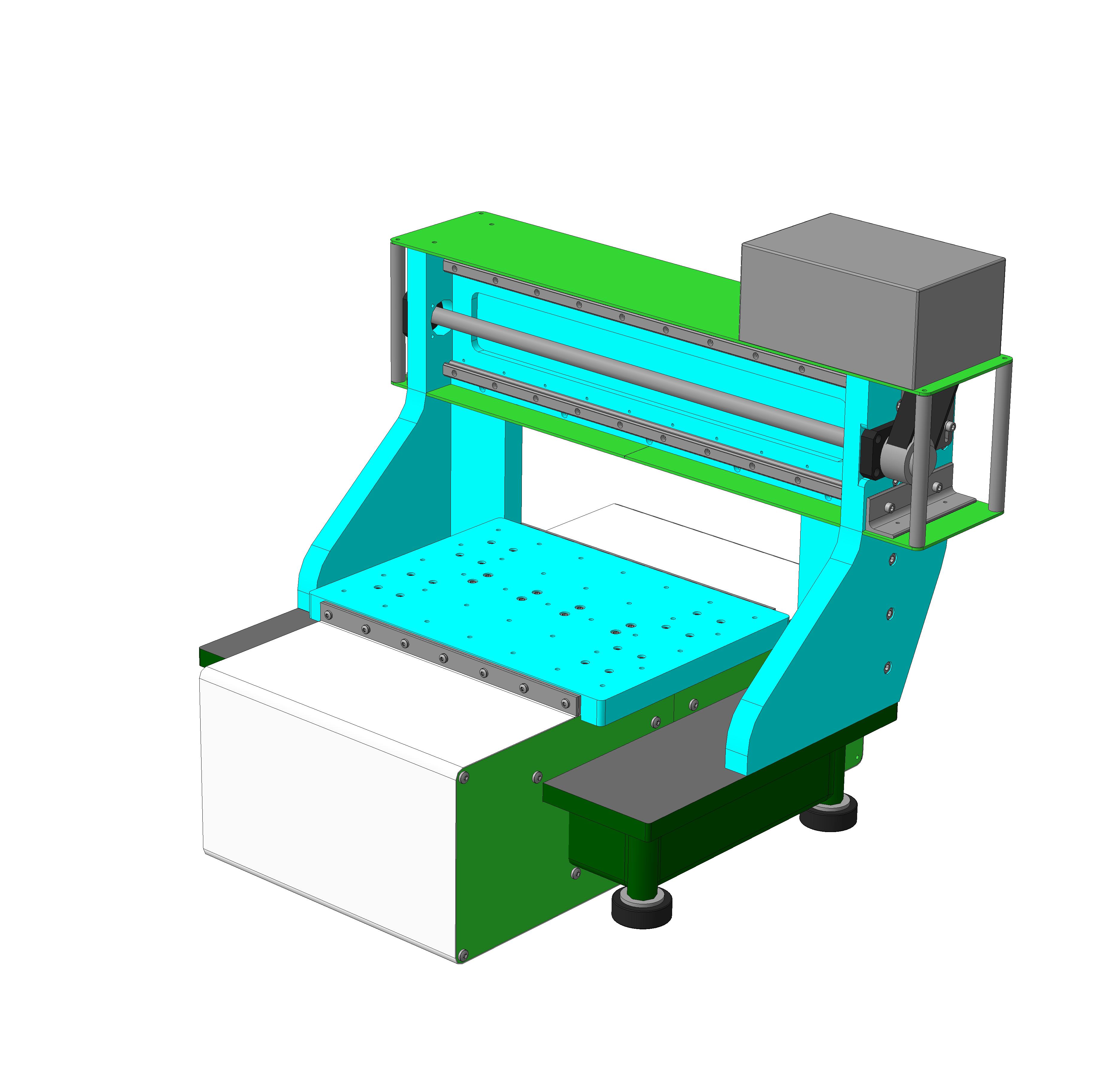

Нашел довольно простое решение проблемы кожуха над двигателем. Как то давно делал в подобном корпусе усилитель, думаю тут он будет весьма уместен. Продаются в магазинах радиотоваров. Цена вопроса чуть более тысячи рублей.

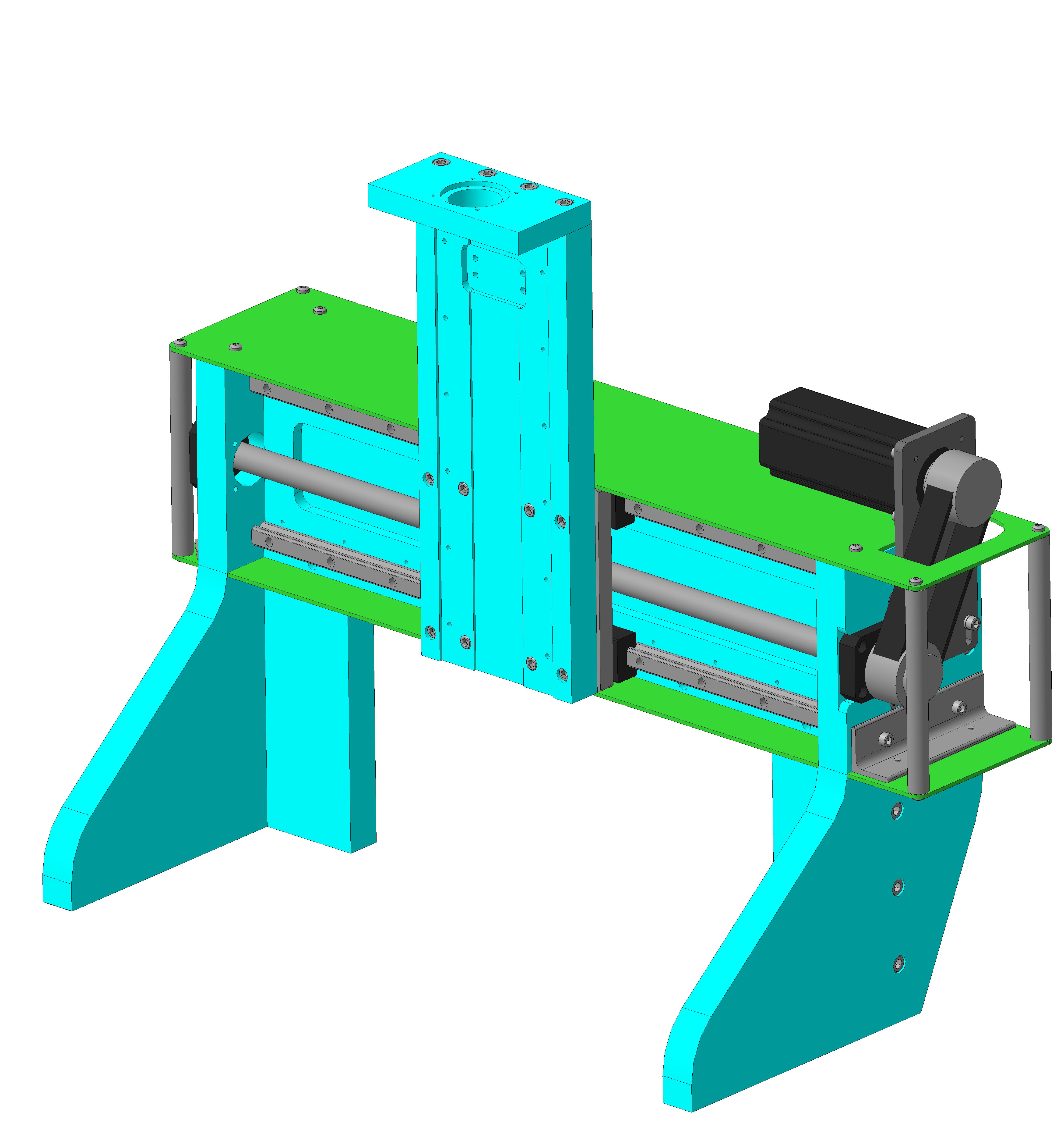

Вопрос адресованный людям использующим гофрозащиту. Как вы крепите фланец гофры к станку?
подвижная часть Z.jpg (2794 просмотра) <a class='original' href='./download/file.php?id=117101&mode=view' target=_blank>Загрузить оригинал (139.76 КБ)</a>
Сообщения: 13713
Re: По мотивам станка на поверочной плите 400Х300Х130
А зеленые пластины зачем?
Dimka
Сообщения: 1400
Репутация: 347
Настоящее имя: Дима
Сообщение Dimka »
frezeryga писал(а):А зеленые пластины зачем?
Под плитой ведь гофра не проходит. Соответственно, защита от стружки сбоку...

Это боковая защита от стружки.
Расстояние от стола до портала 120мм, ход по Z 140, мне кажется уместным для работы с длинным инструментом к примеру.

Смоделировал переходную плиту от Y к Z, хочу вырезать ее из стали 16мм, гидрообразивом, отверстия сделать на сверлилке, сделать зенковки, и отдать после на шлифовку.
Жизнеспособен ли такой узел?
Нужно ли добавить крепежных винтов?
Делать ли отверстия под штифты?

Lafayette

а для чего вообще она?

Для того что бы удобнее юстировать установку оси z, для вынесения оси Z из под защиты портала, для уменьшения толщины заготовки плиты Z. В общем у нее масса функций в данном случае.
