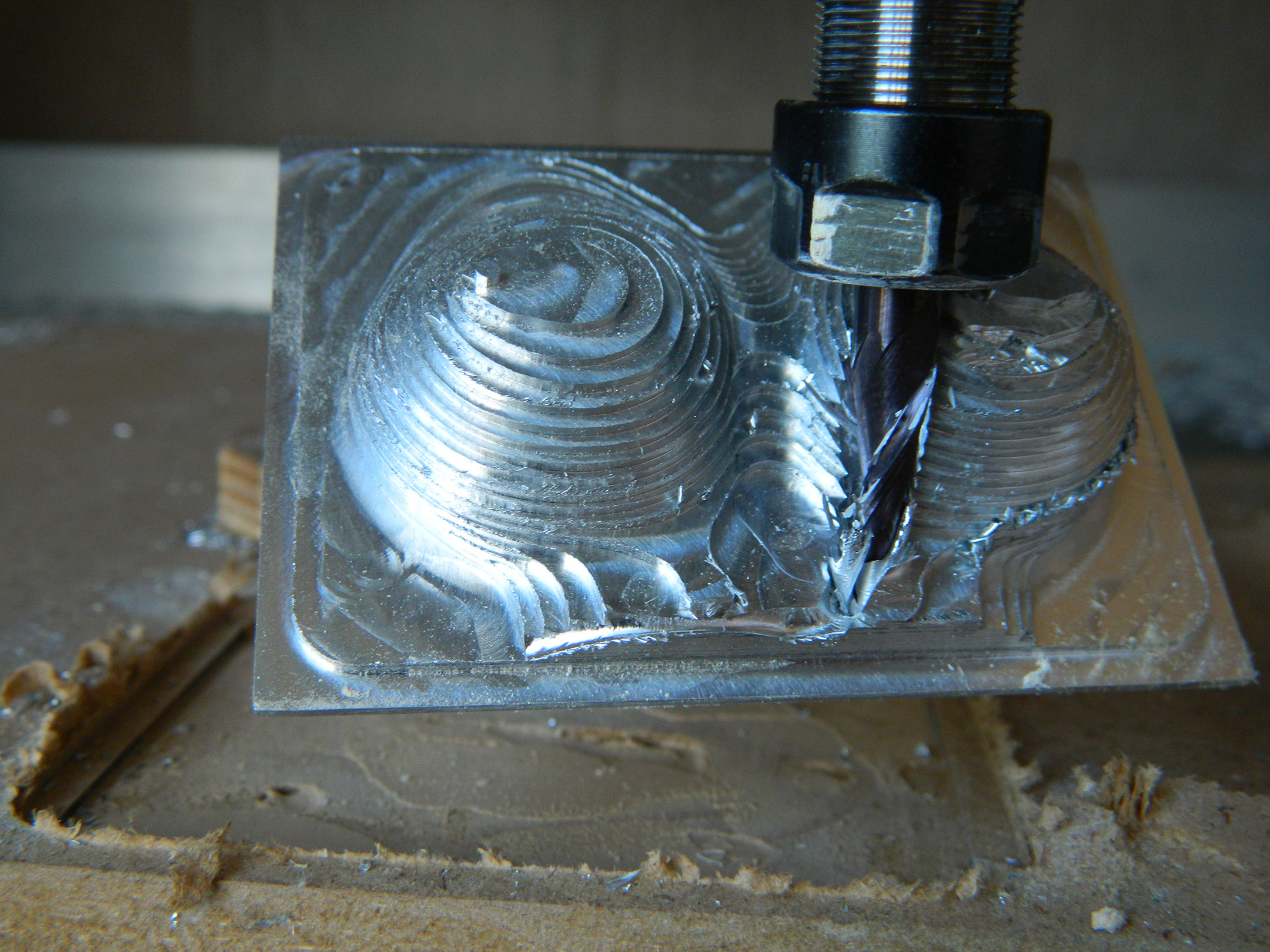

novodk писал(а):Если судить по видео вибрации неслабые, стружка пляшет как бешеная.
Lafayette писал(а):Действительно вибрация жесткая.
Присоединяйтесь! Посмотрим как у вас трясет. Только условия те же.
Я, конечно, мог вырезать сиськи из большего куска дюрали притянутого к столу прижимами, но хотелось именно так. На шпатлевке.
Для своего станка я привык УП сам делать исходя из его возможностей. Можете в теме http://www.cnc-club.ru/forum/viewtopic. ... 47&t=10031 посмотреть сколько я деталей сделал на нем.
Да и что хотеть от станка на круглых валах. Тем не менее можно добиться нормального качества и на них.
Хотелось бы видеть и другие повторы сисек и не сисек тоже. И именно обработку.

Как соберу всё в кучу ( фрезы, материал) так будет и видео и результат обработки, я надеюсь. Сегодня искал Д16Т, поблизости нет, есть В95, буду пробовать на нём. Фрезы будут такие 1. KB3LX622 http://www.gravman.ru/tools_3_5.htm 2. KB3QX43012 http://www.gravman.ru/tools_4_13.htm

Сообщения: 3023
Re: 400х300х100 открытый проект
Такие Сиськи больше меня не интересуют!
Если только натуральные ну или деревянные. :)
DSCN5802.JPG (2435 просмотров) <a class='original' href='./download/file.php?id=116960&mode=view' target=_blank>Загрузить оригинал (676.2 КБ)</a>
DSCN5803.JPG (2435 просмотров) <a class='original' href='./download/file.php?id=116961&mode=view' target=_blank>Загрузить оригинал (706.52 КБ)</a>
Сообщения: 4510
Фрезу сломало или что на фото, не понятно?
Сообщения: 13713
Опять оторвало. Возьми уп где сьем 0.5мм и щупай заготовку если горячая тормози на паузу и дай остыть.
