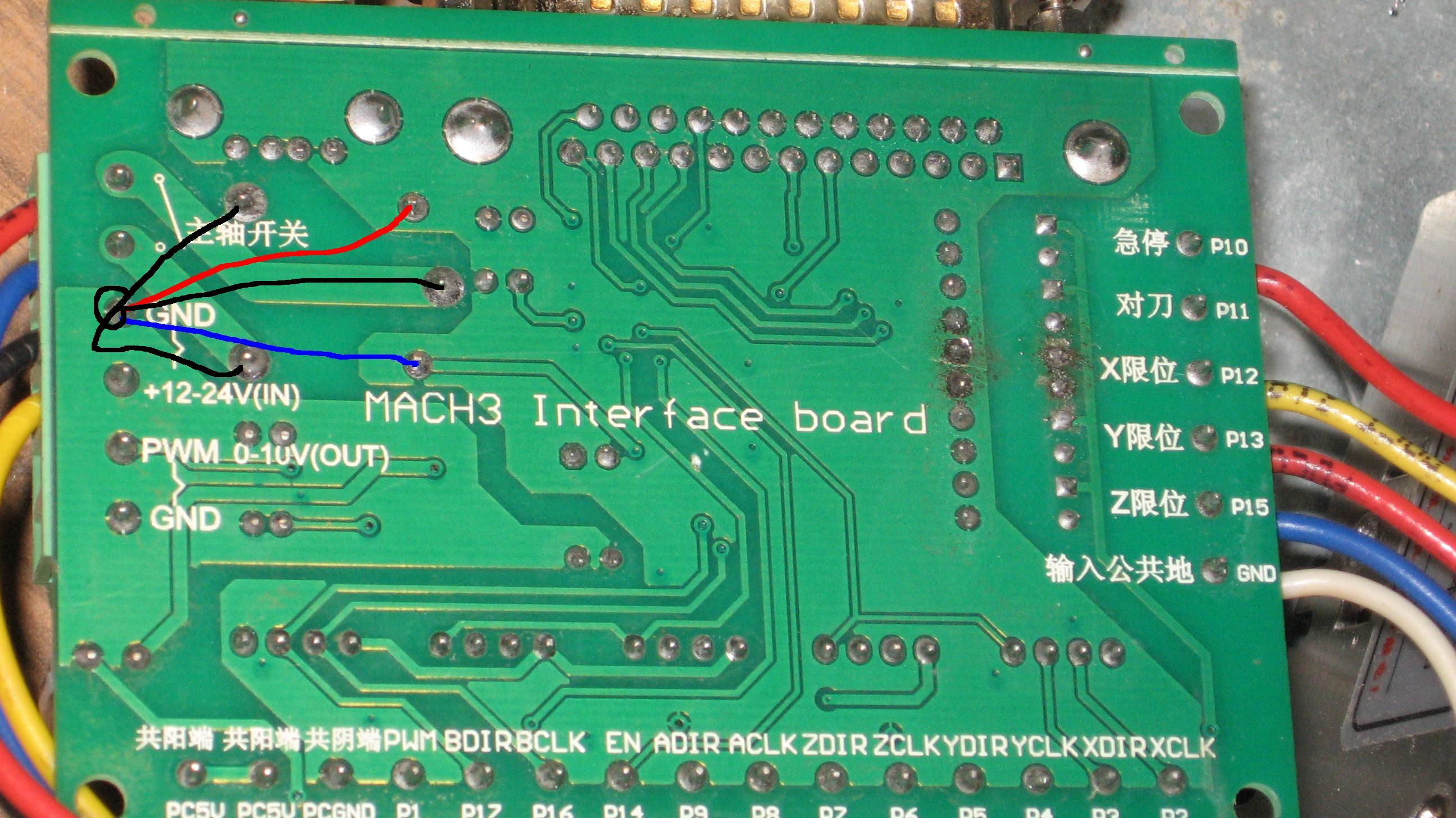

Всем здравствуйте. Подскажите, может кто знает. Всё крутилось и работало, даже кое что вырезал. Во время работы перестало включаться реле контроллера, соответственно и плазма не влючается. Искал везде причину. Поставил новый комп,, новый виндоус, новый контроллер, новый мач с оф.сайта, прозвонил, разобрав шнурок лпт, всё в норме. Ни хрена не работает. Настройки мача все те же, в окне диагностики показывает, что включен шпиндель, но реле не срабатывает. Раньше оно срабатывало даже при загрузке компа. Теперь мертвяк совсем. Питание 5 в с юсб на него приходит. В очередном тупике я. :thinking:

Если сесть тестером на обмотки реле, напряжение приходит? Меняется при вкл из мача?
Реле 5В?
Возможно реле срабатывает, но залипли контакты. Можно тестером "на прозвонку" выход проверить.
Возможно плазматрон в ошибке.
dinozavr
Сообщения: 108
Зарегистрирован: 23 мар 2016, 11:05
Re: ЭЛЕКТРОНИКА ЧПУ ПЛАЗМОРЕЗА ЗА 100000 р.
Сообщение dinozavr »
FLUKE писал(а):Если сесть тестером на обмотки реле, напряжение приходит? Меняется при вкл из мача?
Реле 5В?
При проверке между контактами(красная линия) есть 5в и при включении и без включения из мача.
При соединении контактов(синяя линия) проводочками через лампочку, реле замыкается, светодиод релюшный загорается.
При проверке между остальными контактами(чёрные линии) ничего не происходит ни при включении не при выключении из мача.
А вот плазмотрон в ошибке это не знаю... Вручную он включается и работает.

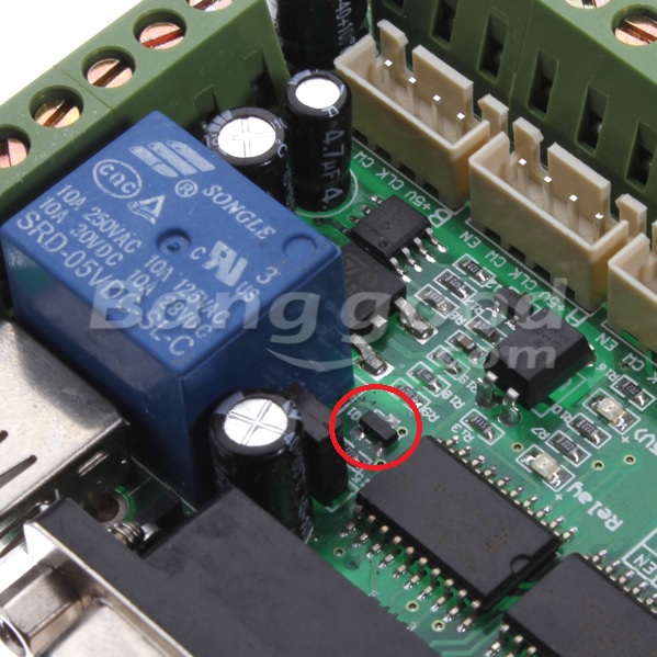

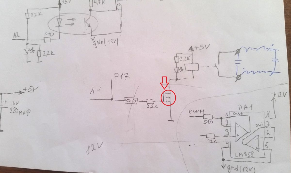

Всем здравствуйте. Подскажите, в чём может быть причина? Во время работы плазмы перестало включаться реле контроллера, которое включает плазматрон. Собрал другой комп, установил виндоус, поставил другой мач демо с оф.сайта, поставил другой контроллер (рабочий)прозвонил все шнурки. Всё ездиет и отрабатывает, реле не включается. Настроено на 17 пин. Померил между ним и оболочкой лпт при включении-выключении шпинделя из мача никаких изменений нет... Может кто знает, что вообще на 17 пине должно появляться при включении шпинделя 5 вольт или масса?? Или ешо чего? Подаю массу на ножку реле прямо в контроллере( проводком) реле срабатывает... Всю башку уже сломал. Выручайте, братцы. :wik:

dinozavr данные цепи на рисунке с землей GND никак не связаны
12V питание (на данной плате) идет только на дискретные входы Р10-Р15 (которые развязаны с общим питанием платы)
и ШИМ на шпиндель
есть на плате питание 5V которое приходит с USB оно питает всю электронику платы и катушку реле
данные источники питания должны быть раздельными (не иметь гальванической связи)
управление плазмотроном я бы вообще не заводил на это реле
а вывел с определенного пина и через оптопару и реле
т.к. по этой линии может на плату прилетать хорошая помеха
как у вас идет линия включения плазмотроном? напрямую в блок плазмореза или в общем жгуте с силовым проводом?
какой плазморез с HF-поджигом или другим?
olegprom19
Сообщения: 117
Зарегистрирован: 05 июн 2017, 18:28
Репутация: 7
Сообщение olegprom19 »
скорее всего вылетел транзистор на схеме в красном кружочке
попробуйте посмотреть изменение напряжение на выводе P17 (т.е. щупом на землю (PCGND) и на Р17) при включении плазмы
должно быть 0В/5В
п.с. на схеме видно что катушка реле связана по питанию с компьютерной землей и +5V
