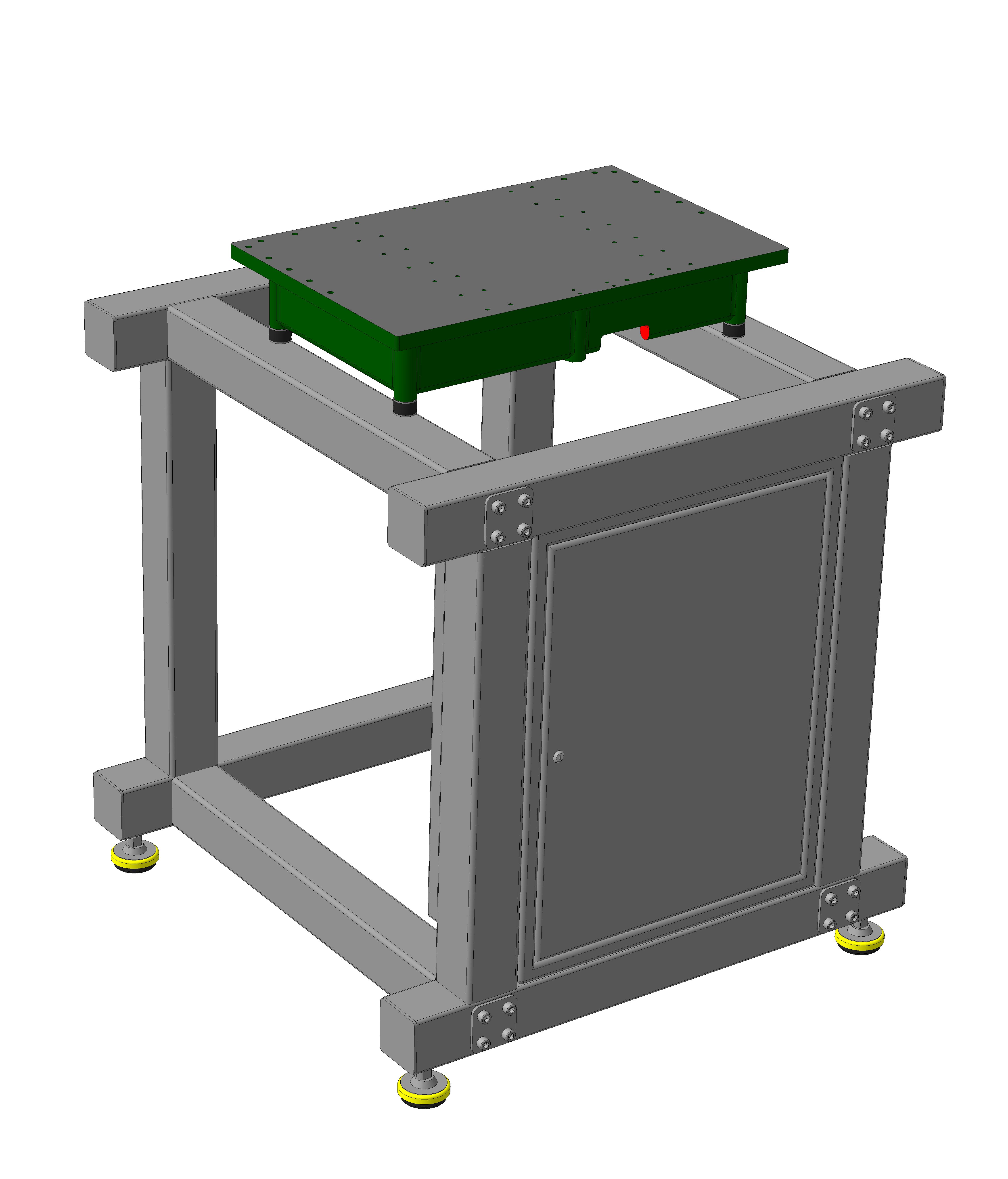

Хочу начать варить подставку, купил 9 метров трубы 80х80-3, но есть одно но, подставку хочу разборную, мало ли в какое помещение нужно будет затащить станок, предварительную сборку планирую вообще в квартире. Хочу сварить два контура , и сделать четыре перемычки заглушенных пластинами из 10мм стали, просверлить 4 отверстия и нарезать резьбу, вопрос, жизнеспособен ли такой вариант, и нужны ли укосины в такой схеме.
подставка крепеж.jpg (2726 просмотров) <a class='original' href='./download/file.php?id=116493&mode=view' target=_blank>Загрузить оригинал (801.67 КБ)</a>
ridirt
Сообщения: 721
Репутация: 277
Откуда: Спб
Re: По мотивам станка на поверочной плите 400Х300Х130
Сообщение ridirt »
Мне кажется если станок поначалу будет в хате,то и морочиться со сложной подставкой пока не стоит, все равно если есть соседи работать они на нем не дадут слишком шумный, проверено на себе, на те же виброопоры поставить плиту и опробовать.
