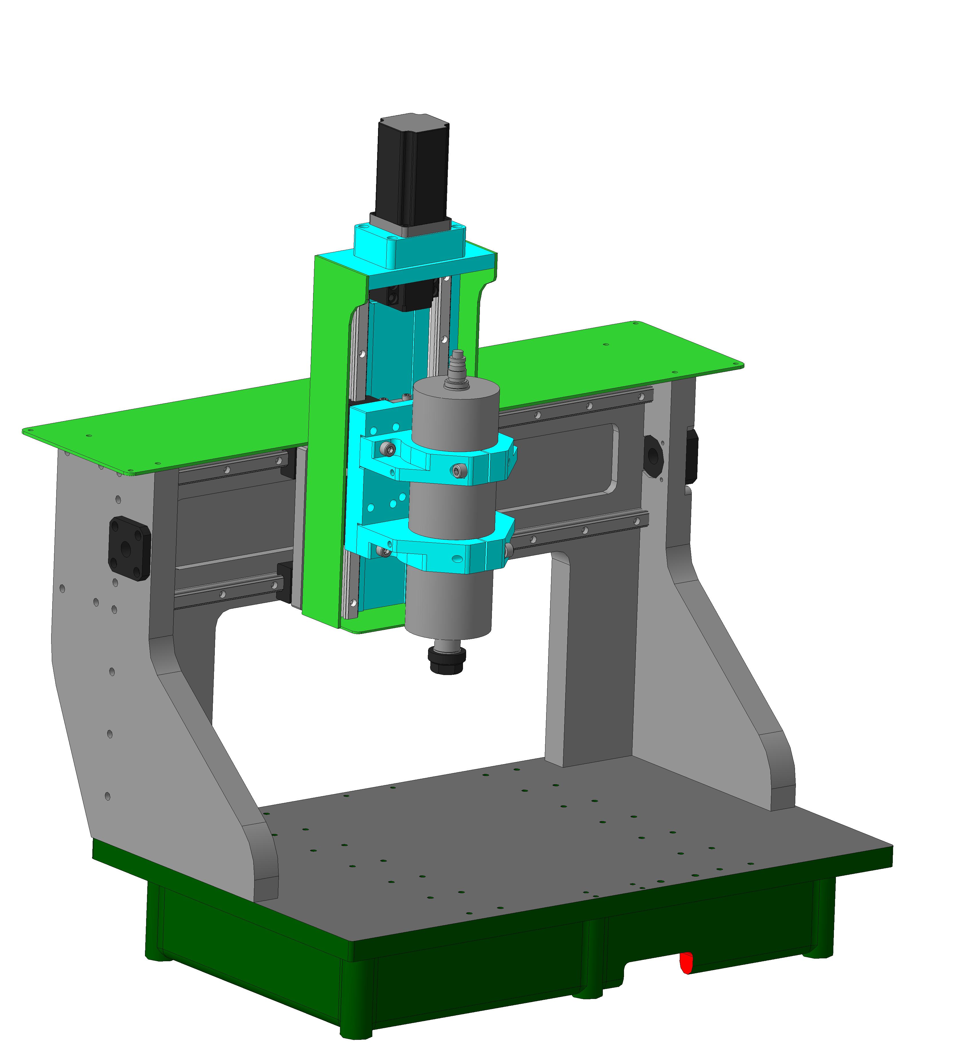

Я одни не понимаю о чем тут спор? За советы всем спасибо, но давайте не будет забывать что тема про мой станок. По Z попробовал прикинуть гофру, и мне понравилось, я смог уменьшить вылет портала на зад на 10 мм. уменьшить количество сложных деталей, и отказаться от ремня на одной оси. Плюс удалось увеличить ход по оси портала, теперь он 418мм, что даже больше стола. Винт уместил 20й и опоры 15е, что будет точно лучше чем 16й, но не займет так много места как усиленные опоры, портал замкнул это без вопросов.

fabrikator66 писал(а):Я одни не понимаю о чем тут спор? За советы всем спасибо, но давайте не будет забывать что тема про мой станок. По Z попробовал прикинуть гофру, и мне понравилось, я смог уменьшить вылет портала на зад на 10 мм. уменьшить количество сложных деталей, и отказаться от ремня на одной оси. Плюс удалось увеличить ход по оси портала, теперь он 418мм, что даже больше стола. Винт уместил 20й и опоры 15е, что будет точно лучше чем 16й, но не займет так много места как усиленные опоры, портал замкнул это без вопросов.
Тут не спор, а размышления как раз про твой станок! ;)
Ща услышишь как всё плохо с гофрой :hehehe:

20й винт на 12 опоре вообще напроч лишен смысла поскольку не в винте проблема а в опоре.

frezeryga писал(а):20й винт на 12 опоре вообще напроч лишен смысла поскольку не в винте проблема а в опоре.
а где такое написано?

Lafayette писал(а):а где такое написано?
В мануалах на винт и на опору. 12-я опора не позволит на всю использовать 20-й винт, следовательно он просто не нужен.

Не услышит. Но проставка толстая на которой мотор Z лишняя деталь. Саму плиту подлиньше и мотор на тонкую пластину.

Вся беда в том что и на 15й опоре 20й винт на всю не выжмеш а на 12й темболее смысла нет в 20 винте. Вот 16й винт на 15 или лучше 17 опоре через втулку будет лучше а главное дешевле.

fabrikator66 писал(а):Винт уместил 20й и опоры 15е
john1987887 писал(а):12-я опора не позволит на всю использовать 20-й винт

Я не об этом, имел ввиду что никто не писал так ставить.

fabrikator66 писал(а):гофру
А где покупать будешь эту гофру?

frezeryga писал(а): Вот 16й винт на 15 или лучше 17 опоре через втулку будет лучше а главное дешевле.
Ага, и одну рельсу 100 на балку с одной кареткой :lol:
Я брал с али. отправляешь чертёж и всё, на следующей неделе должна приехать.

Lafayette, после того как сам подергаеш опоры сам поймеш.

frezeryga писал(а):Lafayette, после того как сам подергаеш опоры сам поймеш.
да прекрати ты, там(на опоре) плечо от центра винта до основания всего ничего. А ты 16 винт на 17 опору :hehehe:

Ну фланцевые тока. С бесфланцевыми да гемор тока если низ им спиливать.
