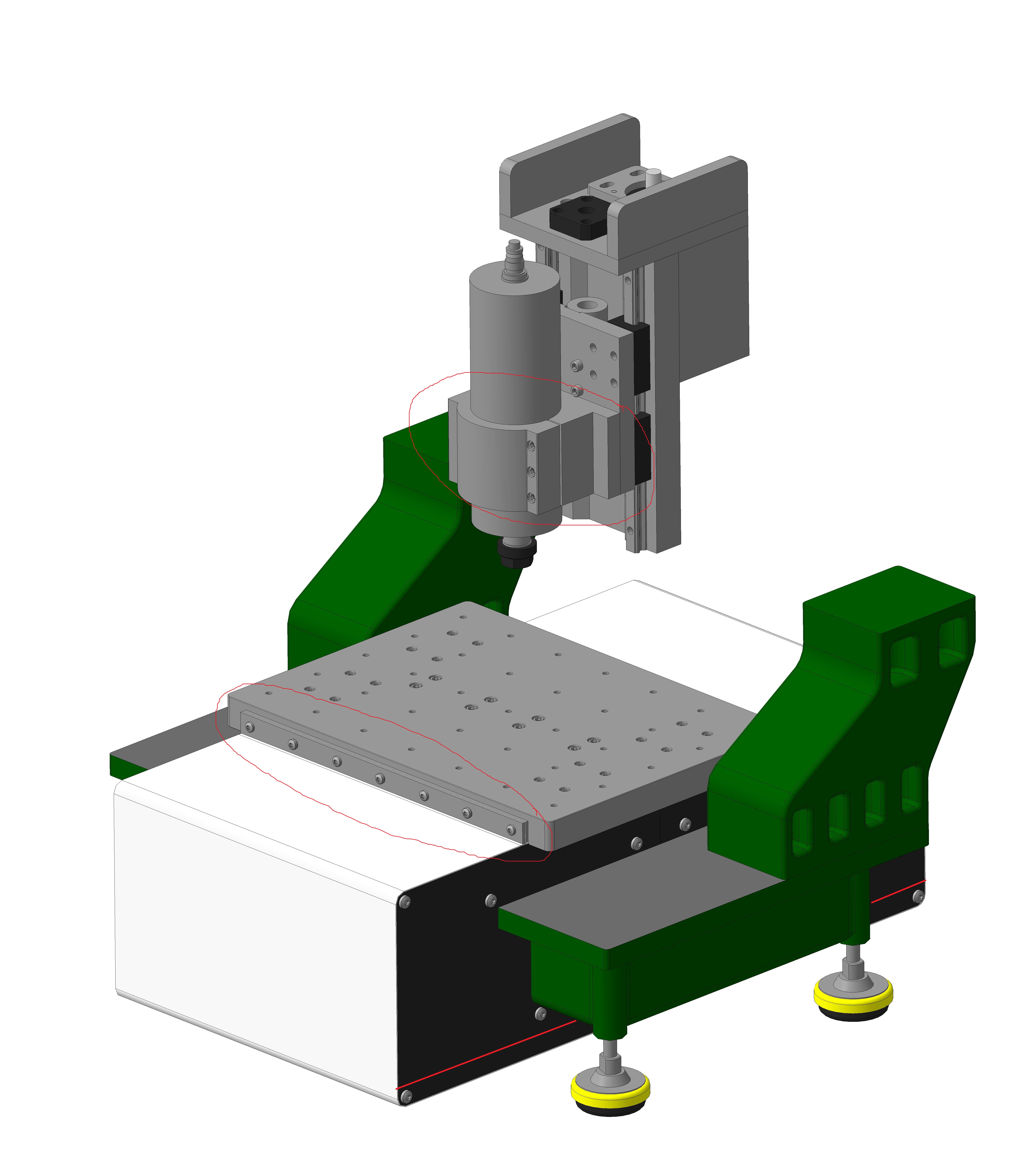

Советую заменить крепление шпинделя на самодельное, т.к. они такие говняные, что наверное самому можно качественнее сделать. Так же, могу предположить, что можно немного уменьшить защиту на пару "см", и утопить крепление ленты, чтобы на полоске не скапливалась стружка

Ненадо ничего делать с защитой и без надобности усложнять конструкцию. Непонятно по Z защита будет?

Почему ноги ушли от плиты назад?
Та. Не хорошо чтоб провисала половина стойки.

так как осей нагромоздил, а ось шпинделя поставил по средине.
я сам долго мучился и то на 15 мм. ось шпинделя ушла в перёд.

frezeryga писал(а):Непонятно по Z защита будет?
Будет, но скорее всего гофра.
sima8520 писал(а):Советую заменить крепление шпинделя на самодельное, т.к
Заменим но когда станок поедет, так сказать станок будет делать сам себя.
