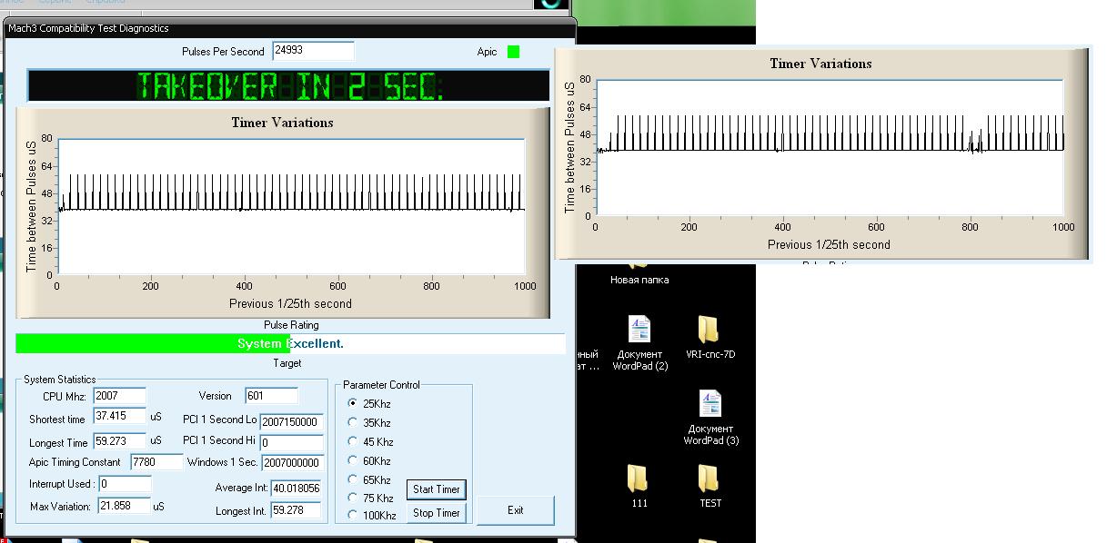

проверяю тестом ,он мне не такую осцилограмму показывает как должно быть.

Rover c6 писал(а):проверяю тестом ,он мне не такую осцилограмму показывает как должно быть
Я понимаю, что эта фраза предельно ясна, но нельзя ли все же пояснить для тех кто в танке что это за тест, и если речь идет о тесте генерации импульсов Mach-а, то приложить скриншот результата?

Сообщение Rover c6 »
скорость ставил самую маленькую -результат =0
частота писка меняется у движка при регулировки тОка.
Концевики не одни не подключал enabl откинул..
Что интересно -если его выключить програмно то на движку ток не поступает ,а если програмно вкл то двигатель начинает гудеть,но не при каких вкл и вык EN двигатель не перемещяется.
обмотку подключал по даташиту там А и В со штрихами за штрих брал минус.
Как можно проверить сам драйвер без лпт ?подавая U или как продиагностировать всё?
test1.JPG (5050 просмотров) <a class='original' href='./download/file.php?id=99186&mode=view' target=_blank>Загрузить оригинал (100.65 КБ)</a>

Re: Проблема подключения tb6600
Сообщение Mamont »
Начнем с кардиограммы... она плохая (проблема компа-программы), с двигателей хороших скоростей не выжать
Сообщение Bakhtin »
тест нормальный. нужно смотреть пины подключения двигателя в маче и на плате опторазвязки.

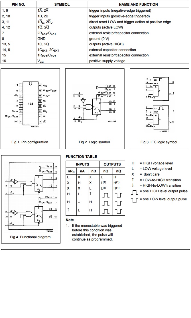

состав драйвера
и тошиба 6600HG
74HC123D<br />Два моностабильных мультивибратора с повторным запуском и сбросом, SO-16 (5013 просмотров) <a class='original' href='./download/file.php?id=99351&mode=view' target=_blank>Загрузить оригинал (178.82 КБ)</a>
74HC123D
