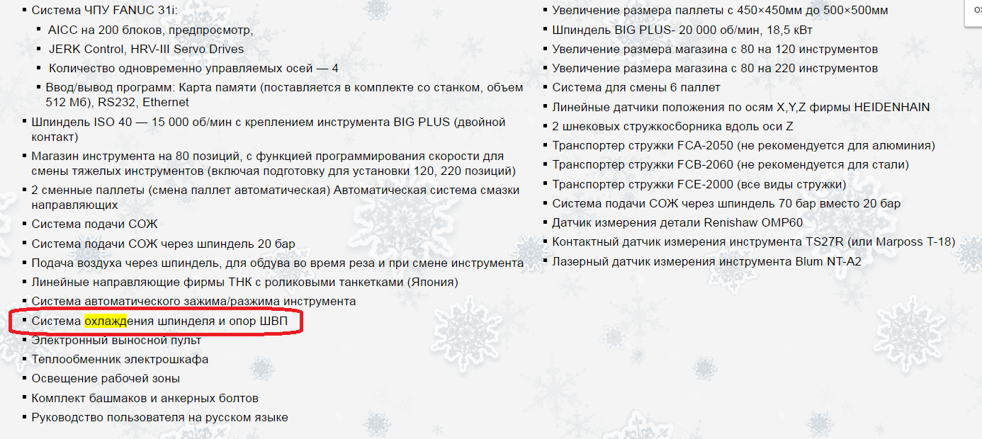

SVP писал(а):Что-то не верю я в такую "радость", обычно если кривое - то всё и везде,.
Либо закусывать будет, либо люфтить в разных местах винта.
Если будет люфтить, то линейки должны это увидеть и скоректировать. Но люфты в ШВП на фрезере это как бы не возможность удержать стол.
По мимо люфтов и неравномерности, ШВП умеет растягиваться/сжиматься под нагрузкой, температурные деформации. При работе, ШВП и опоры греются. В некоторых станках есть системы охлаждения. Линейка это тоже скомпенсирует.
