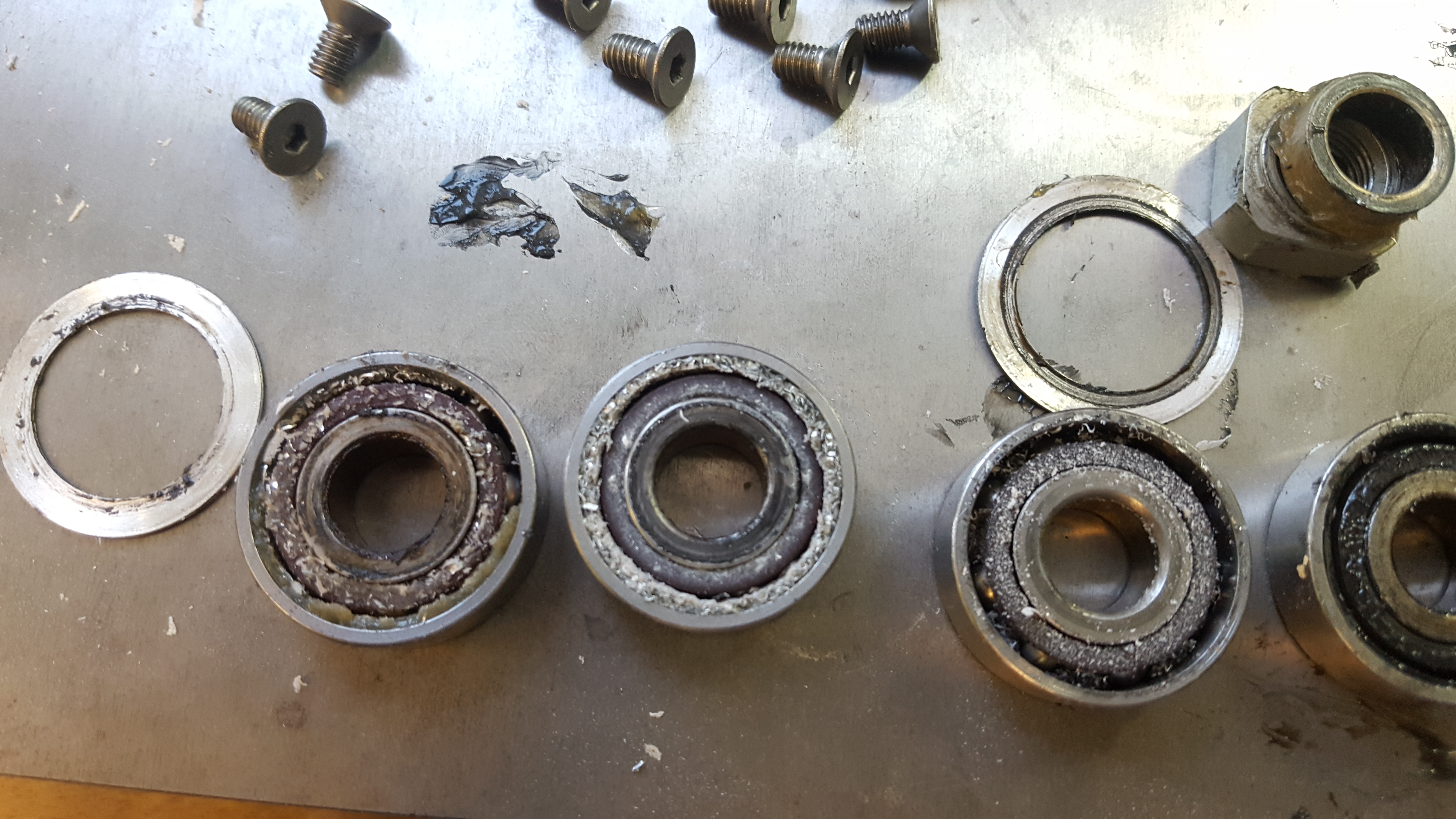

Покажите мне эти скребки на швп. Тока сегодня наработе мелкий станок клина швп словил. И теперь вместо того чтобы работать. По локоть в говне вытряхиваю все шарики и перебираю опоры.
Без защиты может жить хобби станок который работает мало над которым стоит его хозяин с кисточкой стряхивая стружку и которому время не горит и швп перебрать не напряг.

A.Lybimov писал(а):Клин поймали из-за попадания стружки в подшипники?
Не, щель в корпусе узкая. И скребок почти ничего не счищает, когда стружка с СОЖ.

ну 45 немного часто матрицы глубокие. металл меня не напрягает. последние два клина от пластика. ну спорить о надобности защиты глупо. все же понимают что пыльники на каретках особенно 15го типоразмера никакие а на швп вообще считай что их нет. там зазор в несколько десяток между пластиковым кольцом и винтом. и если даже не клин то повышенный износ всеравно имеем.
