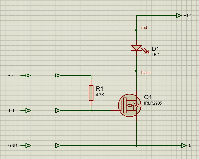

hekist писал(а): AWC708Lite может управлять мощностью меняя частоту сигнала?
Частота задается один раз в настройках и не меняется, для управления мощностью контроллер меняет скважность сигнала, в данном случае на диоде TTL modulation - это вход ШИМ (PWM). Судя по написанному, придётся "лепить" транзистор (а лучше с опторазвязкой) в цепи питания, чтобы подцепить его к TTL на контроллере.
Так может и подцепить вход TTL диода к PWM контроллера?

hekist писал(а):вход TTL диода к PWM контроллера
я как раз это и написал
Terminator писал(а):в данном случае на диоде TTL modulation - это вход ШИМ (PWM)
А какая амплитуда сигнала c выхода PWM контроллера? И можно ли ее менять?

hekist писал(а):А какая амплитуда сигнала c выхода PWM контроллера? И можно ли ее менять?
Не надо её менять, амплитуда там 5 вольт, изменения мощности будет происходить за счет изменения ширины импульса, чем шире импульс, тем больше мощность излучения. Контроллер меняет ширину импульса, а не амплитуду сигнала.
Что то не могу понять, а зачем транзистор то нужен? К PWM выходу его тоже надо "лепить"? Что если цеплять на прямую?

hekist писал(а):Что то не могу понять, а зачем транзистор то нужен? К PWM выходу его тоже надо "лепить"? Что если цеплять на прямую?
При включении станка там 0 Гц, а после работы контроллер не сбрасывает частоту, то есть не отключает PWM после резки-гравировки, и подаёт туда последний сигнал. То есть если последняя операция была резка с мощностью 90, то в простое лазер будет жечь почти на полную. (норма ли это или недоработка прошивки - вопрос интересный, но в работе не мешает, если всё правильно настроено)
Поэтому 2 варианта решения:
-поставить мощный транзисторный ключ в цепь питания, связать его с TTL контроллера
-применить логический элемент И, к его входам подцепить TTL и PWM контроллера, к выходу - TTL диода.

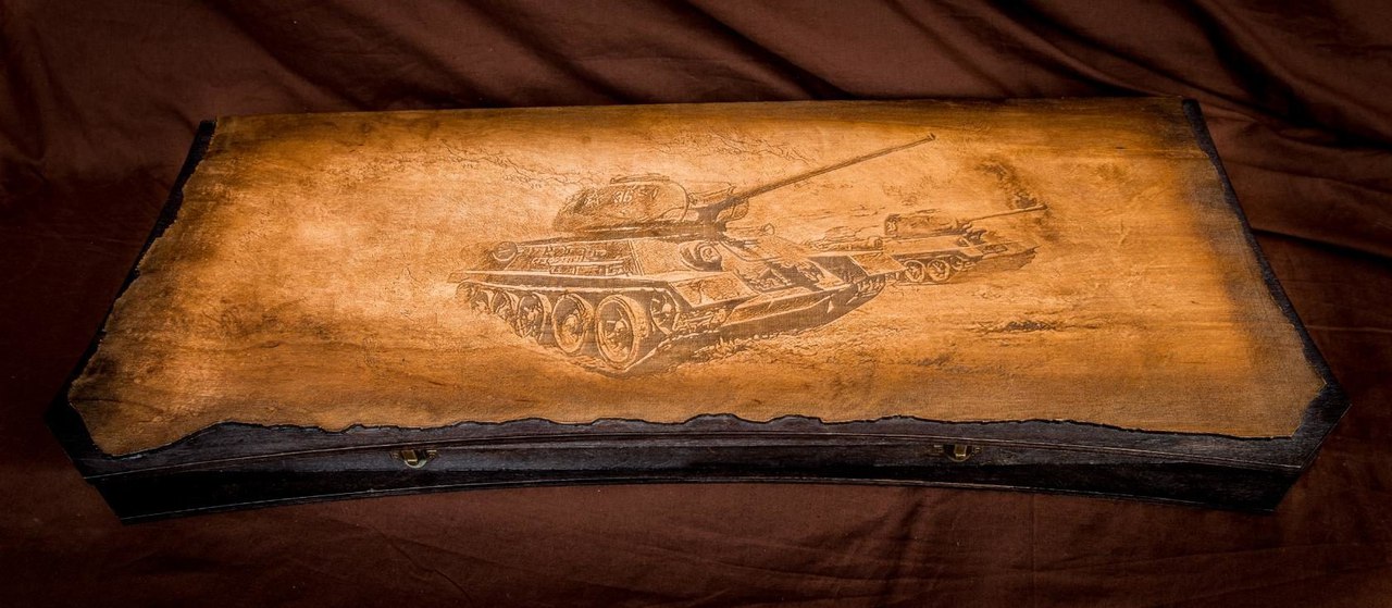

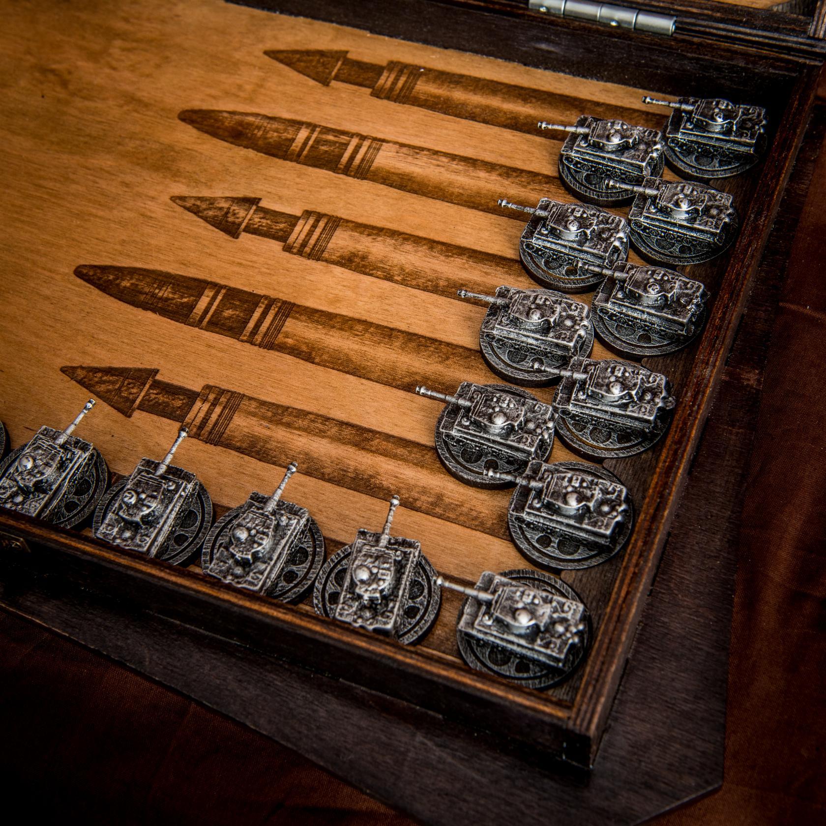

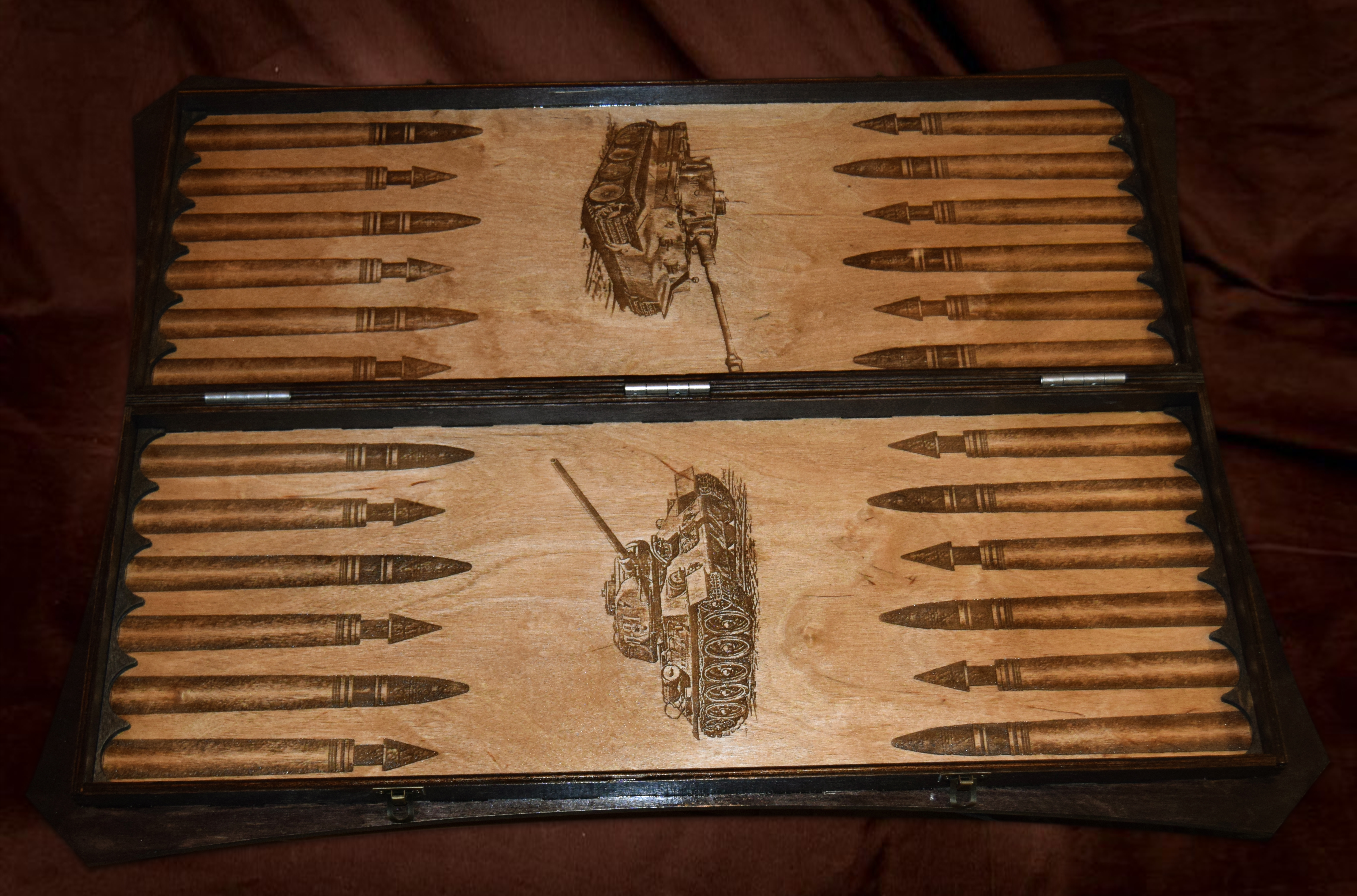

Ещё изделия с помощью моего станка:
pbwLR1CnqsY.jpg (3928 просмотров) <a class='original' href='./download/file.php?id=90781&mode=view' target=_blank>Загрузить оригинал (144.12 КБ)</a>
rNd6vouItfA.jpg (3928 просмотров) <a class='original' href='./download/file.php?id=90782&mode=view' target=_blank>Загрузить оригинал (155.06 КБ)</a>
раскр.jpg (3928 просмотров) <a class='original' href='./download/file.php?id=90780&mode=view' target=_blank>Загрузить оригинал (6.57 МБ)</a>
image.jpg (3928 просмотров) <a class='original' href='./download/file.php?id=90779&mode=view' target=_blank>Загрузить оригинал (539.05 КБ)</a>
image (1).jpg (3928 просмотров) <a class='original' href='./download/file.php?id=90778&mode=view' target=_blank>Загрузить оригинал (472.64 КБ)</a>

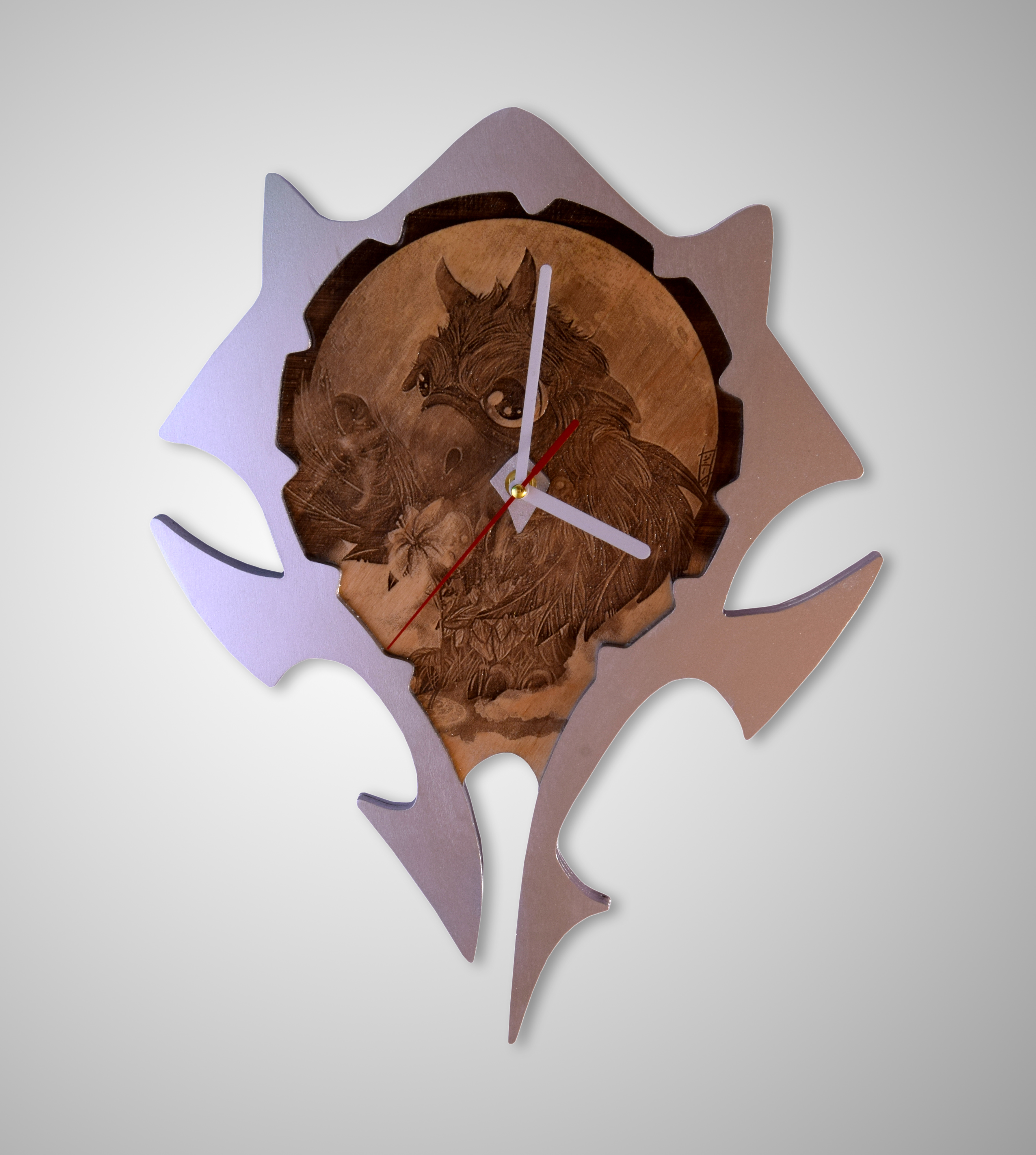

Ещё одни часы
DSC_0546.jpg (3925 просмотров) <a class='original' href='./download/file.php?id=90784&mode=view' target=_blank>Загрузить оригинал (4.13 МБ)</a>
А какой лучше транзистор взять, и как правильно его подключить?

я бы вот так сделал:
Безимени-1.jpg (3769 просмотров) <a class='original' href='./download/file.php?id=91332&mode=view' target=_blank>Загрузить оригинал (212.56 КБ)</a>
внутри на выход TTL идёт открытый коллектор оптопары, поэтому дополняем его резистором. Далее сигнал поступает на затвор MOSFET транзистор IRLR2905, который является ключом для диода (провода я пометил). Активным сигналом лазера в настройках Shift+Stop ->LaserParameters надо ставить High Level.
