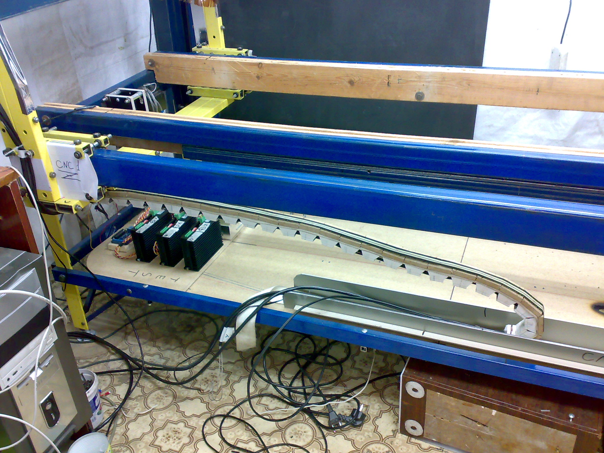

пояю я что есть и не вкурсе какой у меня припой. даже не парюсь на эту тему.

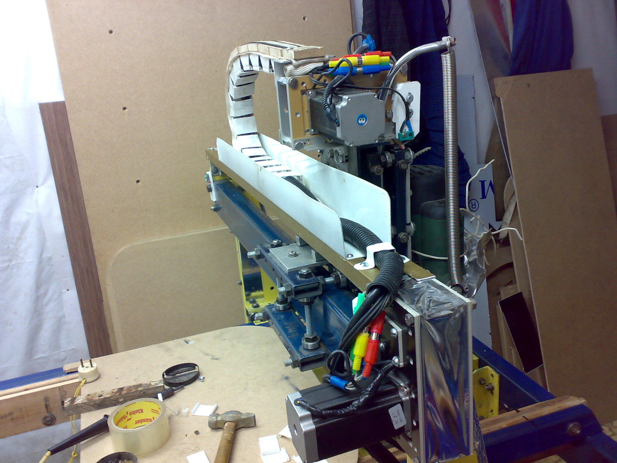

вот поближе сфоткал кабель кангал . он уже готов к установке а станок. но станок еще не готов принять его на себя :hehehe:

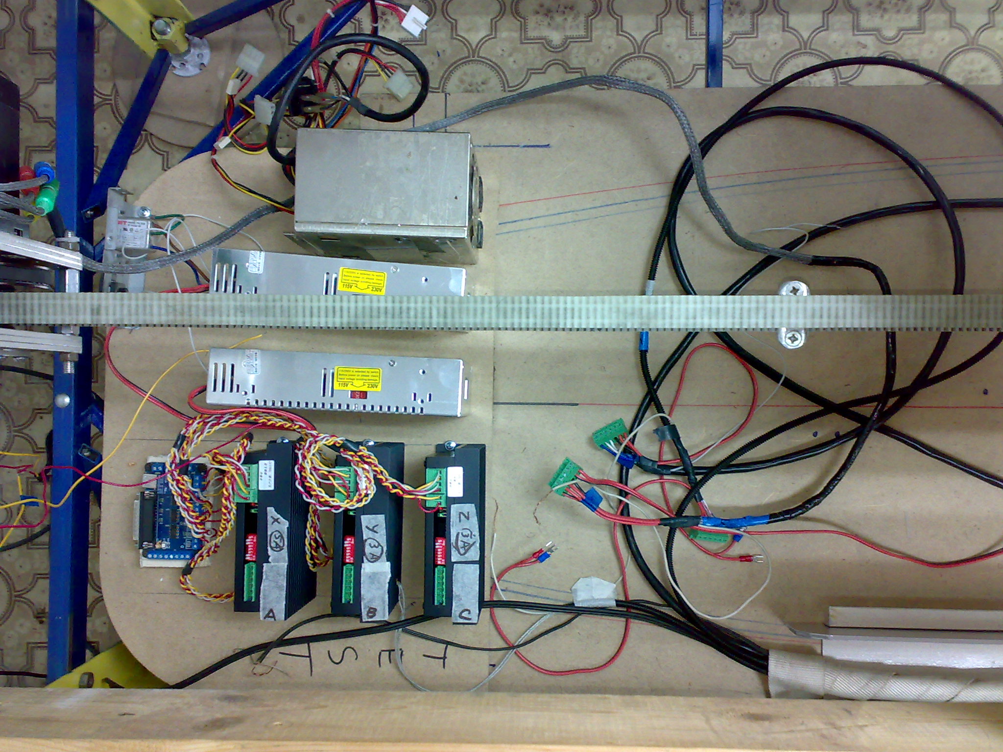

стэндово собрал электронику . но испытаь не успел уже утро . посплю и продолжу.
170720121963.jpg (3520 просмотров) <a class='original' href='./download/file.php?id=6520&mode=view' target=_blank>Загрузить оригинал (519.31 КБ)</a>

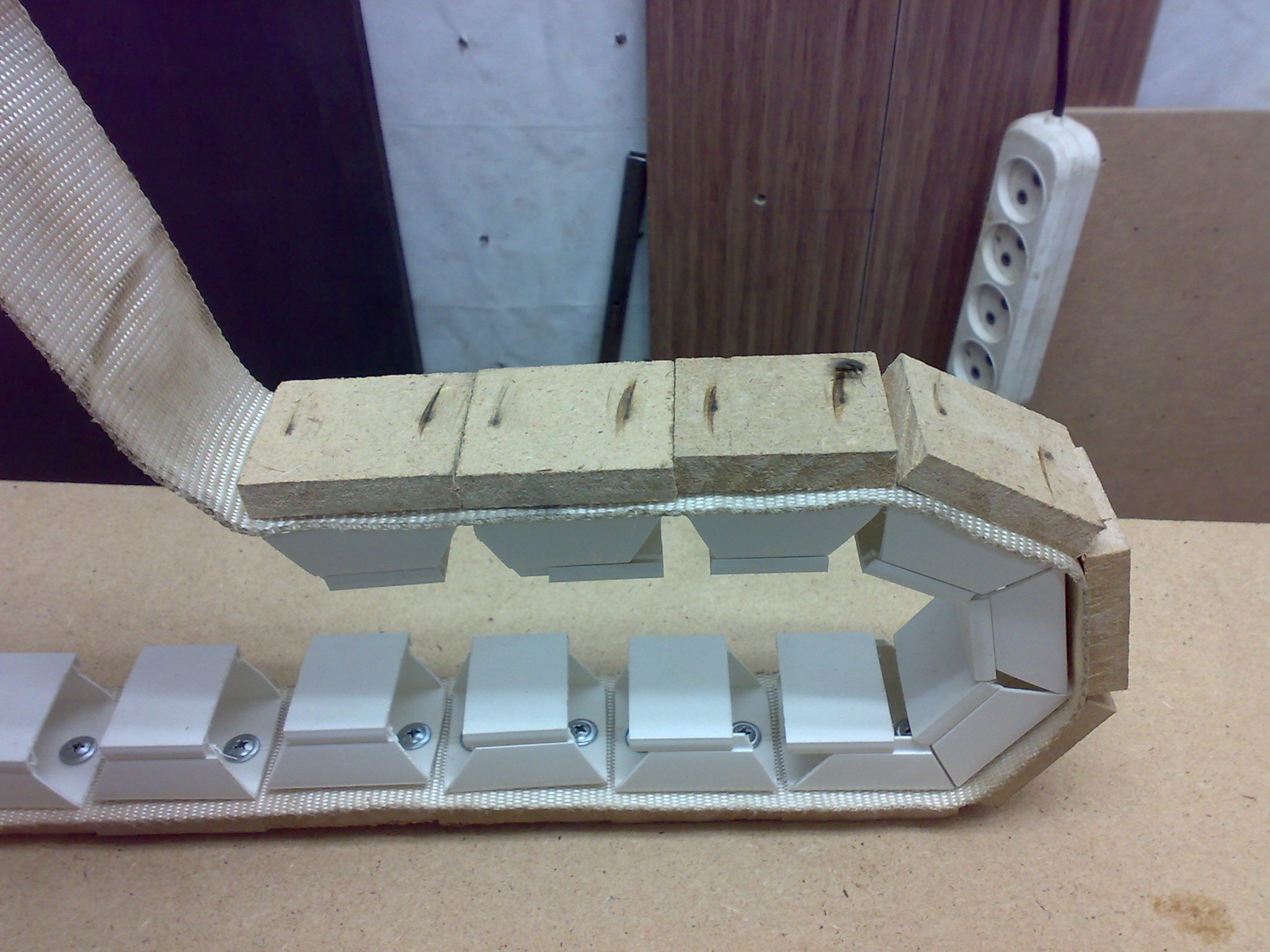

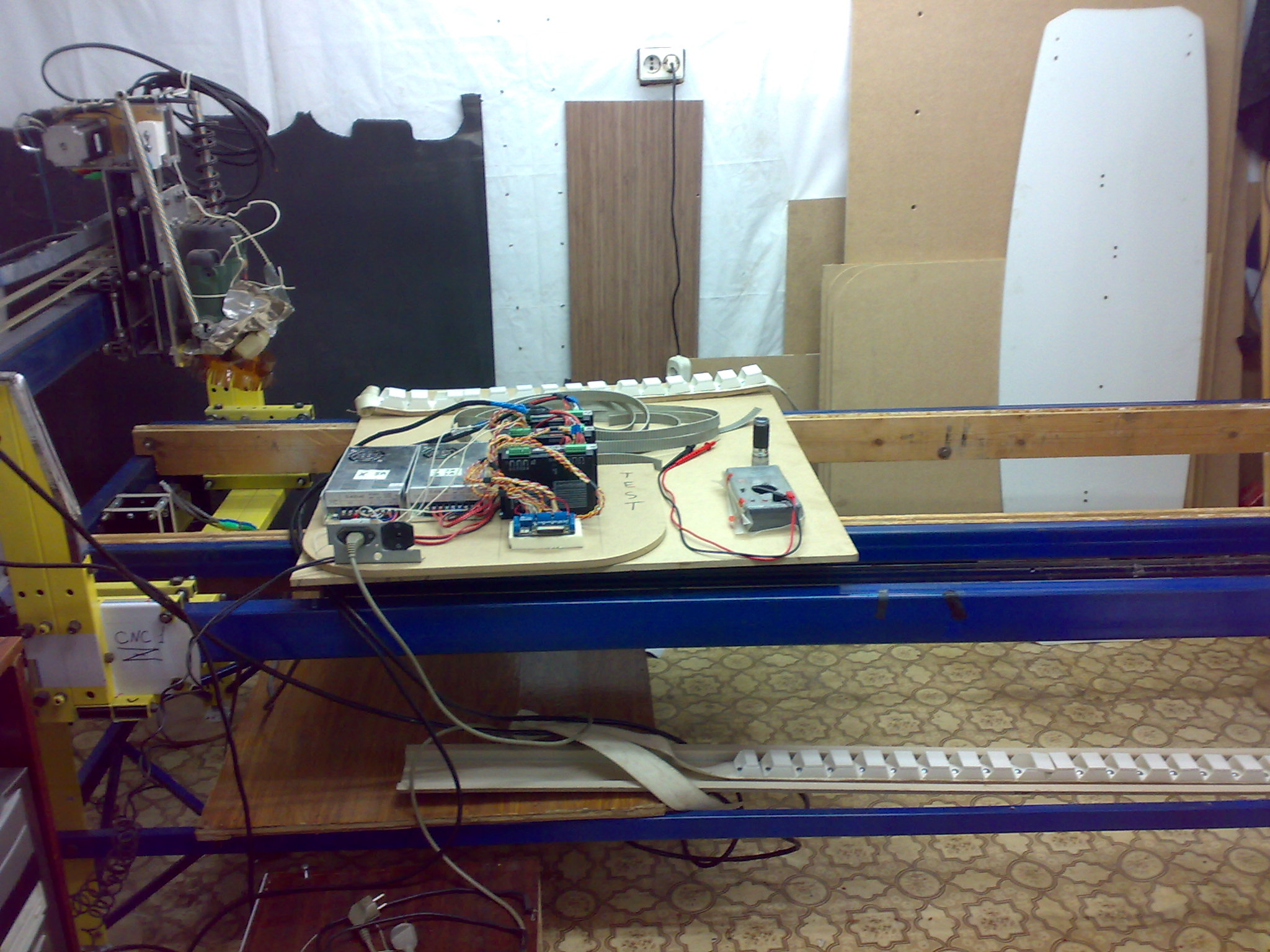

ну вот близиться к завершению модернизация первая.
сделал кабель каналы. по У хорошо работает а на Х из за длины не очень. но терпимо .

осталось пока сварганить коробочку для этого .
200720121976.jpg (3425 просмотров) <a class='original' href='./download/file.php?id=6602&mode=view' target=_blank>Загрузить оригинал (683.12 КБ)</a>
и доделать новый стол.

Nick писал(а):Ремень на такой длине не тянется?
Мне кажется или в нем всего два корда на просвет видно?
ременьсостоит из 2 частей . по 2300мм
это немецкий ремень с состанка сборочного на шинном заводе.
он был широкий 100м нарезал сам на 20мм. . он весь прошпигован метало кордом.
собственно по этому корду и резал , он не дает ножу уйти в лево илли впправо

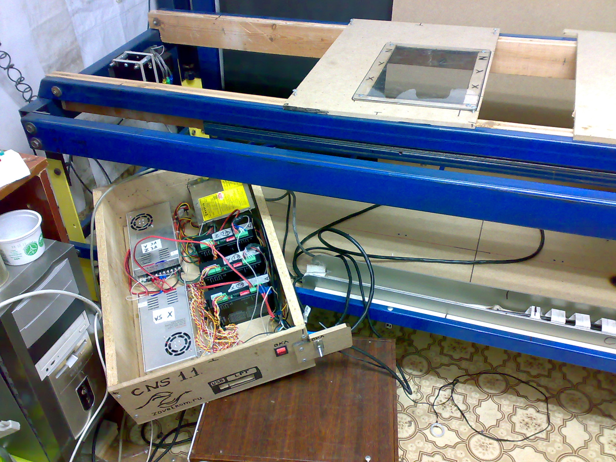

Своял сегодня временный корпус.
200720121979.jpg (3377 просмотров) <a class='original' href='./download/file.php?id=6612&mode=view' target=_blank>Загрузить оригинал (653.73 КБ)</a>
почти подключил.
200720121982.jpg (3377 просмотров) <a class='original' href='./download/file.php?id=6613&mode=view' target=_blank>Загрузить оригинал (683.75 КБ)</a>

А что такое CNS? :)

Nick писал(а):А что такое CNS? :)
это название . и ничего более.
станок вроде запустил.
только чтото с концивиками напортачил. пришлось отключить. все ссылался на е стоп или какой то типа лимит показывал. :wtf:
