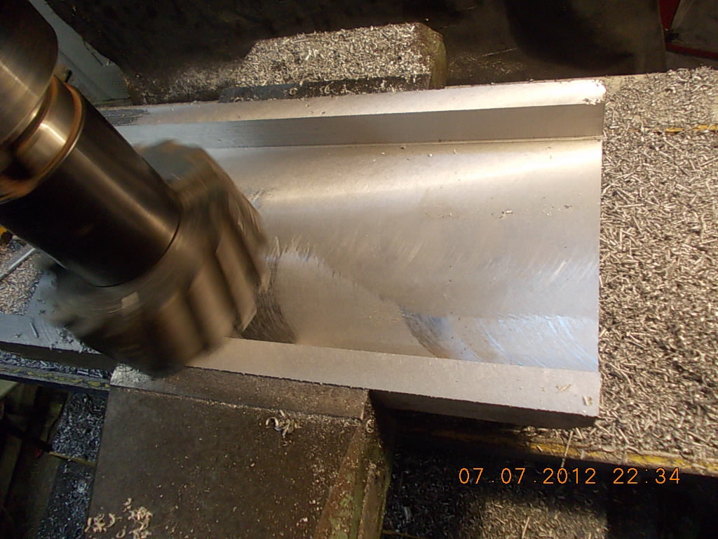

Re: Печка1 - станок для переработки алюминия
Ал без рафинирования но после 2й переплавки и очистки не имеет видимых включений и ПРЕКРАСНО обрабатывается
DSCN0787.jpg (3167 просмотров) <a class='original' href='./download/file.php?id=6352&sid=19cc2bc7353fca3a652b88e13c5408b6&mode=view' target=_blank>Загрузить оригинал (193.04 КБ)</a>

aftaev писал(а):Ал без рафинирования но после 2й переплавки и очистки не имеет видимых включений и ПРЕКРАСНО обрабатывается
Отличный результат. По углам-краям есть небольшие поры?
