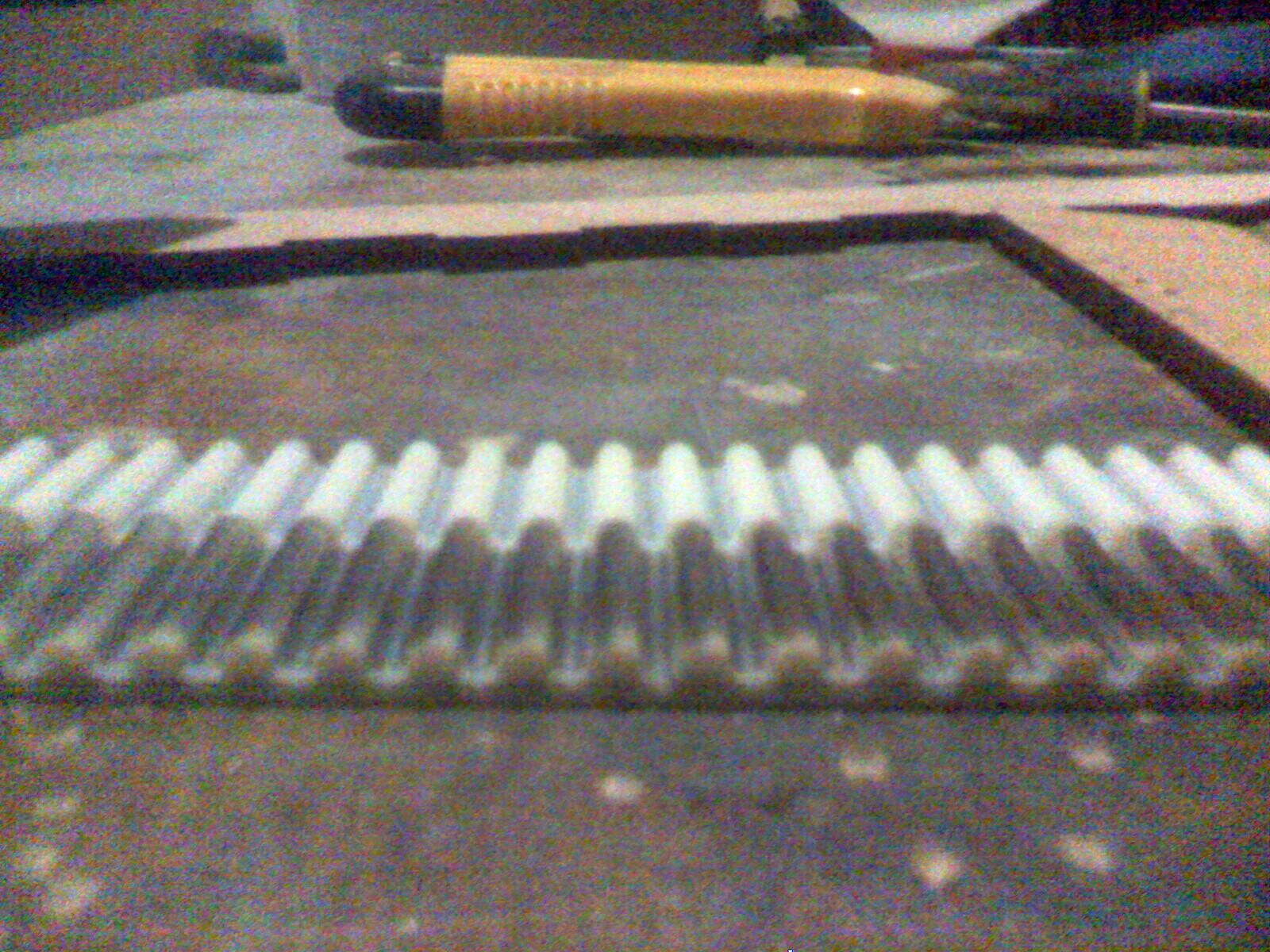

niksooon писал(а):как предположение вы используете ремни и шкивы профиля XL с шагом 5,08мм
Я ждал, что кто-то досчитается до 5,08. Но ремни у меня 5м, во-первых, ниже скрин корзины, во-вторых, изначально они работали нормально (я проверил часы с диаметром 30см, которые резал к 8 марта - у них с размерами всё в порядке), в-третьих, по оси Y стоят такие же ремни и там размер убегает совсем незначительно и зубцы ремня не скрипят при наезде на ведущий шкив, как на оси Х.
Безимени-1.jpg (3223 просмотра) <a class='original' href='./download/file.php?id=80839&mode=view' target=_blank>Загрузить оригинал (26.96 КБ)</a>
dima7411 писал(а):не нашел про ремень
я подробностей не писал. Он просто вытянулся (по Х больше, по Y меньше). Когда поменяю, приложу к неиспользованному обрезку этого же ремня, сфоткаю, выложу, чтобы народ знал, что не стоит покупать.

Сегодня резал очередную коробку для шахмат и этот непредсказуемый результат меня з**бал. Дело в том, что ремень вытянулся неравномерно, в месте, где он перегибается через шкив очень сильно, а в местах, где "не ступала нога человека" вообще не вытянулся. Я его перевернул - точность вернулась, пока режу на том, что есть и жду нового ремня.
Обещанное сравнение с неиспользованным куском:
общий вид
moto_0231.jpg (3136 просмотров) <a class='original' href='./download/file.php?id=81201&mode=view' target=_blank>Загрузить оригинал (1.04 МБ)</a>
так как на общем виде мало что понятно (мой калькулятор уже стар для таких съёмок), то снял кусками:
начало:
moto_0228.jpg (3136 просмотров) <a class='original' href='./download/file.php?id=81198&mode=view' target=_blank>Загрузить оригинал (1.85 МБ)</a>
середина:
moto_0229.jpg (3136 просмотров) <a class='original' href='./download/file.php?id=81199&mode=view' target=_blank>Загрузить оригинал (488.16 КБ)</a>
конец:
moto_0230.jpg (3136 просмотров) <a class='original' href='./download/file.php?id=81200&mode=view' target=_blank>Загрузить оригинал (1.82 МБ)</a>
На "неезженном" участке шаг почти сохранился: фактическая длина шага 6,01 мкм., при расчетных 6 мкм.
