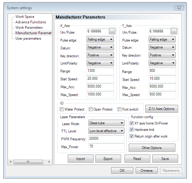

Переезжаешь из 0 в позицию 1000. Измеряешь сколь проехало и вбиваешь эти цифры.
Vladimir 2011
Сообщения: 221
Зарегистрирован: 20 май 2011, 17:40
Репутация: 19
Re: Бюджетный лазерный станок 1500х900
Сообщение Vladimir 2011 »
Там же 2 поля.
dima7411
Сообщения: 1055
Репутация: 337
Откуда: Копейск
Сообщение dima7411 »
Верхнее - расстояние которое должен проехать, нижнее - которое фактически проехал. Переводчиком проще было воспользоваться...

я делаю так: рисую квадрат в лазеркад 400х400 мм, запускаю на резку 100 мм/с, измеряю линейкой, вверх забиваю программный размер 400 мм, вниз измеренный.

Ребят, я дружу с математикой. Дело не в расчётах. Вот вам параметры: шкивы 30 и 15 - это передача от шаговика Х, шкив основного ремня - 12 зубьев, шаг 5, на драйвере значение 5000. Что тут считать? 12х5/(5000х30/15) - где тут можно ошибиться? 6 мкм - скажете вы :yawn: , 6,1 мкм - ответит мой станок :lol1:

Считаете правильно,а вот исходные данные для расчета возможно не верные........ как предположение вы используете ремни и шкивы профиля XL с шагом 5,08мм
В этом случае расчетная цыфирь для вашего станка 6,096...........

Vladimir 2011 писал(а):А что такое - на драйвере значение 5000? Это же не деление на микрошаг...?
да это микрошаг 1/25, который увеличивает количество шагов за оборот с 200 до 200х25=5000.

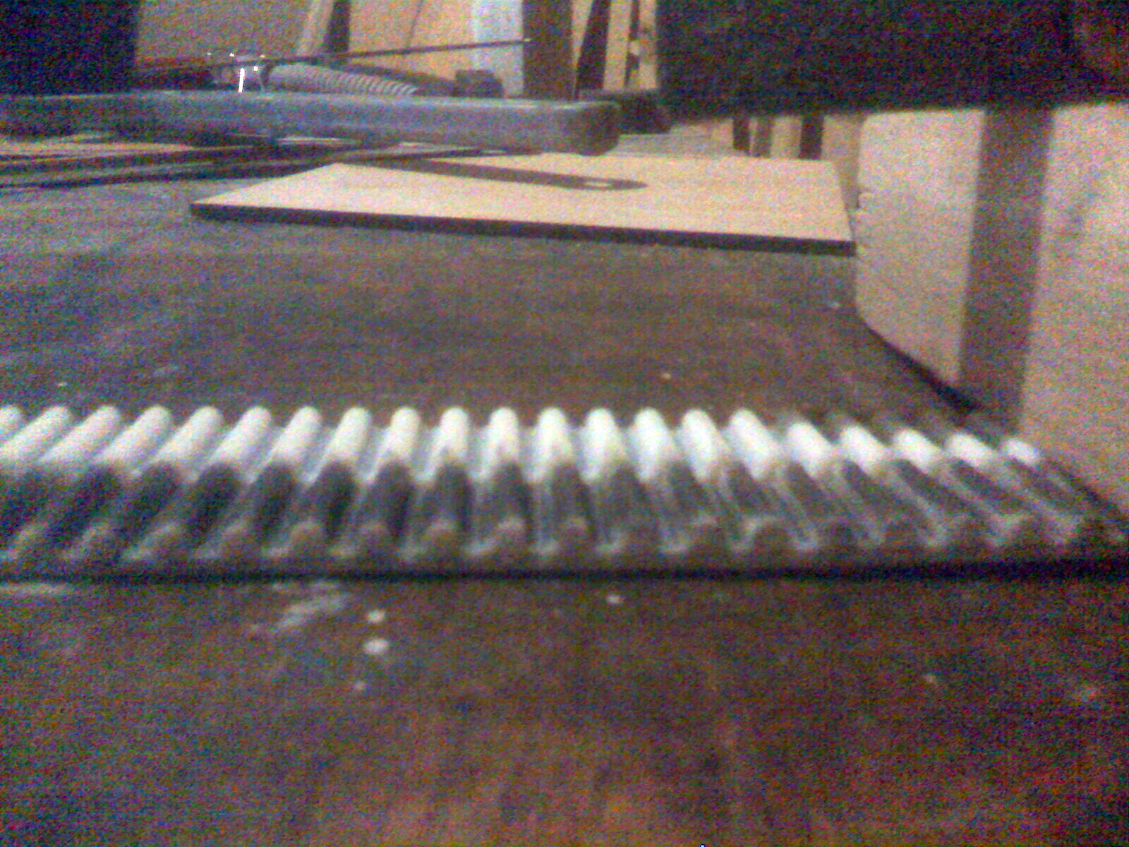

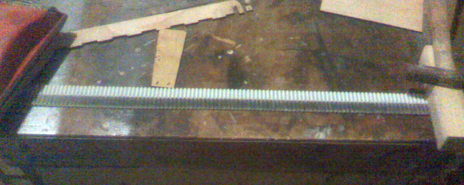

Сегодня резал очередную коробку для шахмат и этот непредсказуемый результат меня з**бал. Дело в том, что ремень вытянулся неравномерно, в месте, где он перегибается через шкив очень сильно, а в местах, где "не ступала нога человека" вообще не вытянулся. Я его перевернул - точность вернулась, пока режу на том, что есть и жду нового ремня.

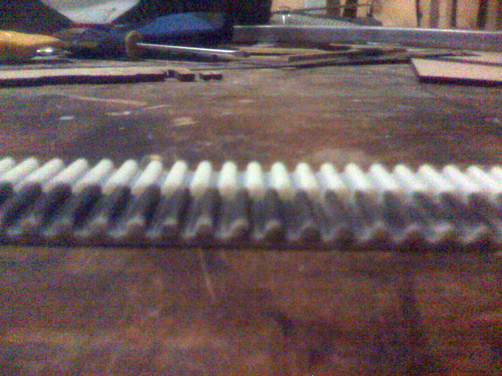

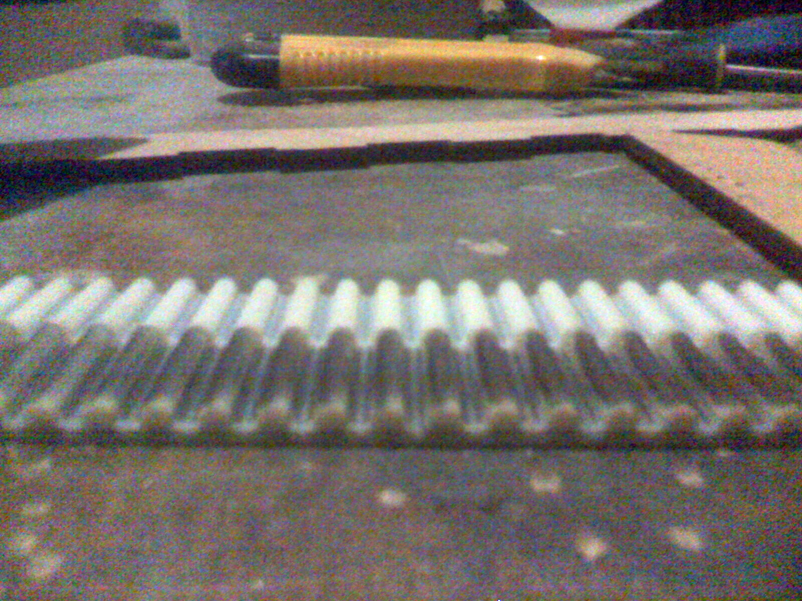

Обещанное сравнение с неиспользованным куском:
общий вид
moto_0231.jpg (3119 просмотров) <a class='original' href='./download/file.php?id=81201&mode=view' target=_blank>Загрузить оригинал (1.04 МБ)</a>
так как на общем виде мало что понятно (мой калькулятор уже стар для таких съёмок), то снял кусками:
начало:
moto_0228.jpg (3119 просмотров) <a class='original' href='./download/file.php?id=81198&mode=view' target=_blank>Загрузить оригинал (1.85 МБ)</a>
середина:
moto_0229.jpg (3119 просмотров) <a class='original' href='./download/file.php?id=81199&mode=view' target=_blank>Загрузить оригинал (488.16 КБ)</a>
конец:
moto_0230.jpg (3119 просмотров) <a class='original' href='./download/file.php?id=81200&mode=view' target=_blank>Загрузить оригинал (1.82 МБ)</a>
На "неезженном" участке шаг почти сохранился: фактическая длина шага 6,01 мкм., при расчетных 6 мкм.
