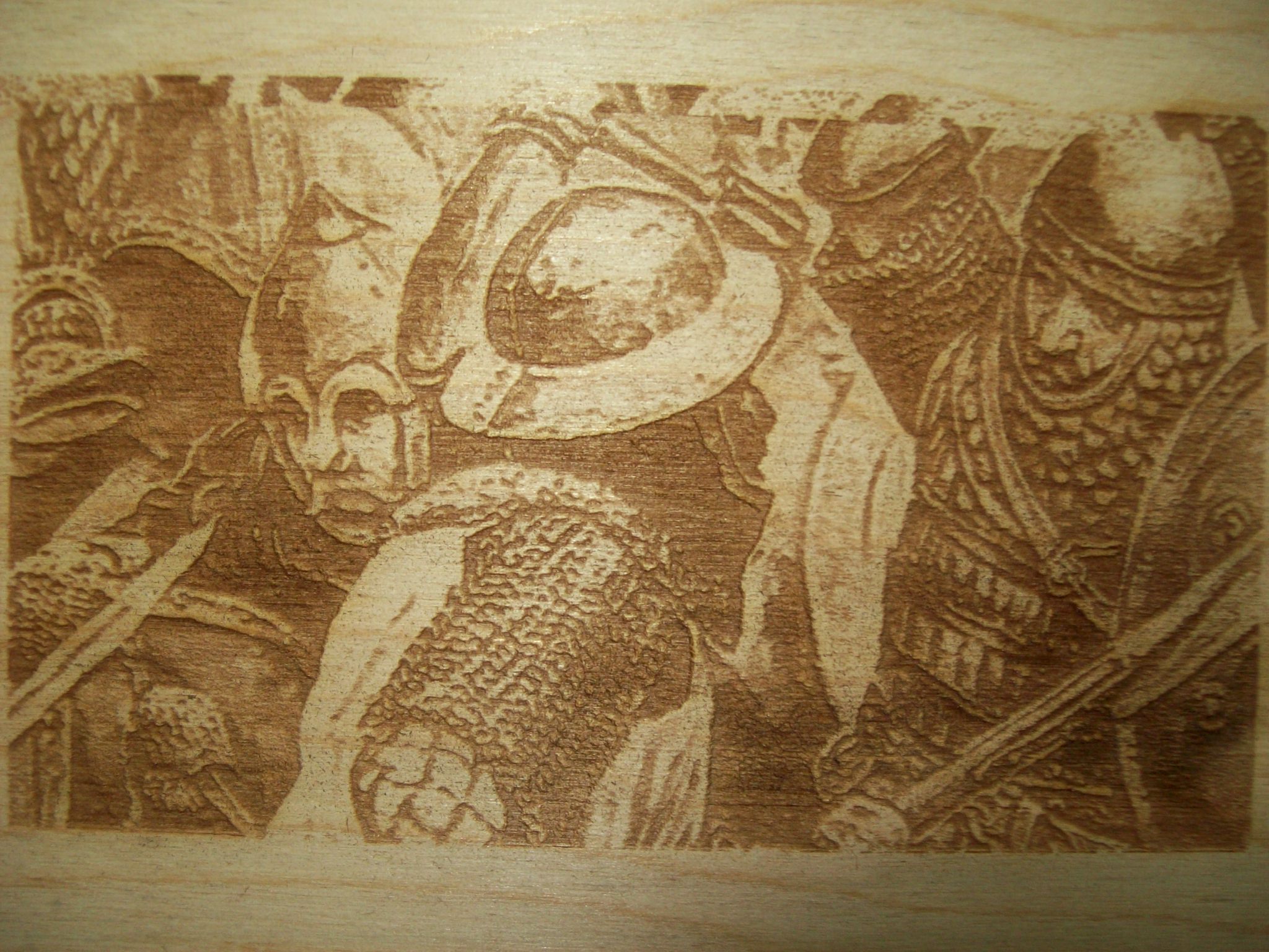

Сегодня всплыла проблема: начал недожигать в некоторых местах, похоже на проблему выше (фото часы с совой), но на часах он выжигал полосы ровно там где стоят цифры, а сейчас рандомно, и ещё заметил, что более-менее предсказуемый результат получается если у файла такая гистограмма:
То есть файл нужно делать сильно контрастным, чтобы был полигон белого, полигон черного. Если идёт серый цвет, то тут рулетка, выйдут проплешины или нет.
битва50наклон14.jpg (3126 просмотров) <a class='original' href='./download/file.php?id=78263&sid=0503c9d035efc288b42c7694c8100417&mode=view' target=_blank>Загрузить оригинал (2.05 МБ)</a>
корабль проба2.jpg (3126 просмотров) <a class='original' href='./download/file.php?id=78264&sid=0503c9d035efc288b42c7694c8100417&mode=view' target=_blank>Загрузить оригинал (1.51 МБ)</a>
Если бы дело было в зеркалах, то вся полоса была бы недожжённой, а тут отдельно взятый кусок. И особенно на парусе видно, как он вдруг очухался и начал гравировать лучше, но это "очухался" совпадает с белой линией герба (значка или чего там в средние века рисовали на парусе), как будто он там своими 32-битными мозгами думает: а вот тут отдохнул отожгу здесь побольше.
Кто что может сказать по этому поводу?

Terminator писал(а):Кто что может сказать по этому поводу?
Кусок растра бы выложил, попробую на своем гравернуть...
Еще как вариант: разрешение картинки в dpi сколько?
Чет-то затупил, кусок же есть... )

Видимо, нужно большой кусок гравировать...
Пришли файл, который импортируешь в LaserCAD, и настройки гравировки; попробую повторить.

Каких либо артефактов не заметил...
Мб попробовать на вдвое меньшей скорости/мощности? Труба 40 Вт работает почти на пределе, мб нестабильность на режиме, близком к максимальной мощности?
Если контроллер и механика в порядке, то кроме драйверов то же больше на ум ничего не приходит (((
