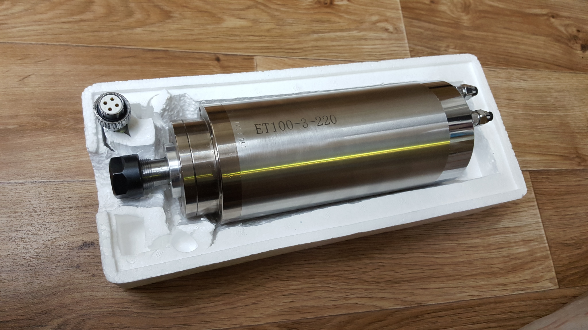

Взал шпиндель ЕТ всетаки. Никто ничего конкретного про них не пишет потому хз отличается он чемто от рядового китайца или нет. Обещают норм подшипники. Биение на конусе 2 микрона удивило поскольку на ельте было 6 микрон. Работает тихо а в остальном время покажет.
20160203_163733.jpg (4617 просмотров) <a class='original' href='./download/file.php?id=70707&mode=view' target=_blank>Загрузить оригинал (696.81 КБ)</a>
20160202_201534.jpg (4617 просмотров) <a class='original' href='./download/file.php?id=70708&mode=view' target=_blank>Загрузить оригинал (775.4 КБ)</a>

frezeryga писал(а):Взал шпиндель ЕТ всетаки
3 кВт?

frezeryga писал(а):Биение на конусе 2 микрона
А на фрезе?

Predator писал(а):3 кВт?
3 кВт на 220В только у китайцев и бывает.

frezeryga, будешь делать "сиськи" для теста? Шпиндель на 400 Гц 24000 об или многополюсный с увеличенным моментом?
Сообщения: 13713
Re: чпу фрезер 600х400 по металлу
шпиндель обычный не многополюсный. не до сисек работы много.

Короче говоря интересно будет почитать твоё сравнение работы брэндового шпинделя и китайца.
Сообщения: 13713
Пока невижу разницы. Разница могла быть в сроке службы но брендовый был убит в фрезерной катастрофе.

frezeryga писал(а):брендовый был убит в фрезерной катастрофе.
Что за катастрофа?
Сообщения: 13713
Уже писал стукнул об деталь 10мм фрезой на скорости 6000 согнул слегка ротор.

У меня шпиндель et-800. через 2 года под надписью ET-800 проявилась надпись GDZ-15-1 :) плохо стерли.
Бармалей
Сообщения: 1205
Репутация: 144
Сообщение Бармалей »
На корпусах хим. травление. Стирается губкой без проблем обычно....На фото кстати видно, как они там стирали надпись, шарошкали наждаком )))
Вот он, родной ))))
http://www.han-qi.com/English/pro1.asp?cid=25
