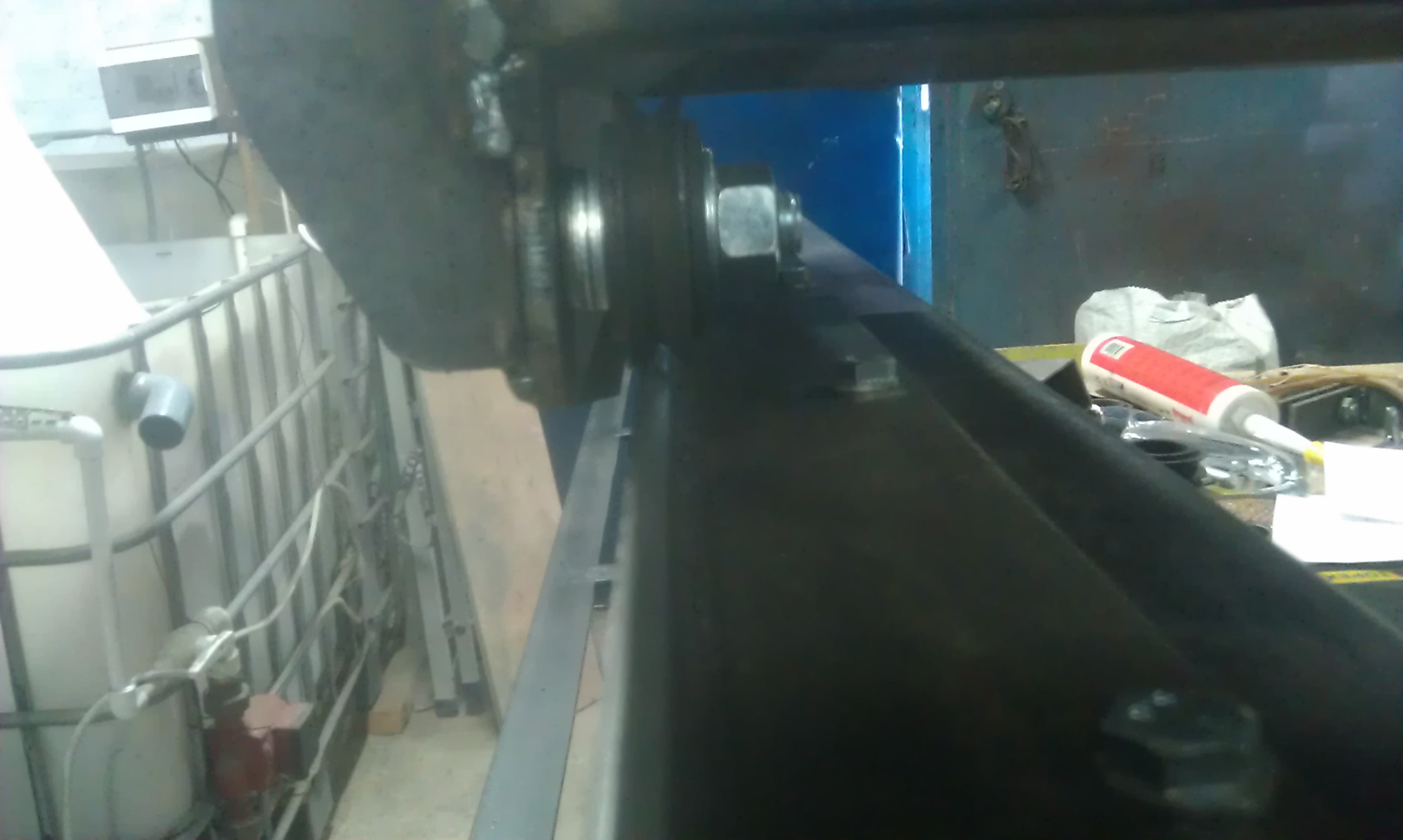

немножечко фоточек
IMAG0408.jpg (3725 просмотров) <a class='original' href='./download/file.php?id=67458&mode=view' target=_blank>Загрузить оригинал (312.38 КБ)</a>
IMAG0414.jpg (3725 просмотров) <a class='original' href='./download/file.php?id=67459&mode=view' target=_blank>Загрузить оригинал (637.59 КБ)</a>
IMAG0421.jpg (3725 просмотров) <a class='original' href='./download/file.php?id=67460&mode=view' target=_blank>Загрузить оригинал (384.28 КБ)</a>
IMAG0422.jpg (3725 просмотров) <a class='original' href='./download/file.php?id=67461&mode=view' target=_blank>Загрузить оригинал (238.08 КБ)</a>
