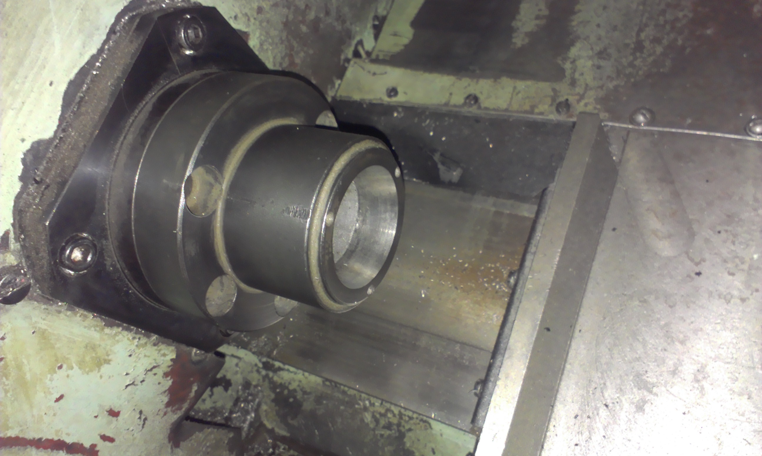

Станок 1700ВФ3.
Цанговый патрон. Цанга затягивается пружиной, а разжимается гидроцилиндром в хвосте.
