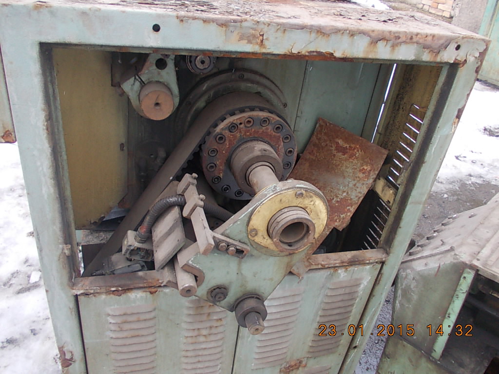

Сообщения: 34042
Re: Прутковый автомат Швейцарского типа с нуля
sysrover писал(а):А как же вращение ? Там подшипник ?
На картинке подписал по памяти.

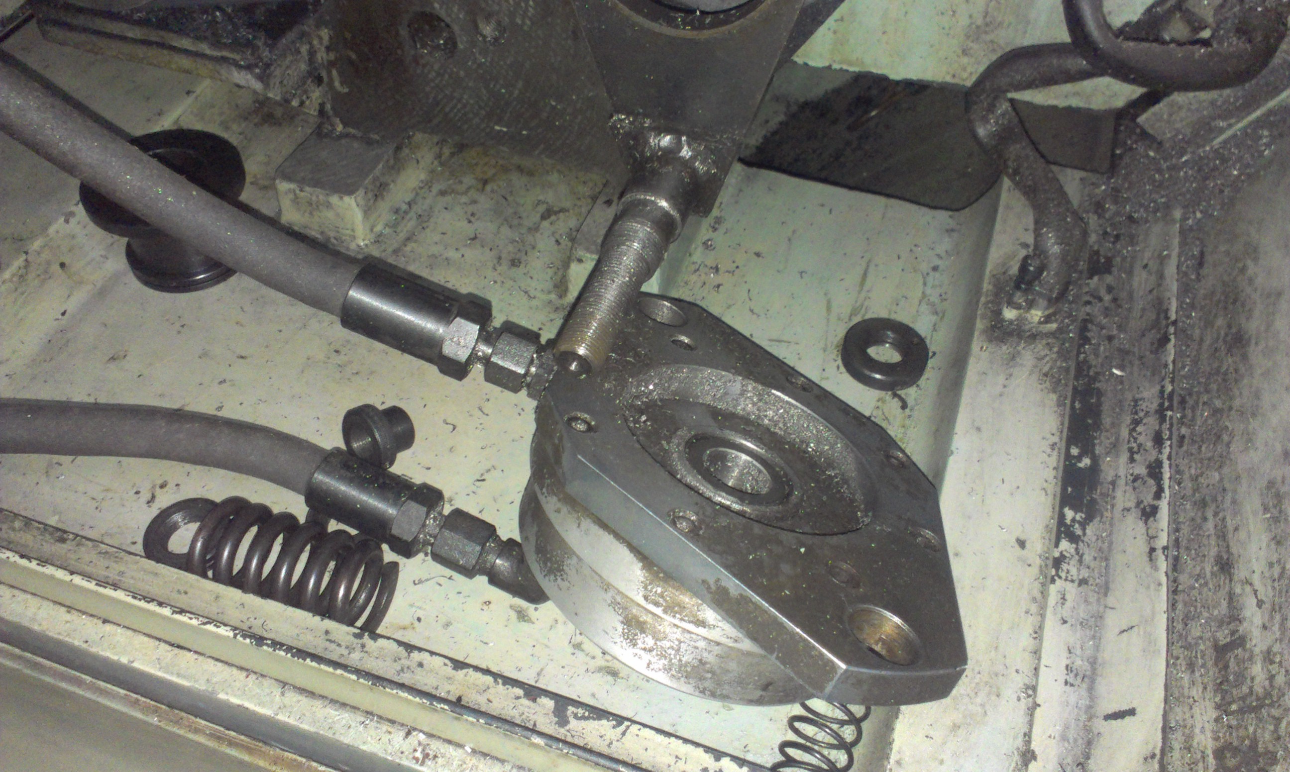

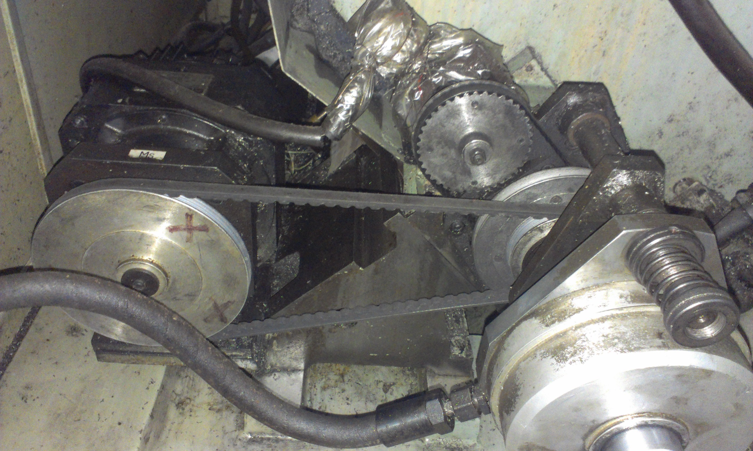

ukr-sasha
Сообщения: 3401
Репутация: 2181
Откуда: Киев, Украина
Сообщение ukr-sasha »
Станок 1700ВФ3.
Цанговый патрон. Цанга затягивается пружиной, а разжимается гидроцилиндром в хвосте.

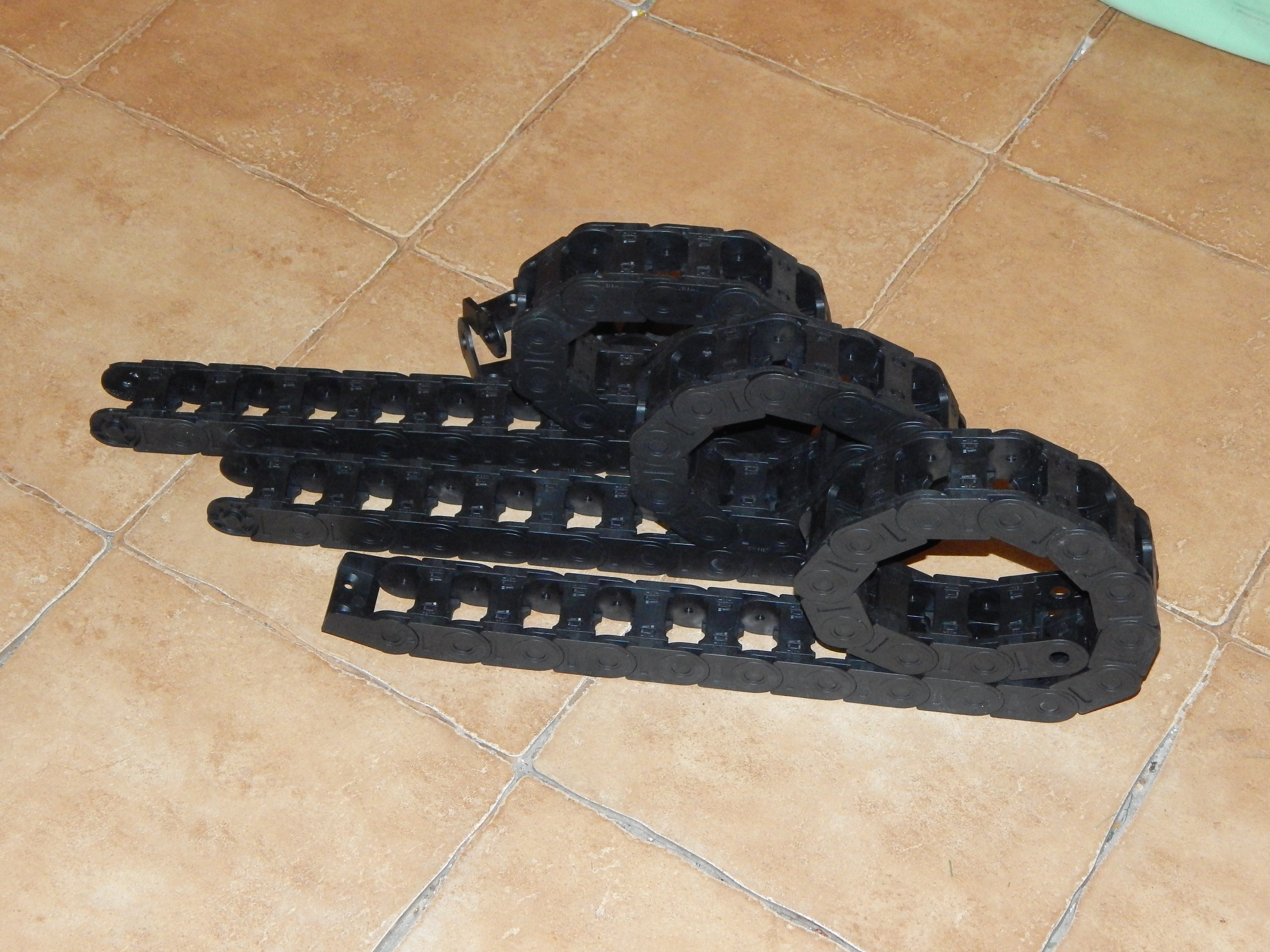

Вот еще красота приехала с китая.
Кабелеукладчики.
цена в китае 19$, а дотавка 22$
