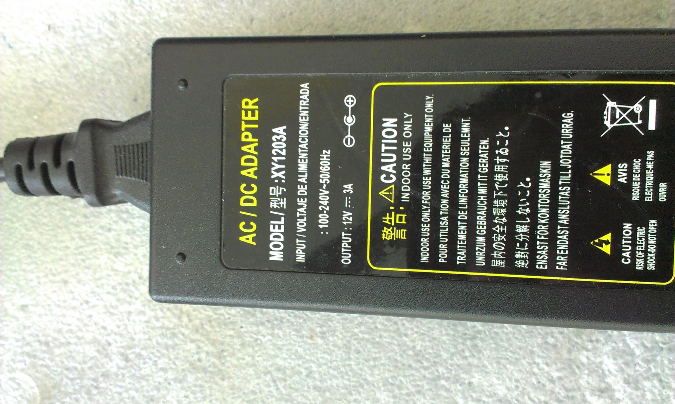

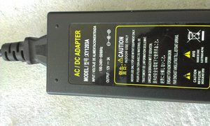

Допустип у меня руки примерно прямые.
Получается, рампу и уно я могу запитать блоком что на фото, а на драйвера взять блок помощьнее
если я правельно понимаю, то можно подключить 4 драйвера последовательно и получить потребление в те же 12 вольт и около 3 ампер, или я неправельно понимаю)))
Да и как в эти случае потом 5 движок подключать, или там в плате такое предусмотренно

Нубило писал(а): можно подключить 4 драйвера последовательно и получить потребление в те же 12 вольт и около 3 ампер, или я неправельно понимаю)))
Драйвера всегда нужно включать параллельно! Иначе будут пропуски шагов(комуто достанется больше. кому-то меньше)
Нубило писал(а):Получается, рампу и уно я могу запитать блоком что на фото, а на драйвера взять блок помощьнее
Да. Даже больше можно сказать - при желании можно вообще взять "крутые" драйвер типа ДМ440 и радоватся тишиной от работы принтера.
Примерная схема включения:
это "переходник" для вывода сигналов степ и дир на внешний(любой) драйвер.

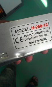

Тобиш в идеале нада апер 15. а шд себя нормально будут чувствовать если им дать 12 вольт вместо трех?
Вот еще такой блок нашел, эт если отдельное питание городить http://m.aliexpress.com/item/1875045737.html

Нубило писал(а): как в эти случае потом 5 движок подключать
Все 5 моторов там питаются от одной точки но для них надо не менее 5 А 12 вольт это для нема 17 . у меня 56 моторы и питаю я их от 24 вольта 5 А тоже

Так вот я непойму зачем шд 12 вольт, если заявленно 3, да и амперы при паралельном подключении складываются.
Выходит что на каждый из 5 движков идет по 1 амперу

Нубило писал(а):Так вот я непойму зачем шд 12 вольт, если заявленно 3, да и амперы при паралельном подключении складываются.
Теория управления ШД: http://electroprivod.ru/stepmotor.htm - почитайте, там много полезной информации. Много ваших вопросов само "отпадёт" :)

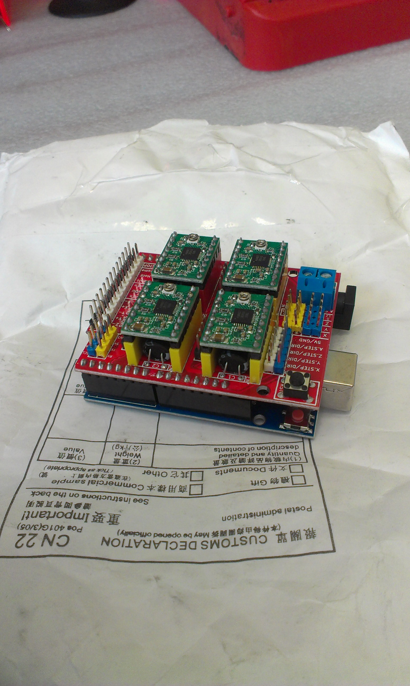

Всем привет!
Так вышло что последнее что заказывал с али пришло первым)))
Был косяк с индексом в адресе доставки...
вобщем пришли платки для опытов и углубления познаний в чпу

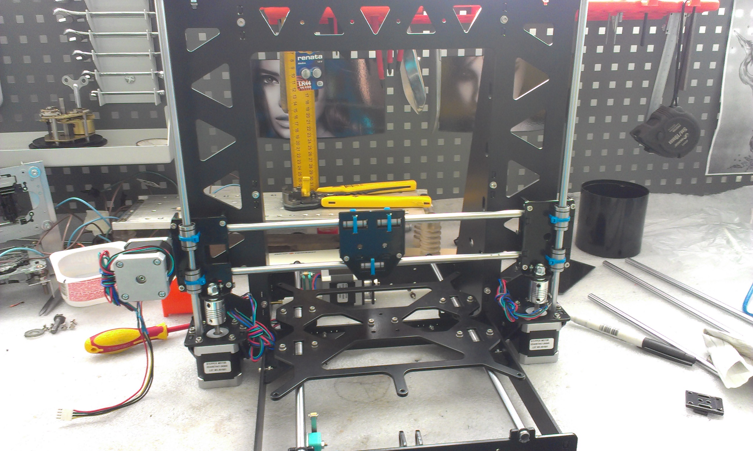

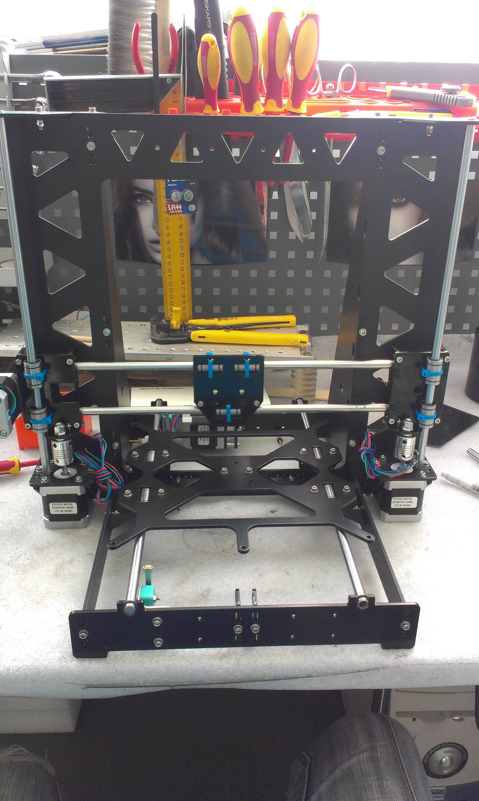

Вот немного новых фото!
сегодня наконец-то дошли руки до нарезки валов)))

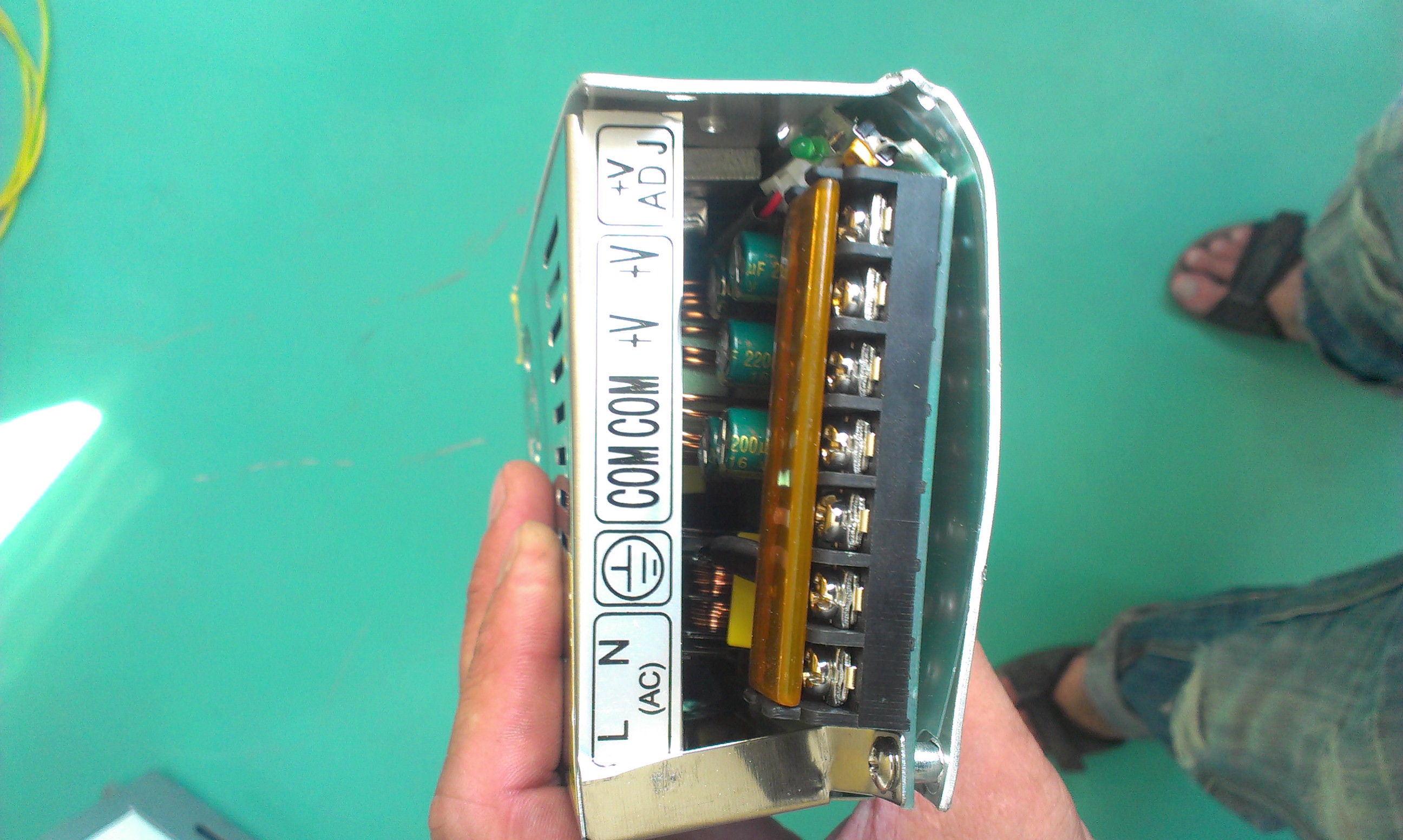

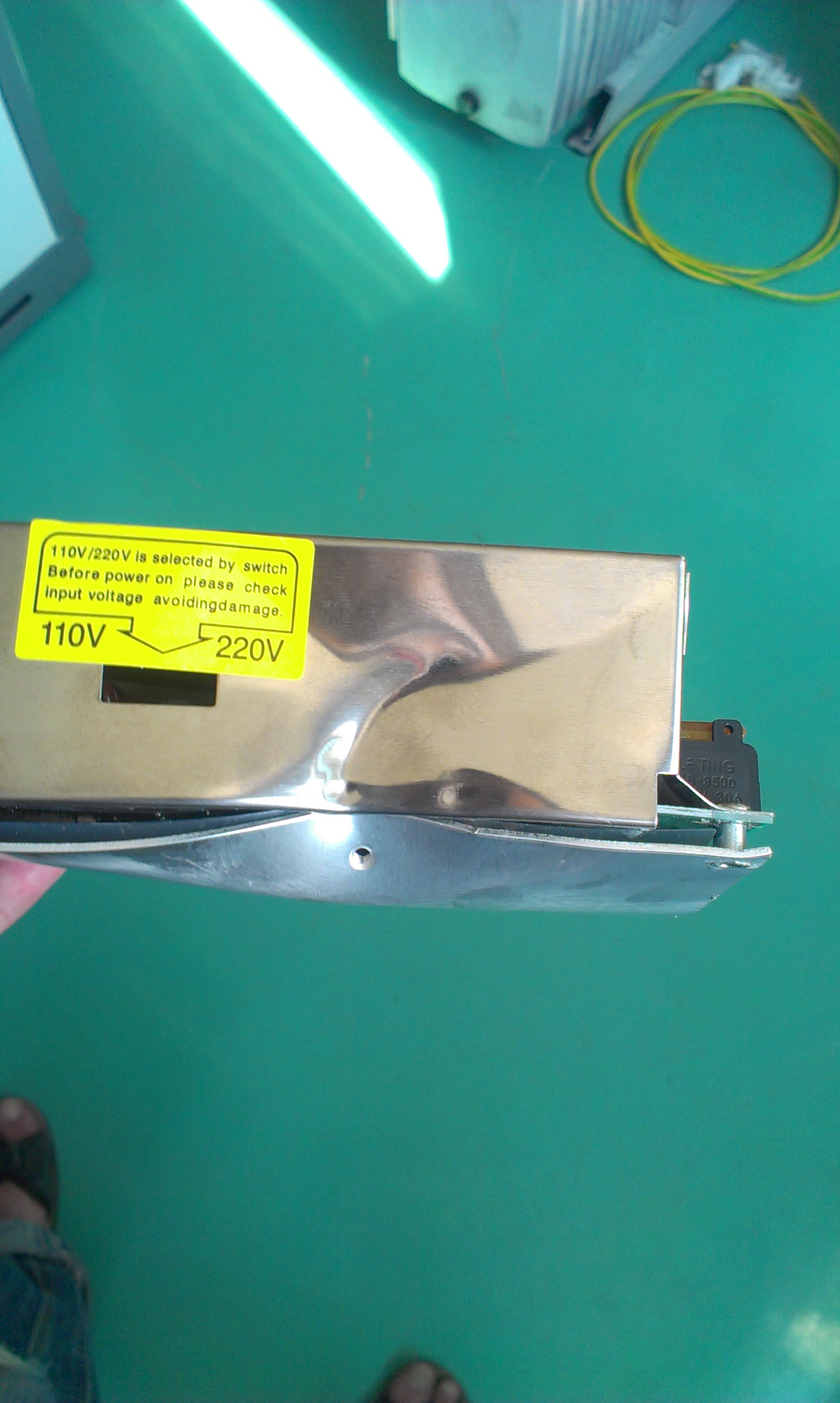

Получил посылку...
вот думаю что с ней делать

Мож кто с таким сталкивался? Что в такой ситуации делать?
посылка из китая, брал на Али

Нубило писал(а): Что в такой ситуации делать?
Писать продавцу, + фото.

Нубило писал(а):что с ней делать
Продавцу писать однозначно ,обычно они идут на встречу.
Ну а так , снять корпус , а там видно будет что с платой ,может подпаять чутка и заработает , корпус мягкий - можно рехтануть и обратно собрать.

Я как-то получил немного поврежденный заказ (сам мог отремонтировать), открыл диспуст, отослал фото продавцу, в итоге 60% стоимости продавец вернул.

Спасибо, так и сделаю.
Отремонтировать конечно попробую, но блин плата на первый взгляд в двух местах сломана

Бывают так посылки приходят - однозначно открывать спор . А я спалил мегу у себя , регулировал ток на драйвере тем что под руку попалось - в итоге металл.отверка соскочила и замкнула контакты на драйвере и 12 вольт спалило выходы с меги .
