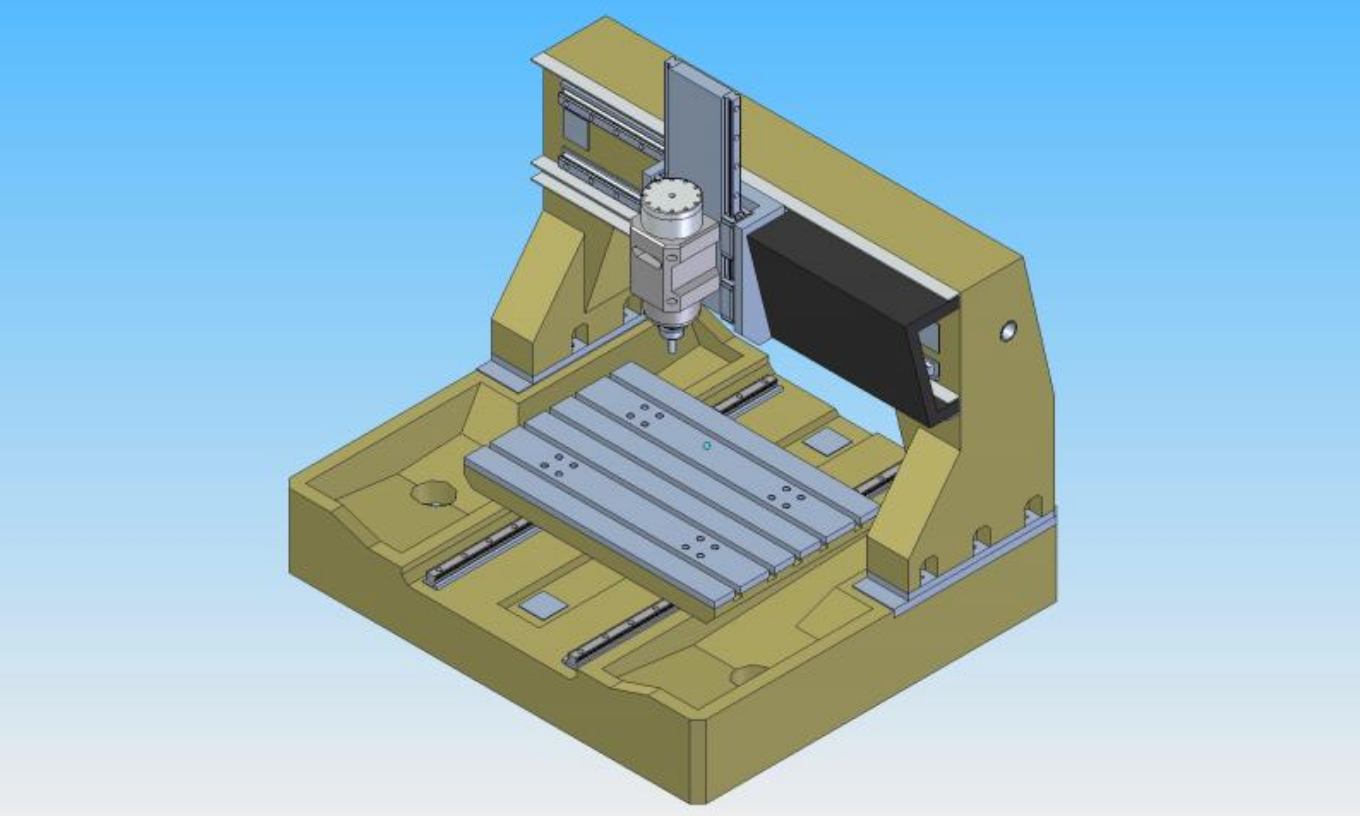

Ну, форма то достаточно простая/типовая. Типа вот такой, правда для прочности полагаю верх связать тоже.
По объёму тут сложнее. Для черновой модели CAD показал 0,027m3. Если учесть, что плотность таких отливок порядка 2200кг/м3, то весит она, грубо говоря, 60кг. Дальше пока затык :)
Я правильно понимаю, что типовые 12% "смолы + отвердителя" это именно 12% от конечной массы? То есть, например, для 60кг отливки "смолы + отвердителя" надо 7,2кг. При этом сама эта пара соотносится как 10:3, то есть надо 5.5кг смолы и 1.7кг отвердителя. Похоже на правду? :)

Коль ты из Нижнего, тогда не заморачивайся с этой смолой. У вас есть ребята которые занимаются стеклофибробетоном и на хорошем уровне, сделай форму и пусть они тебе ее зальют, будет все тоже самое. Только проблем тебе меньше. :D на что обращать внимание при заливке и сушке изделия, подскажу.

Почитал про СФБ, и, честно говоря, не понял, как он может тут помочь. Обычно из него делают пустотелые тонкостенные панели для декора. И как отлить монолитную станину? Плюс закладные металлические вряд ли туда можно залить.
По способу изготовления очень похож на акриловые поддоны для всяких душевых.

Ну если делают тонкостенные то можно и толстостенные, монолитные. Закладные у тебя должны быть закреплены прочно в форме, и какая разница что туда будешь заливать - стеклофибробетон, полимербетон это все масса.
поменяй слова в названии темы " думаю" на " делаю", сам знаешь как лодку назовешь, так и плавать она будет, а то до пришествия ДУМАТЬ будешь :)
