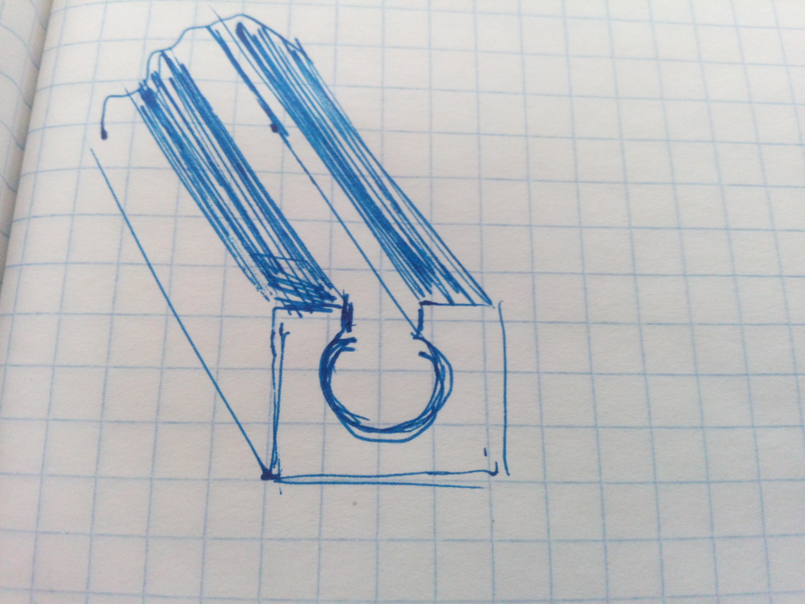

Отличное исполнение, уже в третий раз перечитываю вашу тему с очень большим интересом. Вызывает огромное уважание))), подобное чудо еще и у Дрюни... Тем не менее именно ваш вариант буду брать в пример. Сделать такого уровня станок, пока даже представить не могу. Защита отличная. Для защиты стола вариант лучше придумать наверное и не возможно. А вот по порталу не лучше ли было гормошки из силикона? Тем более люмин спокойно режет и можно изготофить П образную прессформу для испеканиятем самым на 100% избавить от пыли.

Понятно. А если в вашем варианте использовать направляющие (на подобие прикрепленного файла), где край ленты будет туда заправленна. И саму ленту испечь с полукруглыми краями...
IMG_20150309_162902.jpg (2395 просмотров) <a class='original' href='./download/file.php?id=44937&sid=4d74e7ee8125cc14169ac80717f8852b&mode=view' target=_blank>Загрузить оригинал (594.63 КБ)</a>

Специально нестал делать никаких направляющих поскольку попадет туда стружка и вся лента разлохматится. у меня лента катается и трется только внутреней чистой стороной Нет никаких узких мест направляек итд где попадание стружки может стелать клин.
