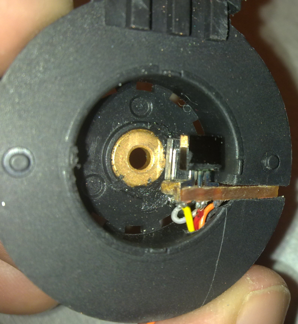

Далее в одной из пластмассовых катушек делаем прорезь надфилем, чтобы кусок мышиной платы с оптопарой плотно заходил в полученный паз:
5.png (28787 просмотров) <a class='original' href='./download/file.php?id=13784&sid=05ce18737e381c9d96605473ffc20a26&mode=view' target=_blank>Загрузить оригинал (661.78 КБ)</a>

Далее выводим провода наружу и припаеваем к ножкам катушки. На каждой катушке есть только три ноги, а нам нужно четыре: +, -, и два канала энкодера. Поэтому к этой катушке припаеваем только три любых провода, а четвертый оставляем подлиннее, чтобы после соединения обеих катушек припаять на свобдную ногу.
9.png (28787 просмотров) <a class='original' href='./download/file.php?id=13788&sid=05ce18737e381c9d96605473ffc20a26&mode=view' target=_blank>Загрузить оригинал (355.81 КБ)</a>
Для того чтобы избавиться от продольного хода вала пришлось немало поколдовать с втулкой на вал между катушками. В итоге использовал изоляцию от гильзы, но результатом остался не очень доволен, поэтому эту часть процесса опускаю.
После того как вся проводка и резисторы "аккуратно" уложены в катушку заливаем все это силиконовым герметиком:
10.png (28787 просмотров) <a class='original' href='./download/file.php?id=13789&sid=05ce18737e381c9d96605473ffc20a26&mode=view' target=_blank>Загрузить оригинал (311.26 КБ)</a>

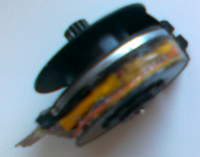

Хочу сваять энкодер для пульта.
Сообщение nERV »
Продолжим тему про энкодеры из бытовой техники.
Как-то курочил стуйный принтер, и там обнаружилось два энкодера. Вернее это только недавно я понял что это такое, а вот в тот момент, лет 10ть назад, просто не обратил на это внимания.
И вот недавно мне в руки попал принтер от х*йлет паккарда. Я радостно его расковырял, и стал обладателем аж двух наборов для сборки энкодеров - линейного и углового :)
Две оптопары-пары от Agilent, причем с двумя фотоприемниками каждая, диск и лента с рисками. На диске написано 200 LPI/ 1200 CPR и логотип производителя - RUHLATEC. Т.е имеем 1200 рисок на оборот диска, что очень даже неплохо, можно даже сваять энкодер для моторчика, будет сервомоторчик.
Осталось найти даташит на эти оптодатчики, но что-то не находятся, ибо маркировки на них особо-то и нет. Написано про производителя -Agilent и номер 18. Все, ничего более.
Далее хочу из этого собрать простой энкодер для станочного пульта и линейку, для экспериментов.
