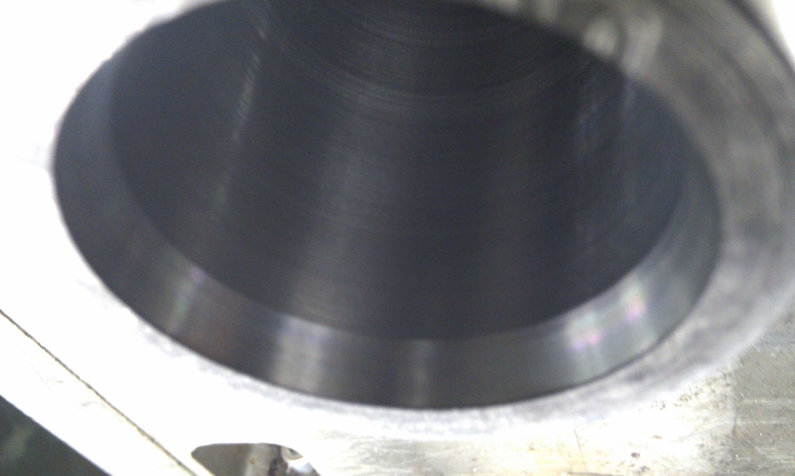

Итак проточил наконецто один. Как оказалось видео немного помогло, а именно то что резцы были заточены с завода под внешний резец а не расточной. Державка 100мм дребезжала и не позволяла резать с таким тупым задним углом. После увеличения угла пошла стружка. И поверхность нормальная. Обороты дал 500 оборотов и подача 26мм в минуту при обдирке врезание было 7 соток но можно было и 2 десятки но впадло было переделывать программу. На чистовой увеличил обороты до 600-700 и уменьшил подачу до 12 мм в минуту и снимал по 2-3 сотки. Вроде чистота достаточная но можно быо бы поиграться и сделать чище ну у меня еще есть контршпиндель для опытов.
IMAG1736.jpg (2809 просмотров) <a class='original' href='./download/file.php?id=37246&mode=view' target=_blank>Загрузить оригинал (655.8 КБ)</a>
Сообщения: 34042
Re: Прутковый автомат Швейцарского типа с нуля
А шлифовать не думаешь?*

на ощуп норма, токаря пощупали сказали хватит и без шлифовки.

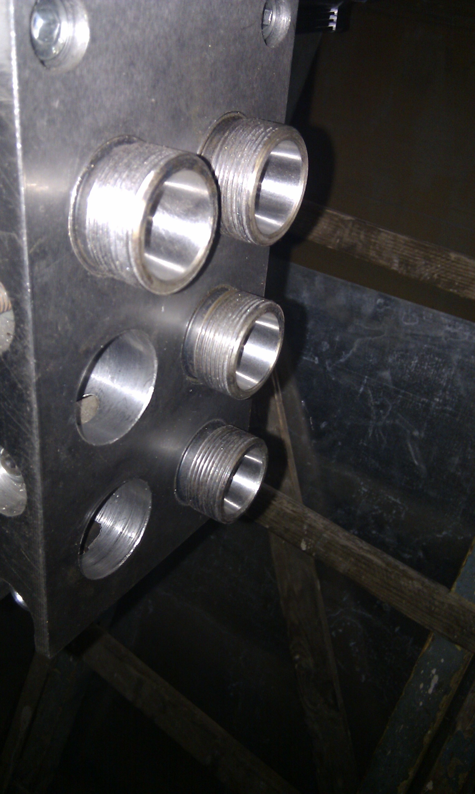

Постройка продолжается вот запилили анговые патрончики для держания торцевого инструмента.
Забрал комп с месами домой буду играться с концевиками и настройкой смены инструмента пока переделывают шпиндель.
Оказалось немного больший ход у пневмоцилиндра и вилка зажимала вал шпинделя. Устраняем.
В общем разработка станка с нуля дает кучу подводны камней. След токарник будет вообще не похож на этот.
На повестке дня: проточка контршпинделя, синхронизация и работа 2 шпинделей (подача материала будет за счет контршпинделя), проба изготовления постпроцессора для CamWorks.
