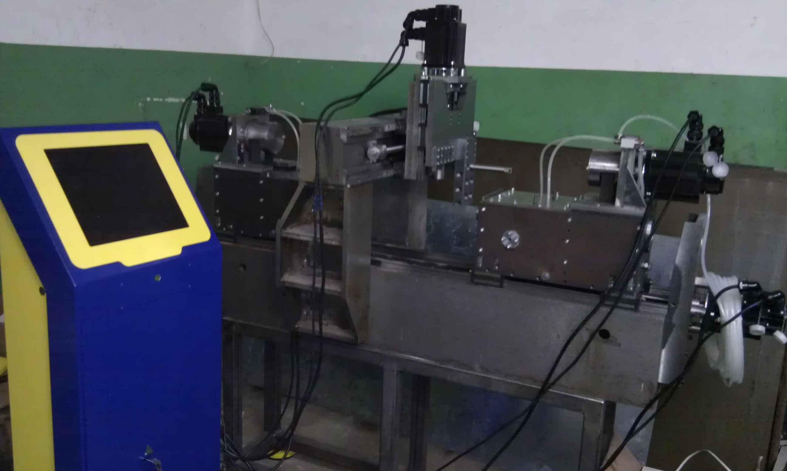

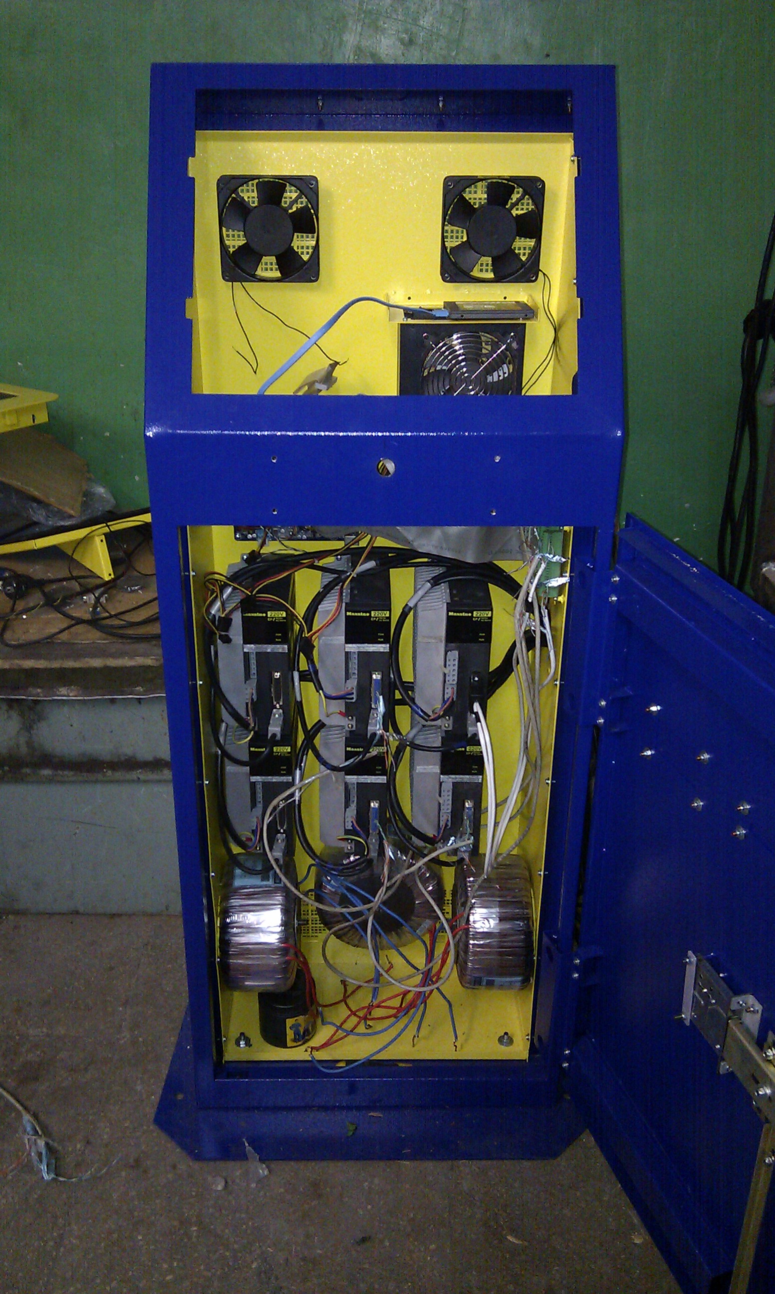

Обновления
IMAG1666.jpg (3348 просмотров) <a class='original' href='./download/file.php?id=36578&mode=view' target=_blank>Загрузить оригинал (1.21 МБ)</a>
IMAG1669.jpg (3348 просмотров) <a class='original' href='./download/file.php?id=36579&mode=view' target=_blank>Загрузить оригинал (1.08 МБ)</a>
IMAG1672.jpg (3348 просмотров) <a class='original' href='./download/file.php?id=36580&mode=view' target=_blank>Загрузить оригинал (517.5 КБ)</a>
IMAG1674.jpg (3348 просмотров) <a class='original' href='./download/file.php?id=36581&mode=view' target=_blank>Загрузить оригинал (1.1 МБ)</a>

sysrover, Оригинальная идея, использовать корпус от терминала оплаты :)

sysrover, что на станке планируется изготавливать?

Ну для начала автоматизировать процесс производства букс.
Их просто делают тысячями.
Я лично буду делать детали для страйкбола.

Круто! Трансформаторы 380->220?

Сегодня пустили первую стружку в ручном режиме, угрохали эльбор, скорее всего изза вибрации и длины резца.
Нада настроить и начинать протачивать шпиндели. Там нужны конусы. Плюс они закаленые.
Да трансы они.

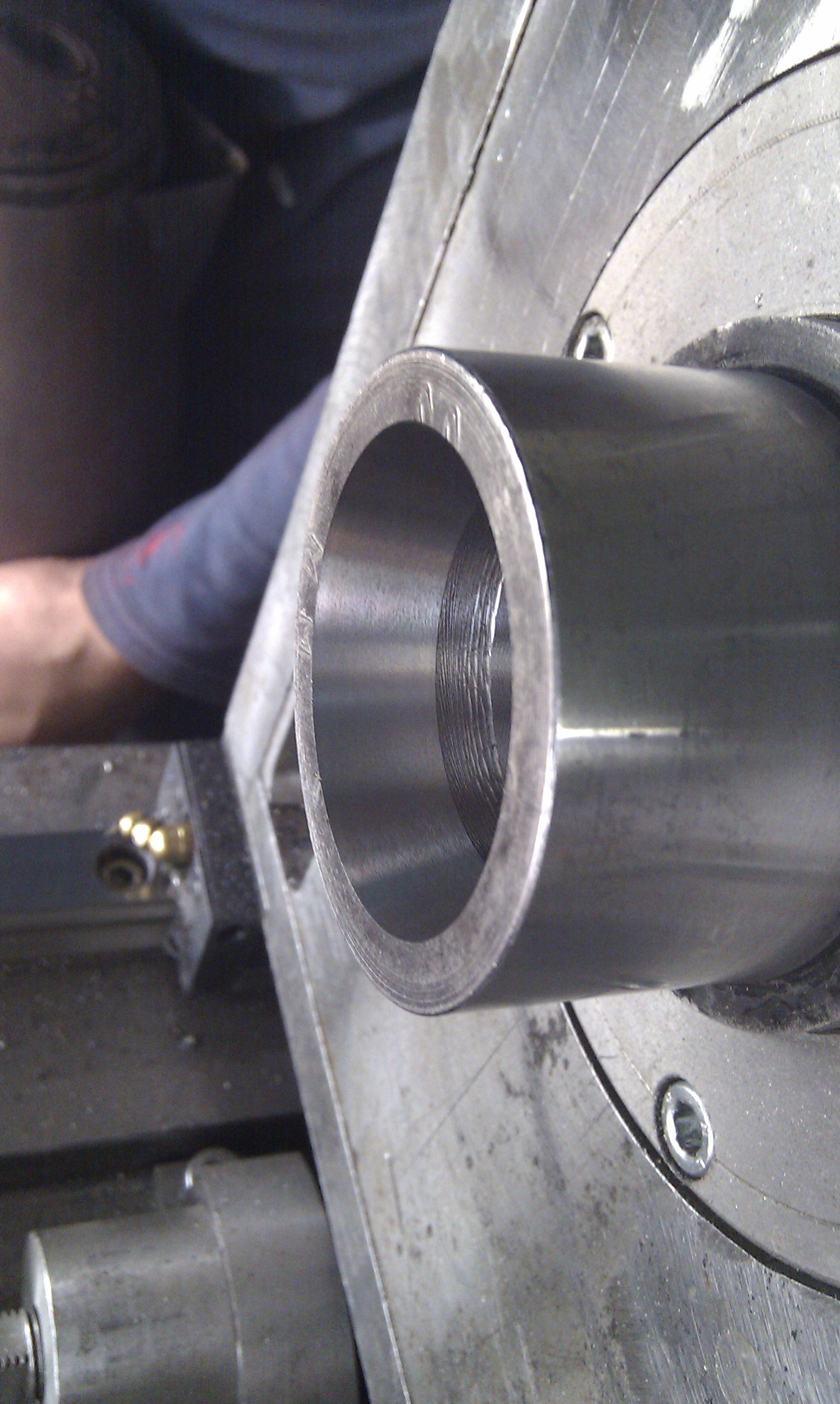

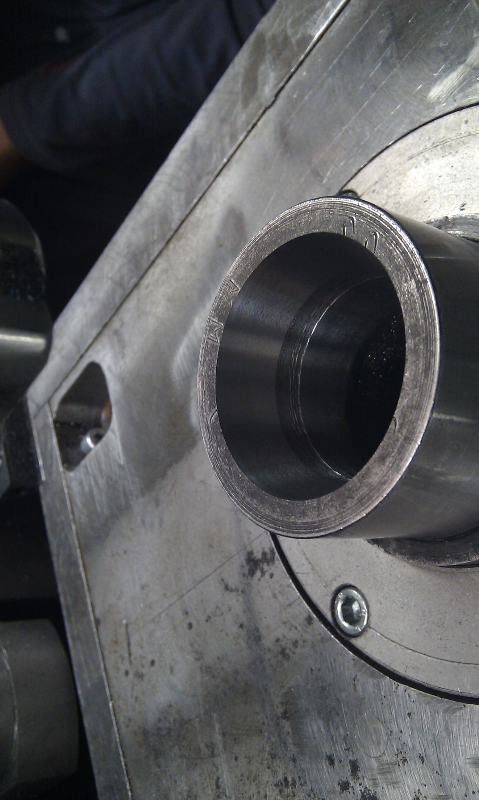

Итак продолжение.
Начал протачивать шпиндель Эльбором.
Закалка итить колотить убил уже 3 резца
Вот результат внешнего конуча а впереди еще внутренний.
IMAG1722.jpg (2964 просмотра) <a class='original' href='./download/file.php?id=37038&mode=view' target=_blank>Загрузить оригинал (905.31 КБ)</a>
IMAG1723.jpg (2964 просмотра) <a class='original' href='./download/file.php?id=37039&mode=view' target=_blank>Загрузить оригинал (759.03 КБ)</a>

sysrover писал(а):Начал протачивать шпиндель
Не угробить бы...

Пришол к выводу что прийдется снимать по 3-4 сотки с минимальной подачей 8-10мм в минуту. Обороты буду играться. Но такую чистоту получил на 1000-1500 оборотов в минуту. Но это еще не окончательный нада еще чуть снять. А после расточки начнут делать цанги. И уже тогда начнем издеваться над материалом и станком. Будем пробовать разные рнжимы высокие скоростя и т д

скорости обработки мало. закаленку надо на высоких скоростях точить - у тебя красностойкость инструмента выше обрабатываемой детали

отпиши какие лучше скорости подачи и глубину для таких резцов применять ?
