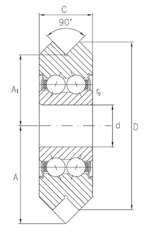

Blackhead писал(а):W подшипники $85 http://www.ebay.com/itm/1pc-new-RM2ZZ-3 ... 1c3a3e8a01
А ничего, что у них угол 60°? Эти ролики не для уголка. Хотя, если будете обтачивать одну из сторон уголка под "нож" - всё возможно.

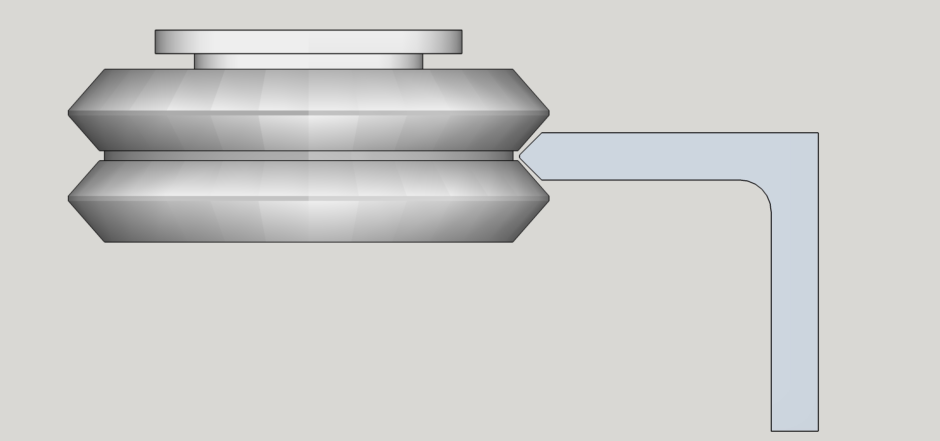

megagad писал(а):А ничего, что у них угол 60°?
Снимок приложил
kiit8351-1.jpg (2109 просмотров) <a class='original' href='./download/file.php?id=31027&mode=view' target=_blank>Загрузить оригинал (15.89 КБ)</a>

Хм, Стокгольм говорите? А чем вам "китай" не нравится? У них по большей части обычной почтой нахаляву(а не ДХЛом по 90-100 евров!).
по беспроводным пультам даже тут на форуме есть тема. Смотрите именно про "2.4ГГц пуль ЧПУ" или "беспроводной пульт ЧПУ".
По направляйкам - есть ГОТОВЫЕ решения с V подшипниками и "рельсой" под них. Рельсу можно крепить куда угодно. Но оно конечно выйдет дороже, нежели просто люминиевые уголки.
