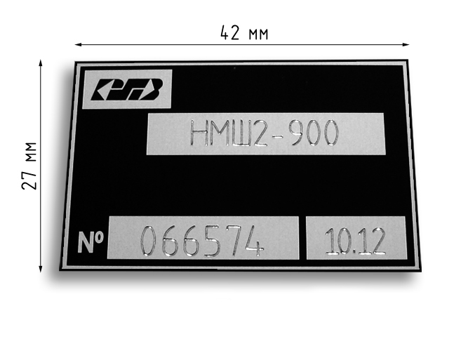

P.S. В моём случае используя ход штока 10 мм и не очень жесткую пружину я имею возможность гравировать на выпуклых и впуклых вогнутых поверхностях, например на флягах.
Кстати, при помощи этого гравёра отбираю часть работы у иглоударных маркировщиков. На алюминиевых шильдах толщиной 0,8 мм гравировка не шибко красивая, но на порядок лучше чем образцы иглоударной маркировки, которые мне приносили заказчики.
Вот такие шильды гравирую
шильд.jpg (11067 просмотров) <a class='original' href='./download/file.php?id=30328&mode=view' target=_blank>Загрузить оригинал (113.39 КБ)</a>
