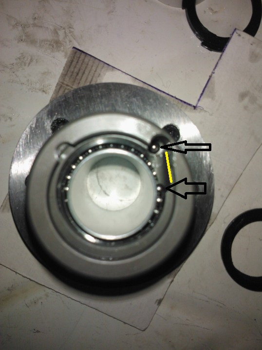

честно не думаю, что проблема из-за роликовых подшипников. Сложилось впечатление что проблема из за самой гайки ШВП, ибо как я в нее влили через шприц масло, стало лучше работать. Может более густое масло даст лучший результат. Почему шарики в гайке отчетливо слышно, я не пойму, на низких скоростях слышно более отчетливо. :wik:

gedrolium, может то по возвратному каналу шарики катаются просто... хз у меня на трапеции 16х4 люди добивались 5 метров на 23х шаговиках. но там трение больше и шаг меньше - на швп полюбому больше должно быть

разобрал, и там не хватает шариков.....кажись на заводе с халтурили. какие покупать шарики хрен его знает 3,175 вроде, но есть небольшой преднатяг
Сообщения: 21923
Re: маленький такой долгострой
Замер микрометром шарики, какие есть - такие и покупай.
А на ШВП-гайке никакие циферки не выбиты/нацарапаны?

на фото, где желтая линия, явно должны быть еще 2-3 шарика. может я ошибаюсь, и там специально оставляется такой зазор, чтобы шарики при движении в плотную к друг другу не прилегали.

Разбери гайку, там ничего страшного нет. Промой внутренности с шариками. Раздели количество шариков на количество возвратных каналов. Если получатся равные части, значит с количеством шариков всё в порядке. У меня тоже одна ШВП клинила в одном направлении, думал шарик не доложили. Получилось 51 шарик по 17 штук на канал. Перебрал, теперь порядок. С помощью литола укладываешь шарики в средний канал, вкручиваешь винт не до конца и с противоположной стороны по очереди вкладываешь шарики с поворотом винта. Потом проделываешь так же с другой стороны. У меня на все ушло минут 30.

так я ее уже перебрал, на фото уже собранная гайка. Завтра еще раз разберу и посчитаю количесвто шариков......

gedrolium писал(а):где желтая линия, явно должны быть еще 2-3 шарика. может я ошибаюсь
Похоже и правда пары шариков не хватает.
В гайках без сепараторов в каждой петле шариков должно быть столько, чтобы последний шарик либо чуть-чуть не влезал, либо влезал очень плотно - этот шарик и будет лишним.
