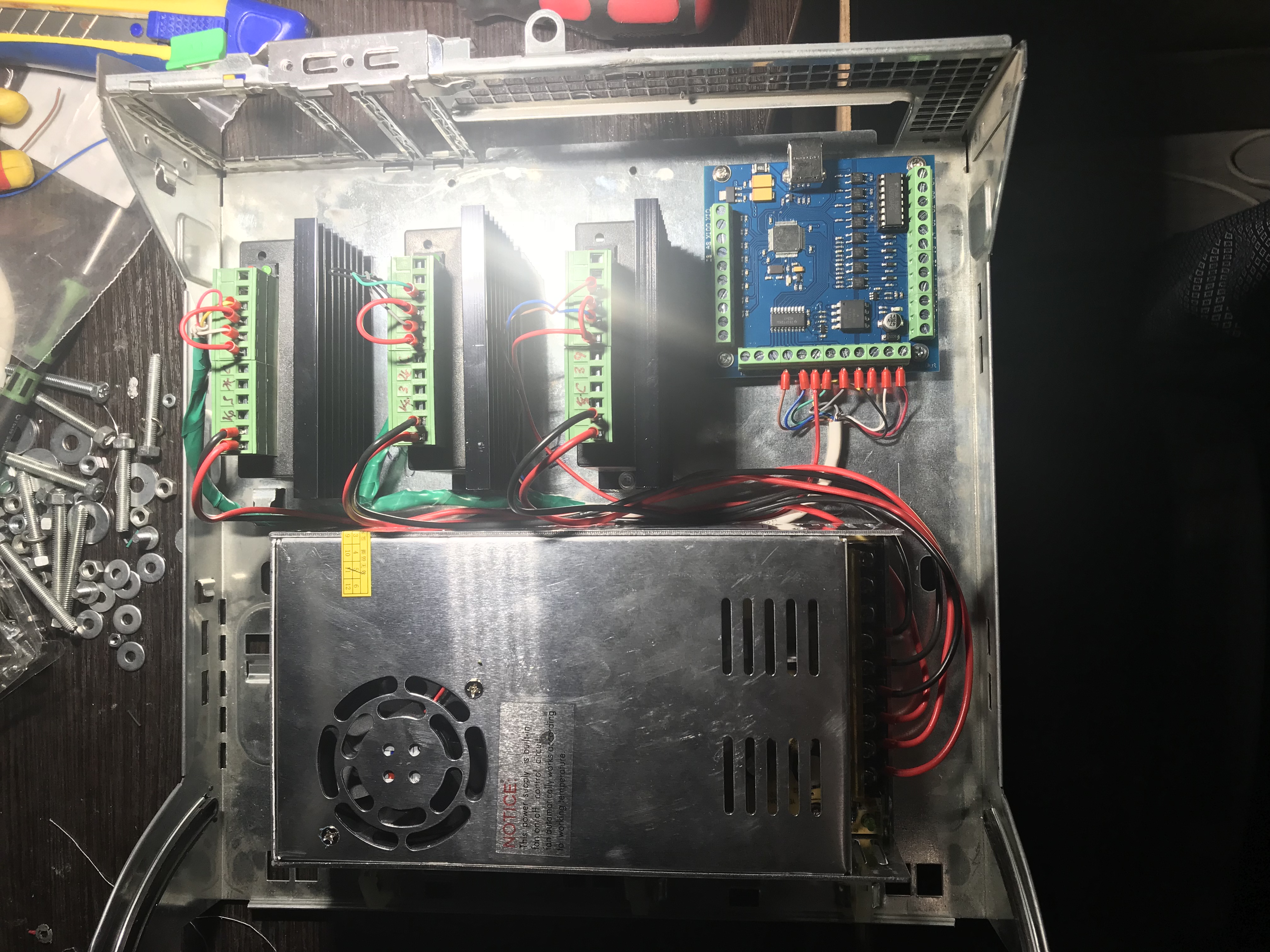

Пока суть да дело, все скомпоновал и запустил на столе. Дальше кабеля к станку и тд
A0B72FA7-A250-43C2-BD6E-EAD385CFFAFD.jpeg (1868 просмотров) <a class='original' href='./download/file.php?id=149380&mode=view' target=_blank>Загрузить оригинал (2.93 МБ)</a>

На фото не понятно.
Это Вы в компьютерный корпус монтируете или это отдельный ящик для ЧПУ и комп отдельно будет?
Если отдельно, где такой ящик взяли?
Я бы хотел все в один корпус, но боюсь места не хватит.Да ещё и грется все это будет.
Nikopol70
Сообщения: 58
Зарегистрирован: 24 окт 2018, 09:34
Настоящее имя: Dmitriy
Re: USB Motion Card STB4100
Сообщение Nikopol70 »
Provodnik писал(а):На фото не понятно.
Дома завалялся корпус от деловского пк, низкий, лежачий
Потроха вытряхнул, все влезло.
Пк для управления отдельный, с win10 64-bit
Тоже сначала хотел все в один ящик, но получается не очень.

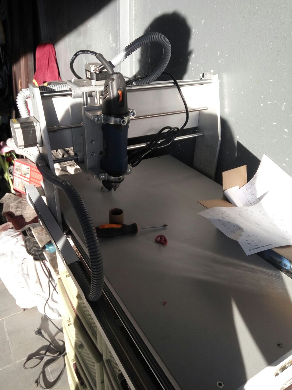

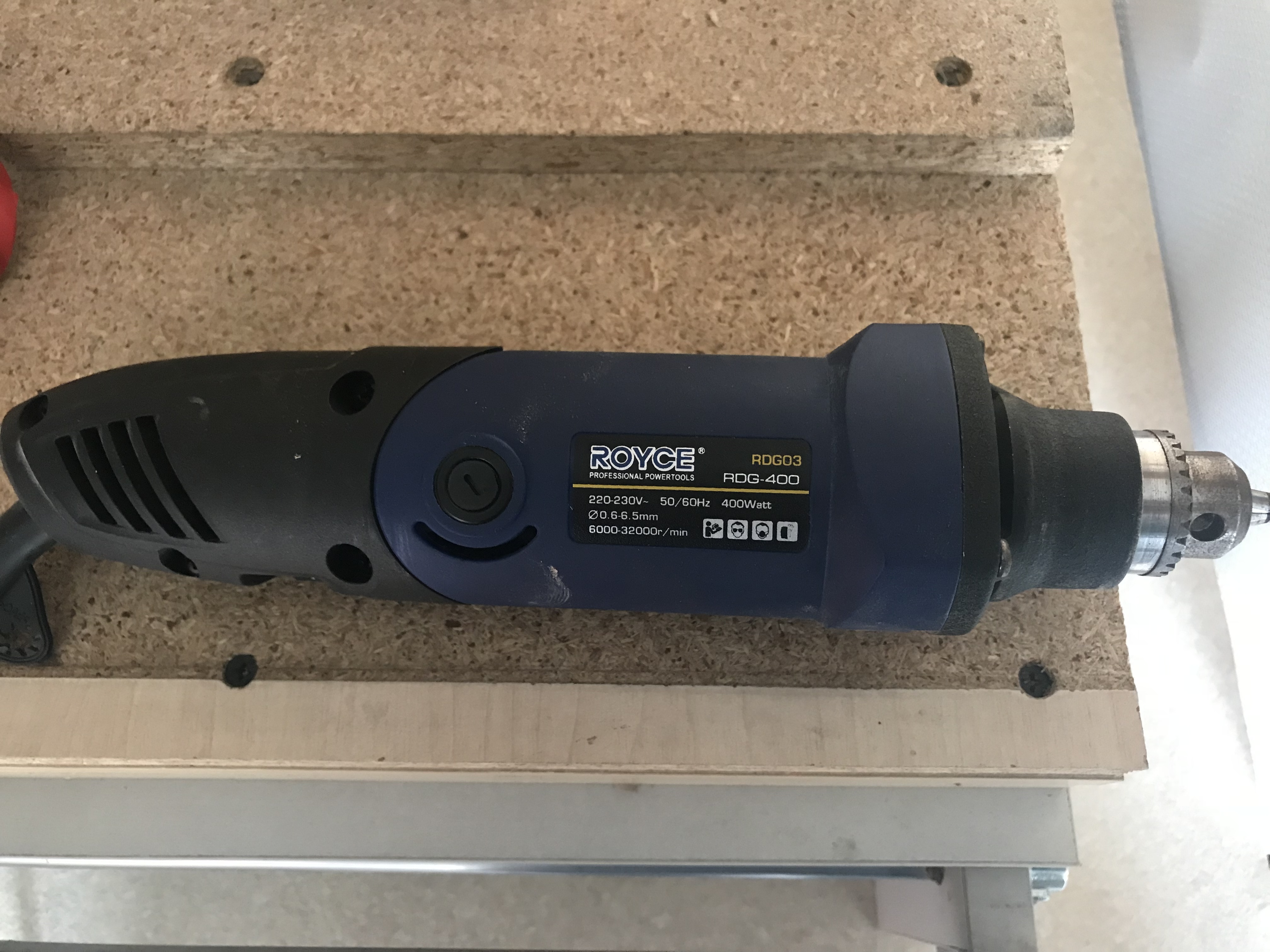

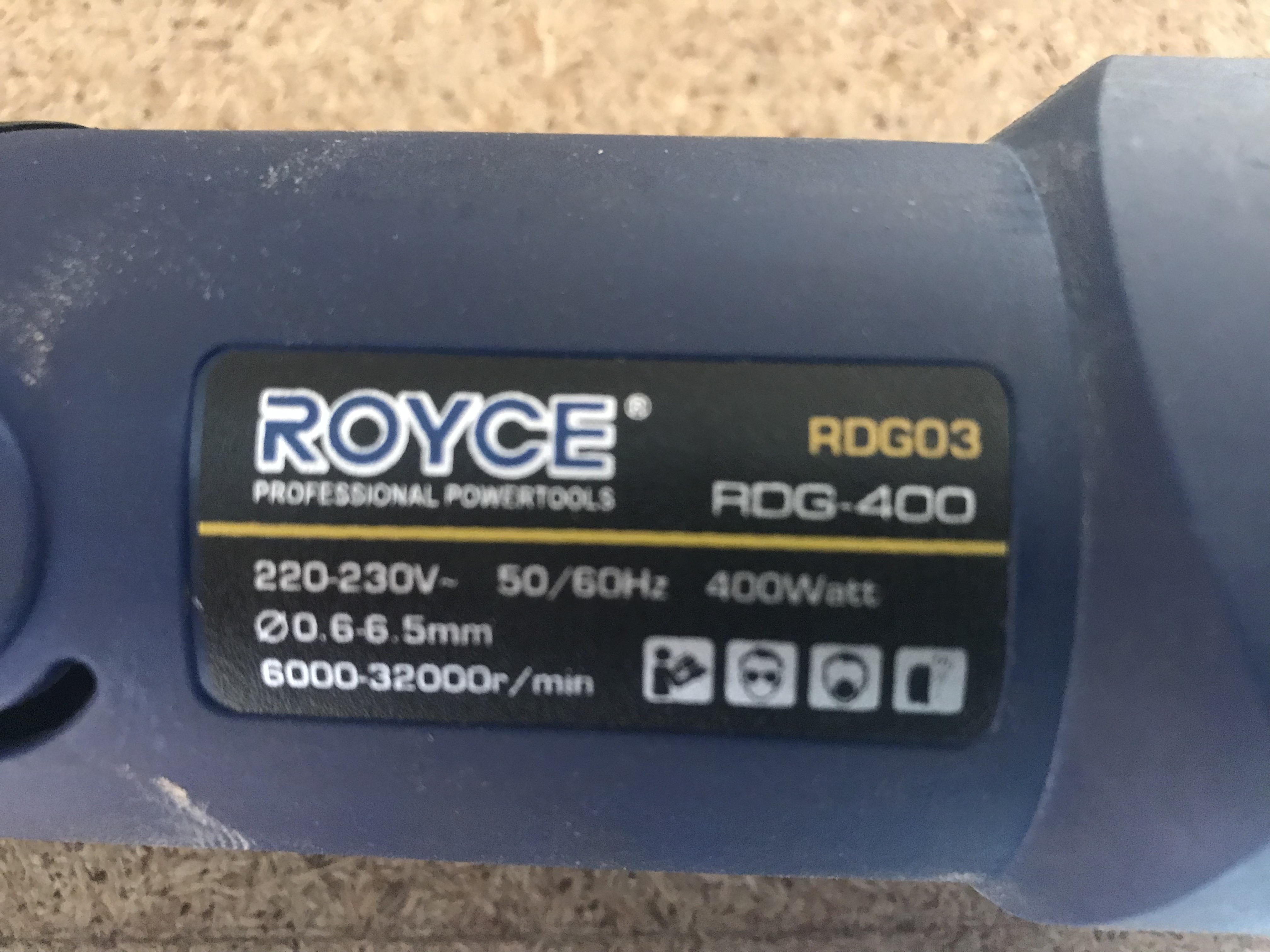

Коллеги, а посоветуйте
Поскольку станок практически полностью модернизирован, остался только шпинель- есть желание, но не определюсь надо или не надо и тд
В общем шпиндель сейчас такой - фото во вложении , в принципе все устраивает. Шумноват он конечно.
Присматриваю что то на замену, думаю 0.8 кВт хватит
По цене более менее присмотрел
Шпиндель GDZ-65F-800 с воздушным охлаждением 0.8 кВт, или такой же с водяным охлаждением
Какой посоветуете?
Задачи по обработке любительские, самый тяжёлый материал возможно алюминий.
E87F9968-D21A-4FDE-83FB-EBCB01094F4E.jpeg (1795 просмотров) <a class='original' href='./download/file.php?id=149430&mode=view' target=_blank>Загрузить оригинал (2 МБ)</a>
A5533D60-69CE-4938-AFE8-795C5BCA458C.jpeg (1795 просмотров) <a class='original' href='./download/file.php?id=149431&mode=view' target=_blank>Загрузить оригинал (2.3 МБ)</a>

На фото, судя по патрону-дрель;)
Шум, щётки, нагрев, не продолжительное время работы... В общем - одни минусы. Из плюсов - ценник, на этом всё.
Нормальный шпиндель нужен если работать планируете.

Фото приложил станка, насколько информативно не знаю
В двух словах - поле 570 на 400.
Винты по y и z трапеция 8мм. По х тросик
Двигатели 23 по х и у, 17 по z.
Направляющие везде 16.
Сложных и долгих работ не планирую
На данной «дрели» гравировал оргстекло около 1,5 часа самое долгое
Дрель не нагрелась, драйвера и двигатели подогрелись )))
