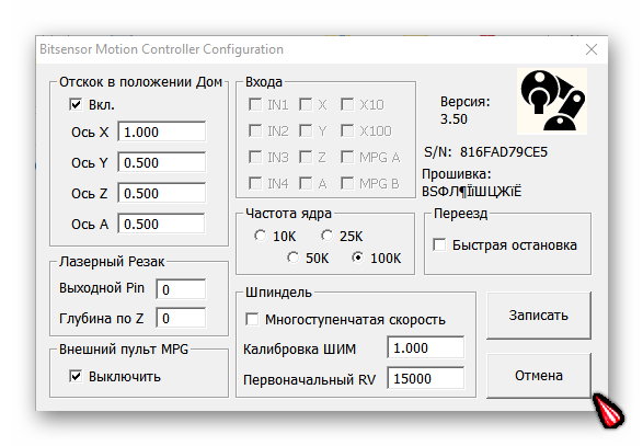

Привет всем!
Не могу добиться вывода на экран окна настройки плагина.
Согласно мануалу "Для задания расстояния отскока выберите Mach3 – PlugIn Control – RNR Motion", должно появиться такое окно:
PluginSettings.JPG (2610 просмотров) <a class='original' href='./download/file.php?id=207745&mode=view' target=_blank>Загрузить оригинал (44.1 КБ)</a>
Версия плагина испытывалась как 3.4, так 3.5, Mach3: R3.043.066
Если USB кабель не подсоединён, то пишет "RNR Motion Controller not found".
Программы отрабатывает нормально.
Но не могу настроить отскок. :(

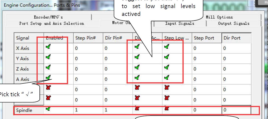

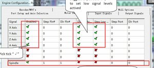

Подскажите эта плата может управлять шпинделем по stp/dir ?
Курдль
Сообщения: 2174
Репутация: 282
Откуда: Msk
Re: USB Motion Card STB4100
Сообщение Курдль »
vik_vo писал(а): Подскажите эта плата может управлять шпинделем по stp/dir ?
Это как?!!
Dir задает направление вращения, a stp - скорость?
Не думаю...
А какая плата так может? И с какой целью такое может понадобиться?
vik_vo
Сообщения: 83
Зарегистрирован: 14 май 2020, 07:05
Репутация: 4
Сообщение vik_vo »
Курдль писал(а): 08 май 2023, 14:20
Это как?!!
Не думаю...
LPT плата так может да и любая у которой выходы step pin и dir pin можно назначать в ручную. Нужно это для управления шпинделем(сервоприводом) токарного станка.

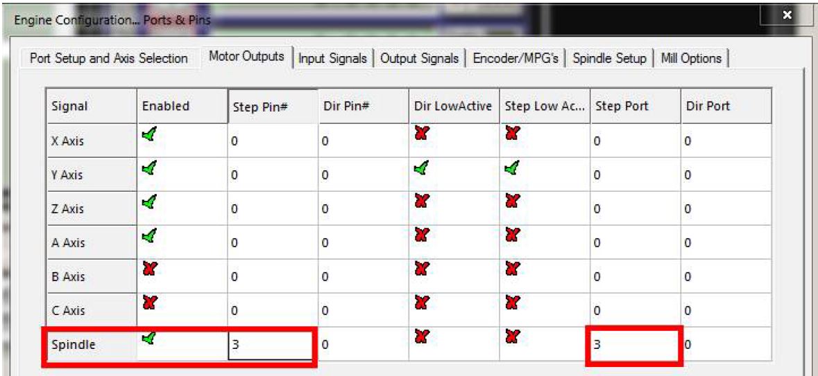

Убейте меня!
Я нашел еще один косяк в плагинах :pssdoff:
С версией RnRMotion 3.4 не работает PWM
Я разбросал весь "шкаф" в поиске неисправности, 100 раз проверил плату сопряжения, добрался да контроллера, а на его выходе тупо нет PWM!
100 раз проверял настройки в Mach3Mill.xml, сверял с мануалами - никаких результатов.
В отчаянии заменил плагин на RnRMotion 3.5 и все заработало.
ВА разных мануалах есть разночтения. Например, в некоторых указывается настройка Step Pin = 3, Step Port = 3
PWM1.JPG (2449 просмотров) <a class='original' href='./download/file.php?id=208174&mode=view' target=_blank>Загрузить оригинал (100.85 КБ)</a>
а в некоторых - Step Pin = 3, Dir Pin = 3 (у меня на 3-м порту ШИМ)
PWM2.JPG (2449 просмотров) <a class='original' href='./download/file.php?id=208175&mode=view' target=_blank>Загрузить оригинал (95.58 КБ)</a>
Казалось бы, поставь RnRMotion 3.5 и забудь!
Но с ним не работает съём карты высот! :pssdoff:

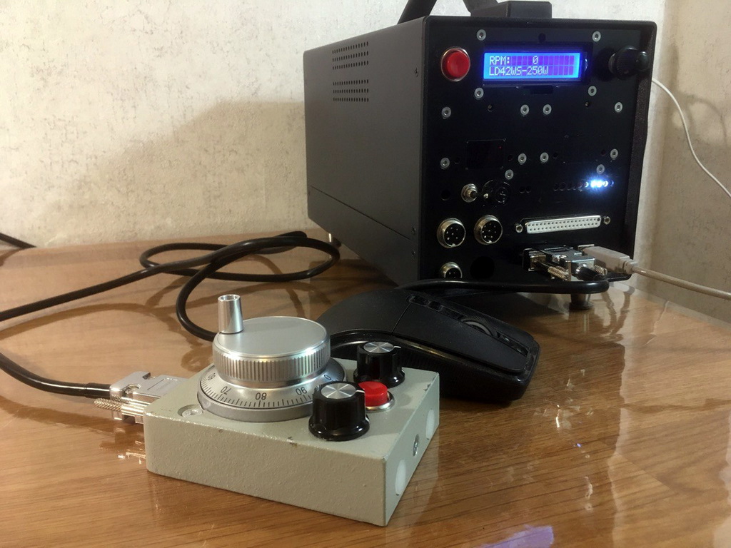

Курдль
Сообщения: 2174
Репутация: 282
Откуда: Msk
Сообщение Курдль »
Курдль писал(а): Я нашел интересное видео, где автор вроде бы добился работы РГИ с этой платой настройками.
Кто хочет попробовать? А то у меня сейчас пульт перепаян под другую плату.
Закончил "проект" MPG для станка. Считаю его удавшимся. Мне нравится его размер, сопоставимый с размерами "мыши", а не как у покупного, сопоставимого с лаптем.
Работает исправно. Правда я еще не разобрался в настройках: мне не нравится двигать оси скоростью. Хотелось бы шагами. Т.е. двинул энкодер на одно деление - инструмент двинулся на 0.01 мм.
mpg3.jpg (2087 просмотров) <a class='original' href='./download/file.php?id=208726&mode=view' target=_blank>Загрузить оригинал (229.09 КБ)</a>

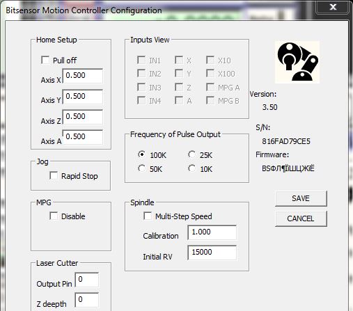

Сообщение BORIS D »
Вдруг кому пригодться плагин к этой плате в моём переводе. RnRMotion.dll 3.5 https://disk.yandex.ru/d/lmBbU_9lTwSMnw
Ashampoo_Snap_3 сентября 2023 г._20h05m32s_001_.jpg (1997 просмотров) <a class='original' href='./download/file.php?id=208996&mode=view' target=_blank>Загрузить оригинал (48.96 КБ)</a>
Последний раз редактировалось BORIS D 04 сен 2023, 13:05, всего редактировалось 1 раз.
Курдль
Сообщения: 2174
Репутация: 282
Откуда: Msk
Сообщение Курдль »
BORIS D писал(а): Вдруг кому пригодться плагин к этой плате в моём переводе.
Привет, спасибо!
А Вы как-то изменили исходник и скомпилировали или просто в dll что-то подшаманили?
Я заметил опечатку: написано "ВходА" вместо "Входы"
Последний раз редактировалось Курдль 03 сен 2023, 23:12, всего редактировалось 1 раз.
Сообщение Курдль »
Курдль писал(а): Не могу добиться вывода на экран окна настройки плагина.
"Mach3 – PlugIn Control – RNR Motion"
Нашел, почему это происходит: нельзя переименовывать плагин! Работать он будет, а выводить на экран свое окно - нет!
Не повторяйте моей ошибки! ;)
