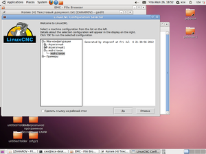

Запускай с терминала как я выше писал- будет такое окошко с выбором
Вот это пиши в терминал:
cd build
. scripts/rip-environment
linuxcnc
cd build
linuxcnc

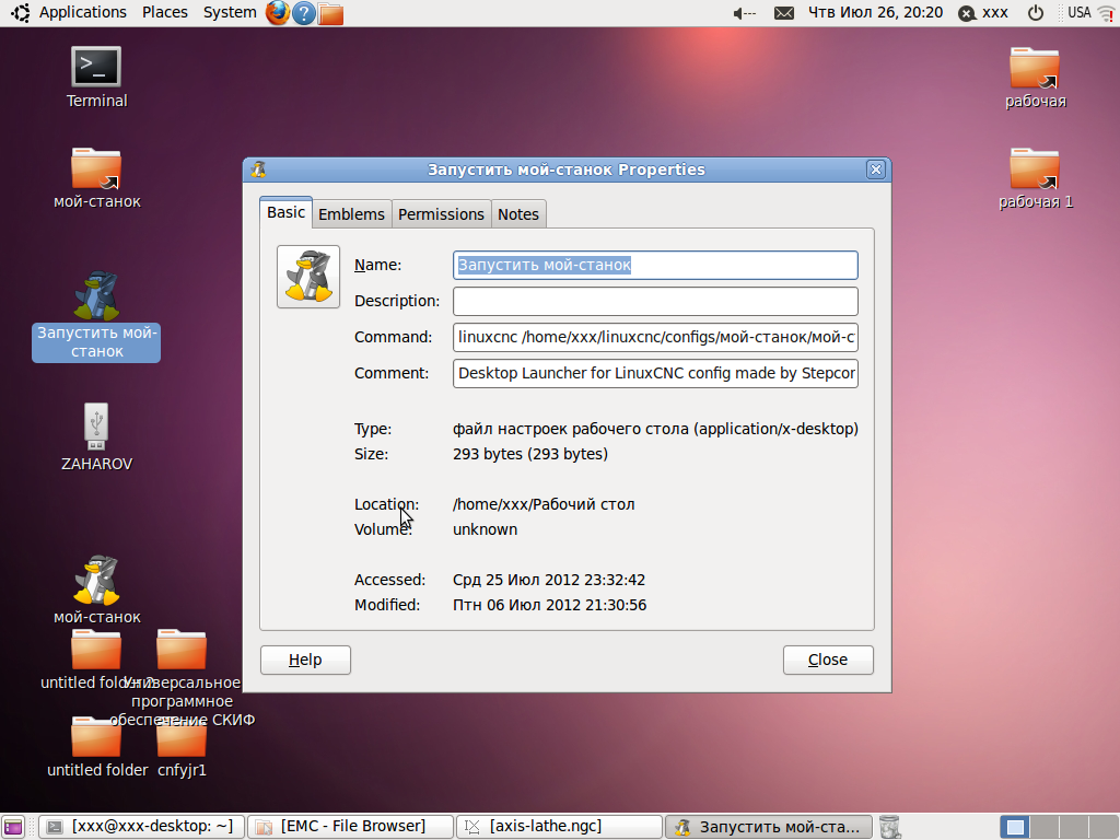

Ярлык ставиться на конкретную конфигурацию. Поэтому, как правильно отметил nkp запускай из терминала.
ЗЫ Нажми правой кнопкой на ярлык - потом свойства и скинь запускаемую строку, сдается мне он с ярлыка может обычный linuxcnc запускать...

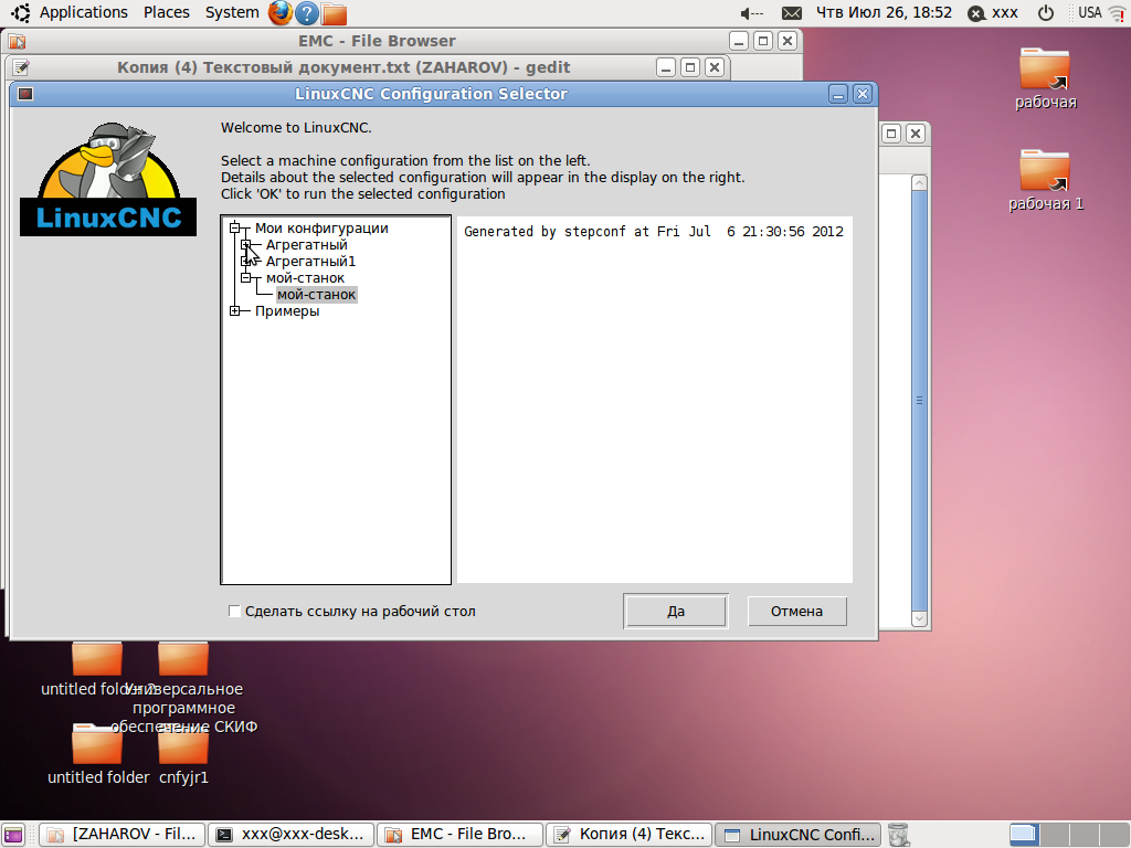

Re: Агрегатный станок
сделала вот что получилось , что с этим делать?
В Примеры выбрать sherline Lathe mm, как на скриншоте от nkp Агрегатный станок #317
О, ты так и сделал
А ты выполнил, то что мы говорили -
cd build
cd src
sudo make setuid
Такое ощущение, что нет...
О, ты так и сделал
cd build
cd src
sudo make setuid

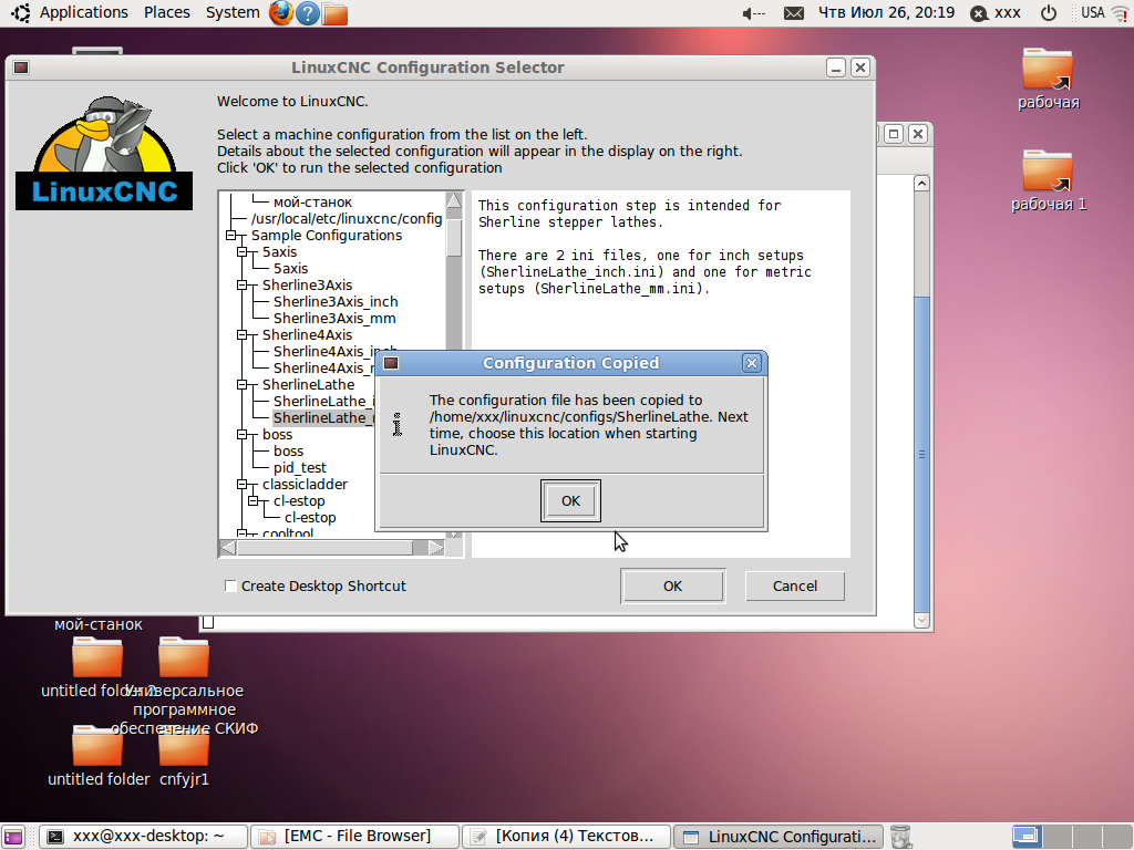

после - cd build cd src sudo make setuid и вышла рамка, выбрал sherline Lathe mm дальше- тихо , я делаю скрин-выкладываю. и?

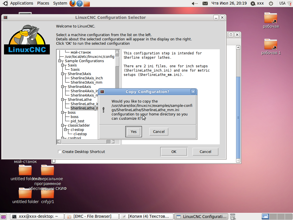

После этого
cd build
cd src
sudo make setuid
- рамки появляться не должно. Рамка появляется после запуска linuxCNC, а это завершающий этап установки.
рамка должна появляться после
cd build
linuxcnc
cd build
cd src
sudo make setuid
cd build
linuxcnc
там не та, там запуск LinuxCNС, а ты еще установку не до конца сделал!ЗАВ писал(а):ну да , глянь в "тхт копия 4" там сверху стоит та команда , которую я перекопировал в терминал
вот это ты похоже забыл сделать:
cd build
cd src
sudo make setuid
Сделай это!

Запускаешь терминал копируешь в него
cd
cd build
cd src
sudo make setuid
и энтер.
Потом пробуй запускать linuxcnc через
cd
сd build
linuxcnc
PS я к каждой команде добавил по 1 строчке cd это специально, копируй блок вставляй и энтер. (команда cd без параметров в терминале приводит к переходу в домашнюю папку)
Потом вывод на всякий случай сюда.
cd
cd build
cd src
sudo make setuid
и энтер.
cd
сd build
linuxcnc

просит пароль!! что делать?Nick писал(а):cd cd build cd src sudo make setuidи энтер.
- Nick
- Мастер
- Сообщения: 22776
- Зарегистрирован: 23 ноя 2009, 16:45
- Репутация: 1735
- Заслуга: Developer
- Откуда: Gatchina, Saint-Petersburg distr., Russia
- Контактная информация:
Дать пароль
! Это нормально! (когда будешь пароль набирать, буковки отображаться не будут это тоже нормально).

Ура, заработало!
(Кот Матроскин)
ШД тебе пока не нужны, надо просто проверить, как работает ModBus, если работать будет - то будем модифицировать твой конфиг.
С ярлыка пока не запускай, потом тебе другой ярлык сделаем.
ЗЫ как проверить modbus это к nkp
Наверное надо в ladder logic посмотреть различные пины...

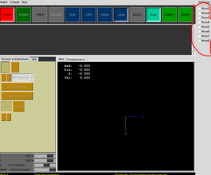

запусти SherlineLathe-2
должно запустится с такой панелью справа: на остальные различия не обращ внимания -это у меня axis такой
главное панель!
главное панель!

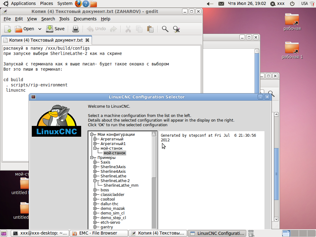

Запускаешь
cd
сd build
linuxcnc
и в окне ищешь и выбираешь:
SherlineLathe-2
