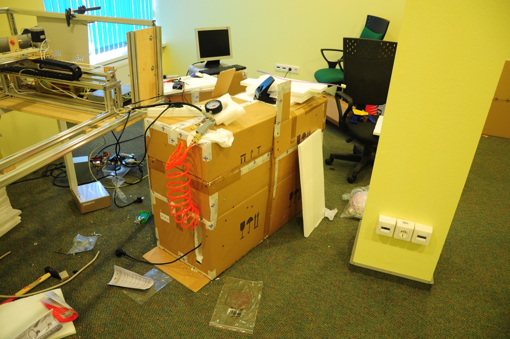

Ура, уже почти запустил лазер!!!
Сделал короб для компрессора, все равно гудит собака на весь офис:
Компрессор и общий бардак.
короб для компрессора.JPG (1876 просмотров) <a class='original' href='./download/file.php?id=4846&mode=view' target=_blank>Загрузить оригинал (321.2 КБ)</a>

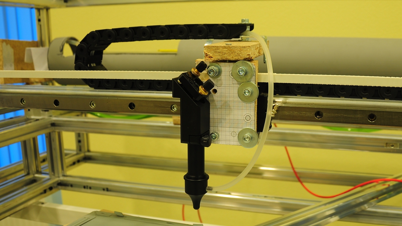

Также купил трубку для воздуха, купил в магазине аквариумов. Штуцер сделал из стопорного винта M5, в нем по центру просверлил отверстие Ф2.5мм, и вкрутил в голову. Надо бы еще все это дело на ленту фум посадить, ибо травит слегка.
подвод сжатого воздуха к голове co2 <span class=лазера.JPG (1876 просмотров) Загрузить оригинал (397.8 КБ)" title="подвод сжатого воздуха к голове co2 лазера.JPG (397.8 КБ) 1876 просмотров" />
В общем осталось с управлением лазером разобраться и можно пробовать :cheesy: :cheesy: :cheesy:

Ну, наконец то!))) А насчет шума мы боролись не только изоляцией компрессора от внешней среды, но и подставкой под него. Вроде немного помогало.
Лишь бы не перегрелся.

phoenixzp писал(а):но и подставкой под него.
На первое время и пенопласт должен подойти, если толстой резины нет.

Nick писал(а): Компрессор и общий бардак.:
Этот бардак по сравнению с нашим - райские кущи :)
У меня 400 метров и хрен знает сколько тонн всякого оборудования и материалов. Периодически пытаюсь навести порядок, но похоже это не реальное занятие :)
Коробку изнутри нужно оклеить поролоном 5-10 см толщиной. Туда хорошо подойдет упаковка от материнских плат и прочего компьютерного железа. Заметно полегчает.

Греется зараза быстро, через минуту работы внутри коробки не меньше 50oС. Надо будет отдельный вентилятор ему ставить. Внутри коробка обклеена пенопластом, сам компрессор стоит на 2 слоях пенопласта, потом две очень прикольные прокладки из поролона и еще пенопласт. В общем вибрации по полу не идут все идет через воздух.
На входной дырке сделал "змейку" из пенопласта же в 5 поворотов. На первое время хватит, потом все равно переделывать.
Пенопласт по-ходу надо заменять паролоном - пенопласт плохо звук поглощает.
Да по испытаниям, поставил редуктор на 2 атмосферы, ресивер целиком накачивается за 1 минуту, при давлении в 2 атм, спускается практически до нуля за 2 минуты.....

Поролон под нагрузкой быстро сминается. Нужна резина в виде куба под каждую ногу. Куб приворачивается к ноге винтами или шурупами. Хорошо работают авиационные амортизаторы от старой ламповой бортовой аппаратуры. Один вентилятор ставится внутрь ящика, обдувать мотор и компрессорную головку, другой на вытяжку. На масляных поршневых у меня летом на головках было 90-110 градусов.

Где ж их такие амортизаторы взять?
Там на голове вроде есть свой вентилятор, наверное надо только внешний вентилятор...

Nick писал(а):Где ж их такие амортизаторы взять?
Посмотреть в ближайшем крупном магазине отечественных автозапчастей, авторынке. Там продается много всякой резины от Волг и Жигулей за дешево.

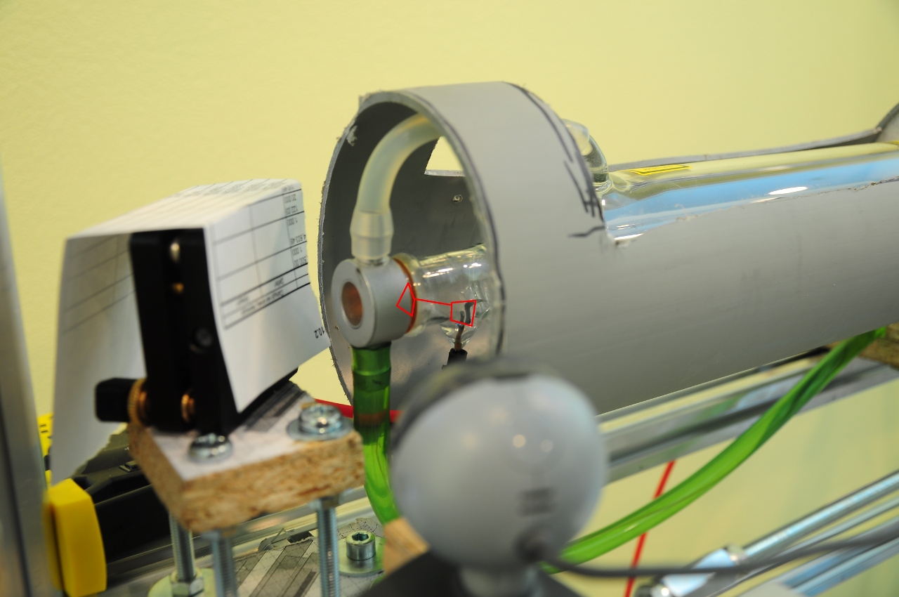

Сообщения: 22776
Re: Хочу купить ЧПУ лазер (... но уже собираю сам)
Выяснилось вот что, внутри трубы искра пробивает от одного электрода на выходную линзу. Вот тут:
Что это может значить? И что с этим делать?????
СО2 лазер искра внутри трубки.jpg (1778 просмотров) <a class='original' href='./download/file.php?id=4906&mode=view' target=_blank>Загрузить оригинал (373.33 КБ)</a>
phoenixzp
Сообщения: 187
Зарегистрирован: 06 фев 2012, 23:34
Репутация: 6
Сообщение phoenixzp »
Может из-за того, что расстояние от электрода до линзы меньше чем между двумя электродами. И заряд через воду в системе охлаждения ужодит на землю.
Сообщения: 22776
Расстояние там гораздо меньше - длинна трубы 1.6 метра... Но она должна быть рассчитана на это. Может конечно у меня второй контакт отошел...
phoenixzp
Сообщения: 187
Репутация: 6
А искра проскакивает внутри трубки, или снаружи?
Сообщения: 22776
Вроде внутри. Причем искрит с частотой около 10 раз в секунду, не быстрее.
