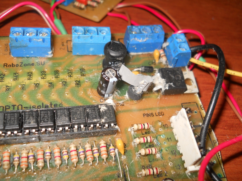

Подключал плату опторазвязки, увидел не пропаянный кондер, пропаял, подключаю питание...выстрел... нет кондера.

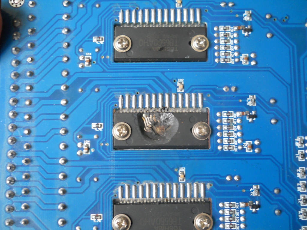

Перематюкавшись решаю погонять синего китайца, подаю питание, жму кнпоську домой и обнулить, Z отрабатывает, дергается Y опять хлопок и на синем китайце нет у меня еще одной оси (четвертая вылетела несколько месяцев назад) Самое главное, с прошлого выключение никто ничего не трогал, какого он бахнул - загадка.

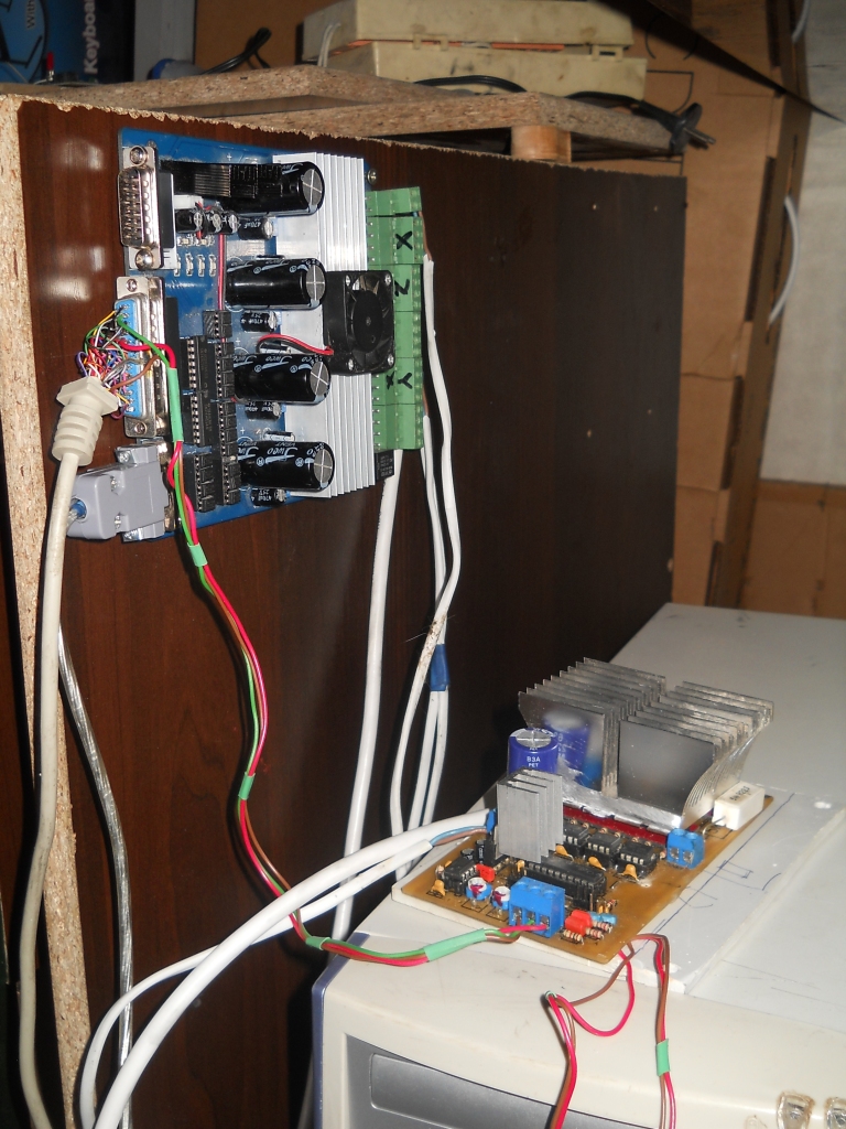

Успокоившись еще раз принимаю решение сотворить ГИБРИД из двух оставшихся осей синего китайца и единственно заработавшей одной платы IR2104+IRFZ44.
908131381119144.jpg (4798 просмотров) <a class='original' href='./download/file.php?id=19883&mode=view' target=_blank>Загрузить оригинал (552.8 КБ)</a>
Вот такое веселенькое воскресенье у меня вчера получилось.

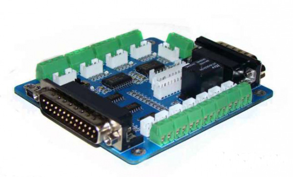

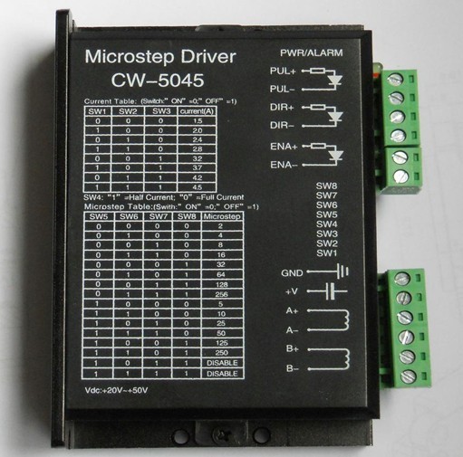

Устав от переменного успеха были приобретены:
Интерфейсная плата

Драйвера

Успешно все впихнуто в корпус компа.
Результат превзошел все ожидания. 8 м/мин крутит без проблем, но ограничил четырьмя.

tesny писал(а):Самое главное, с прошлого выключение никто ничего не трогал, какого он бахнул - загадка.
эти платы работают по звездам, звезды не так совпали = хана плате :)
порой достаточно портал толкнуть, чтобы шаговики ток выработали :)

tesny писал(а):Интерфейсная плата
А на этой платке развязка есть?

Но стоило запитать плату от нормального БП (36 в 350 вт, напряжение снижено до 32 в) - во-первых очень сильно греются стабилизаторы 12 и 5 вольт, затем подряд выгорают еще две оси.
В августе подрабатывал в организации которая занимается производством станков с ЧПУ. Там и увидел драйвера СW 5045 в работе. Чуть напрягся и купил три драйвера и интерфейсную плату и теперь радуюсь.
Оптической нету.
И не нужна она, опроразвязка на самих драйверах стоит.
