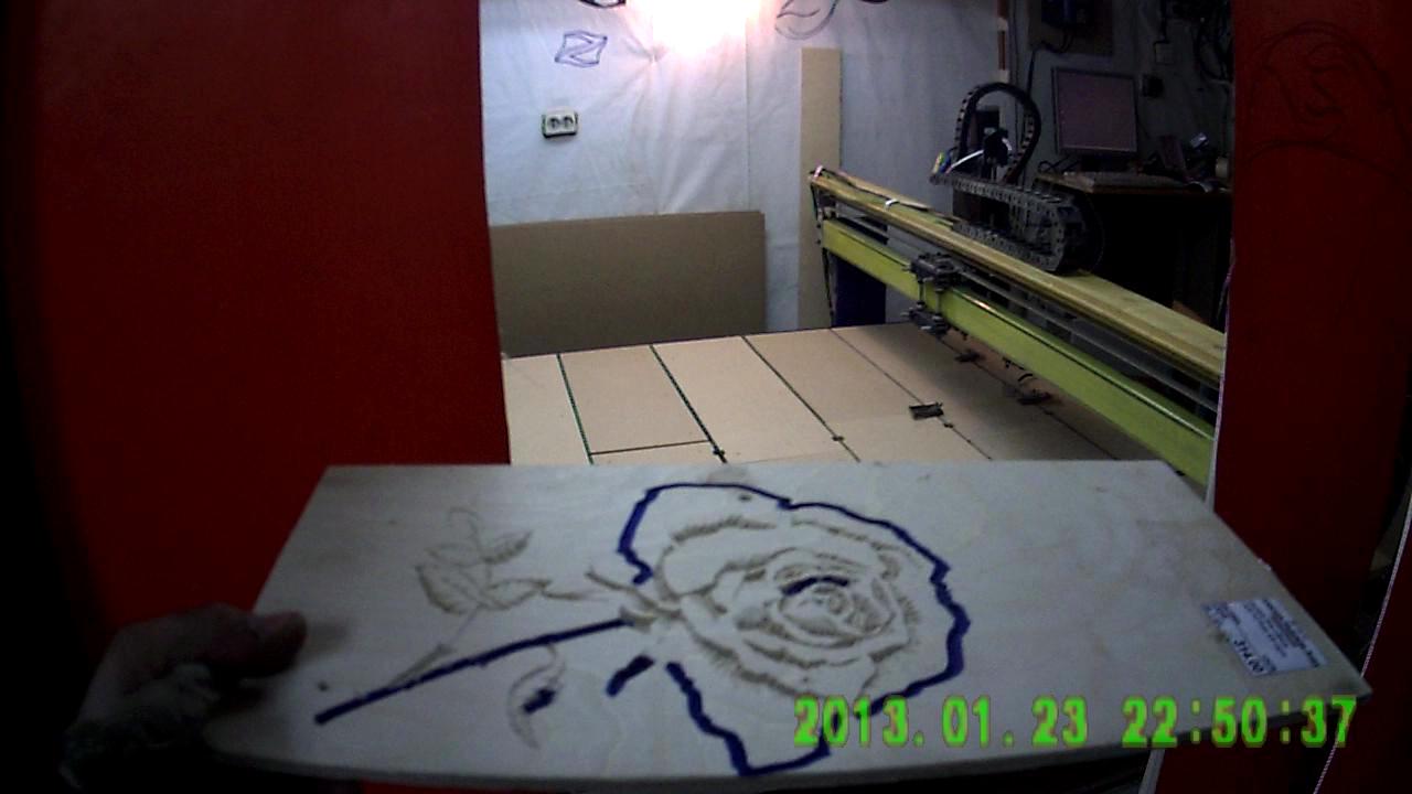

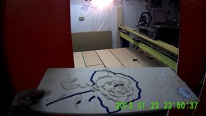

Сообщение master_70 »
немного разобрался с матер камом. но блин пока поверхностно. но уже смог сделать первую уп.
вот первая гравировка была.
PICT4486[00-02-01].JPG (5423 просмотра) <a class='original' href='./download/file.php?id=11080&mode=view' target=_blank>Загрузить оригинал (66.22 КБ)</a>
http://www.zavetrom.ru

Где пропадал? Ветер нашел? :)
Ты гравировку на мастеркаме делал?

Nick писал(а):Где пропадал? Ветер нашел? :)
ага тут светром гоняли по полям. до и пока мастер кам осваивал. вот сегожня первый пробный заход был
Nick писал(а):Ты гравировку на мастеркаме делал?
да это с мастеркама УП . правда еще не все понял . пришлось разбиратся там с инструментом.
в уп мстер кам ставил Т261 инструмент . и матч ни как не мог его принять пока до меня недошло что надо просто поменять на Т1, Н1 и все поехало.
взял фанерку от какогото ящика упоковочного на ней даже ценник есть
вобщем арткам я забросил . пусть отдыхает . не сложная прога но не умеет делать ЗД полноценное. а в мастеркаме есть модуль Арт который с лихвой решае все арт вещи . Но для меня оказалась прога сложновата. так с налету как арткам не получилось взять. и тупа пока были морозы сидел и учи 3 дня.
тем не мение остались вопросы вопросы и вопрасы.
скоро станок буду перводить на цилиндрические рельсы. . будет новый виток модернизации стонка.и заключительный для этого.
в переди новый будет станок.
