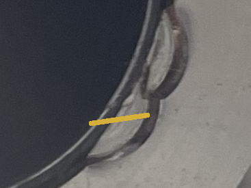

на крышке конуса шпинделя какой-то брак, или перерез, может эта часть влияет, но вроде бы оправка этого места не касается и плотно сидит в конусе

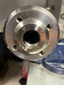

По фото вроде видно, что вмятина на сам конус переходит, может там метал в конус выдавден и оправка нормально не встаёт? Накрасить оправку маркером и посмотреть какие на ней следы останутся. Предположение в порядке бреда :cheesy:

Полюбому из-за вмятин. Его, похоже, приложили 2 раза весьма прилично.

Снял шпиндель, закрепил в тисках и прокатал конус с микрометром.
По кругу 0 а прямо в месте этих царапин выступ на 20 микрон. Вы правы, увы((

Аккуратно шлифануть это место хотя бы дремелем. Пусть будет яма. Ничего страшного

После такой шлифовки поверхность будет так себе. Лучше локально убрать бугор

kfmut писал(а): ↑01 окт 2022, 15:32 По фото вроде видно, что вмятина на сам конус переходит, может там метал в конус выдавден и оправка нормально не встаёт? Накрасить оправку маркером и посмотреть какие на ней следы останутся. Предположение в порядке бреда :cheesy:
Характерные забоины от ударов штревелем при автосмене. Повезло, что снаружи, легко локально металл убрать. У нас на "Умном станке" забоина была в середине конуса, так предыдущий начальник производства для компенсации на всех швейцарских оправках кольцевые канавки сделал :lol:

Можно отдать на шлифовку в контору, но это дорого. Проще самому локально убрать бугор, как выше описали, с помощью проверки на краску.

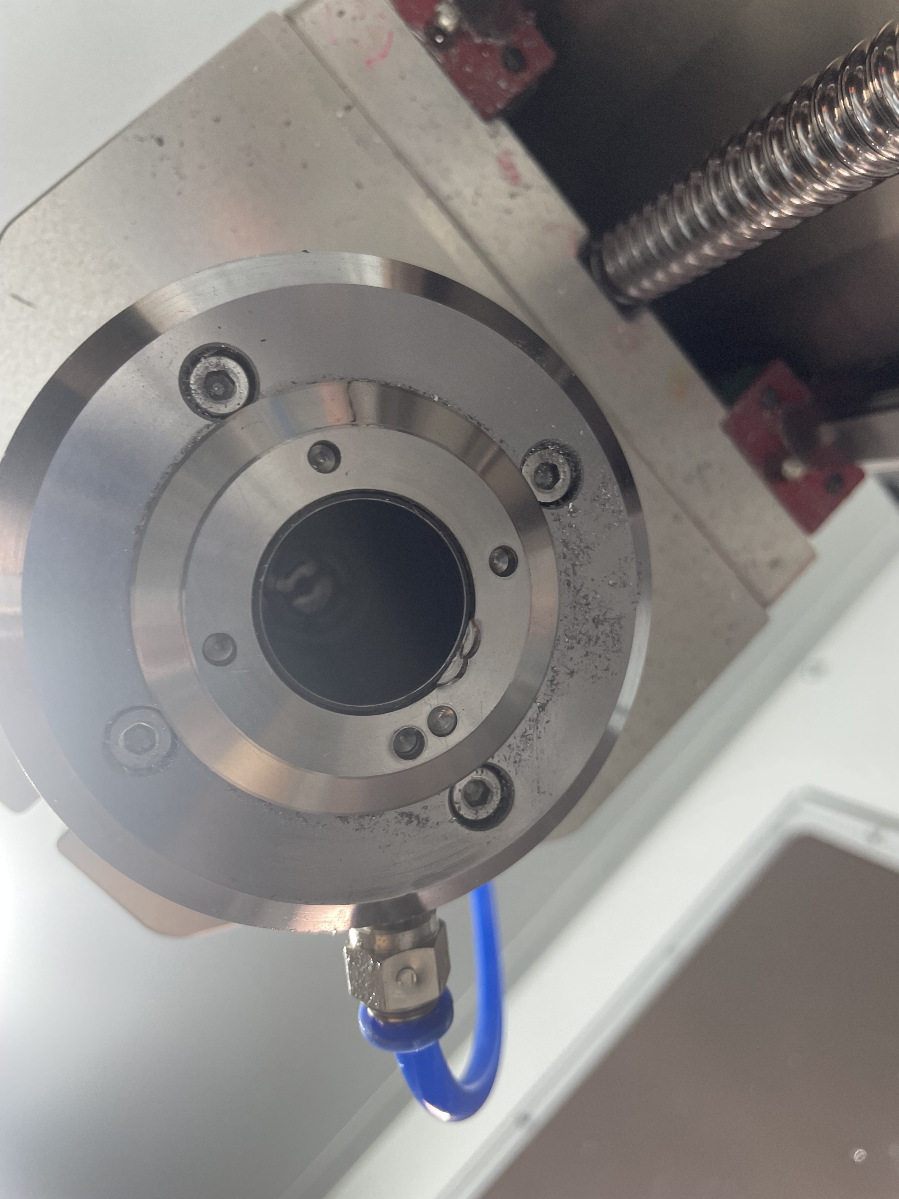

Как многие и посоветовали, решил сточить немного дремелем там где выступ.
Всё подготовил, краску, воздух оправку, микрометр, тестовый цилиндр. Ручку с бумажкой - записывать результат. Думал, по совсем чуть чуть стачивать и замерять после каждого раза, следить за динамикой...
Первое измерение отклонения тестового цилиндра 2 десятки.
Сточил дремелем за 15 секунд немного там где выступ.
Второе измерение... И случилось чудо :hehehe: отклонение меньше 1мкм, это на цилиндре длиной 150мм :D
В общем проблему считаю решенной. Спасибо всем огромное за правильные советы, которые быстро помогли исправить ситуацию!

Как то жёстко получилось. Там же пятачок несколько мм квадратных должен был быть сточен.
