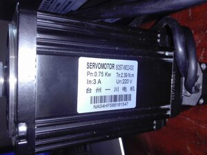

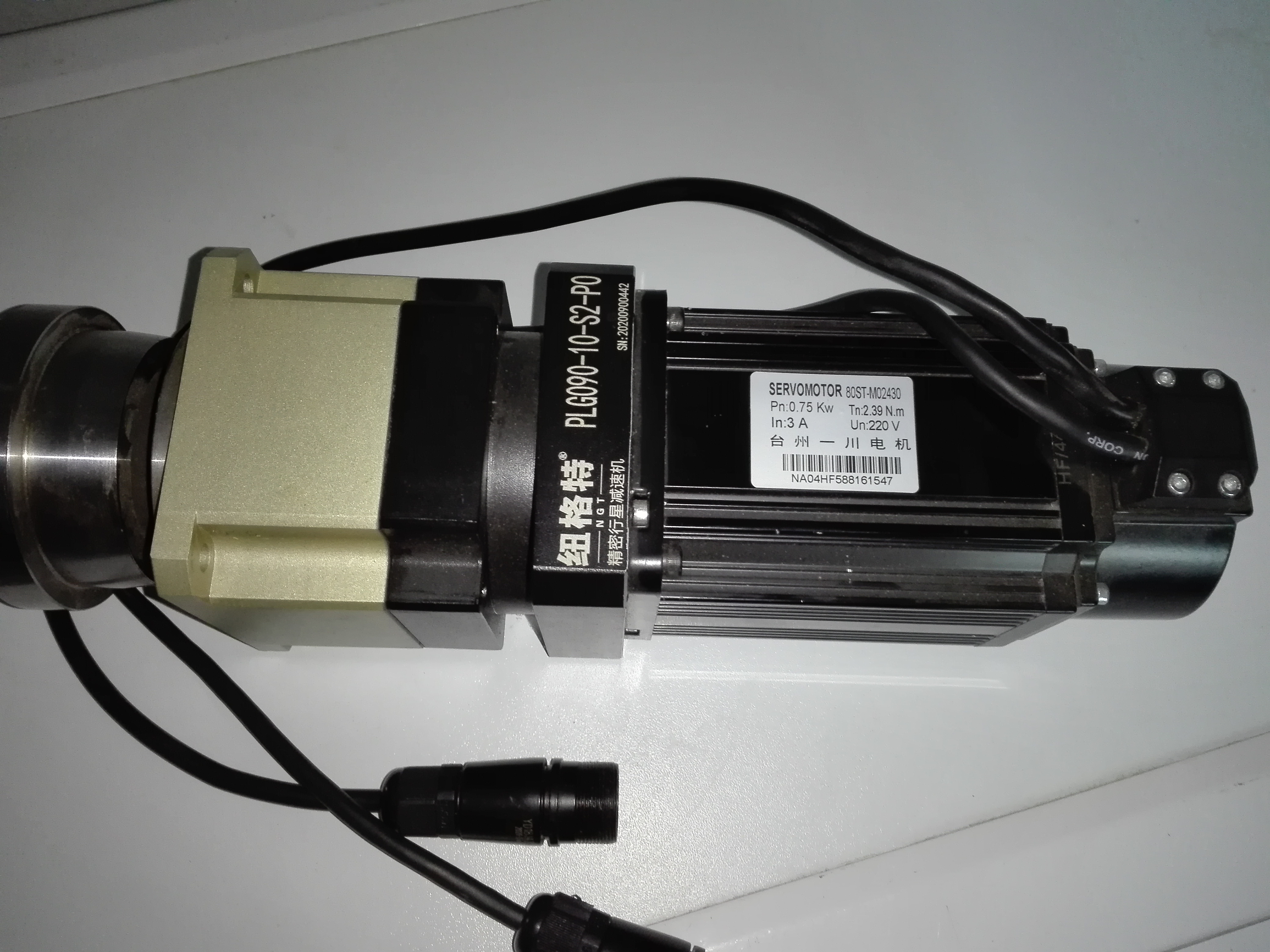

1240 писал(а): мне нужен один комплект на поворотную ось.
потом городить редуктор :hehehe: короче секас на 100%
Так наверное проще будет Servomotor 80ST-M02430 (750вт 3000об/мин) + редуктор PLG090-10-S2-P0 1:10 3 угловых минуты .
Могу помочь купить сервокомплект 80ST-M02430 110$ доставка в пределах 40$ 5кг.Редуктор примерно по цене и доставке в кг одинаково. :D
2.jpg (4875 просмотров) <a class='original' href='./download/file.php?id=197251&mode=view' target=_blank>Загрузить оригинал (3.22 МБ)</a>

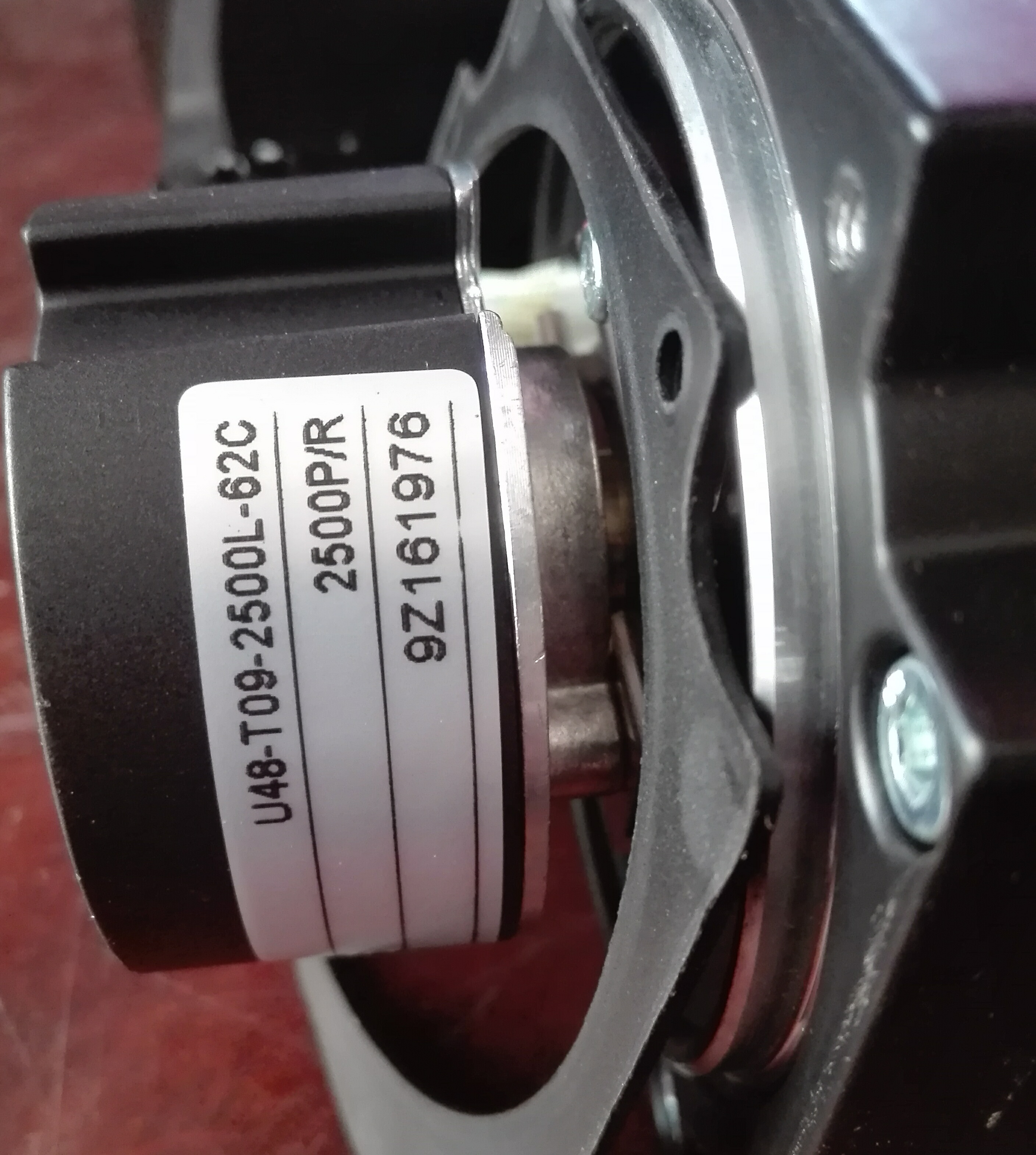

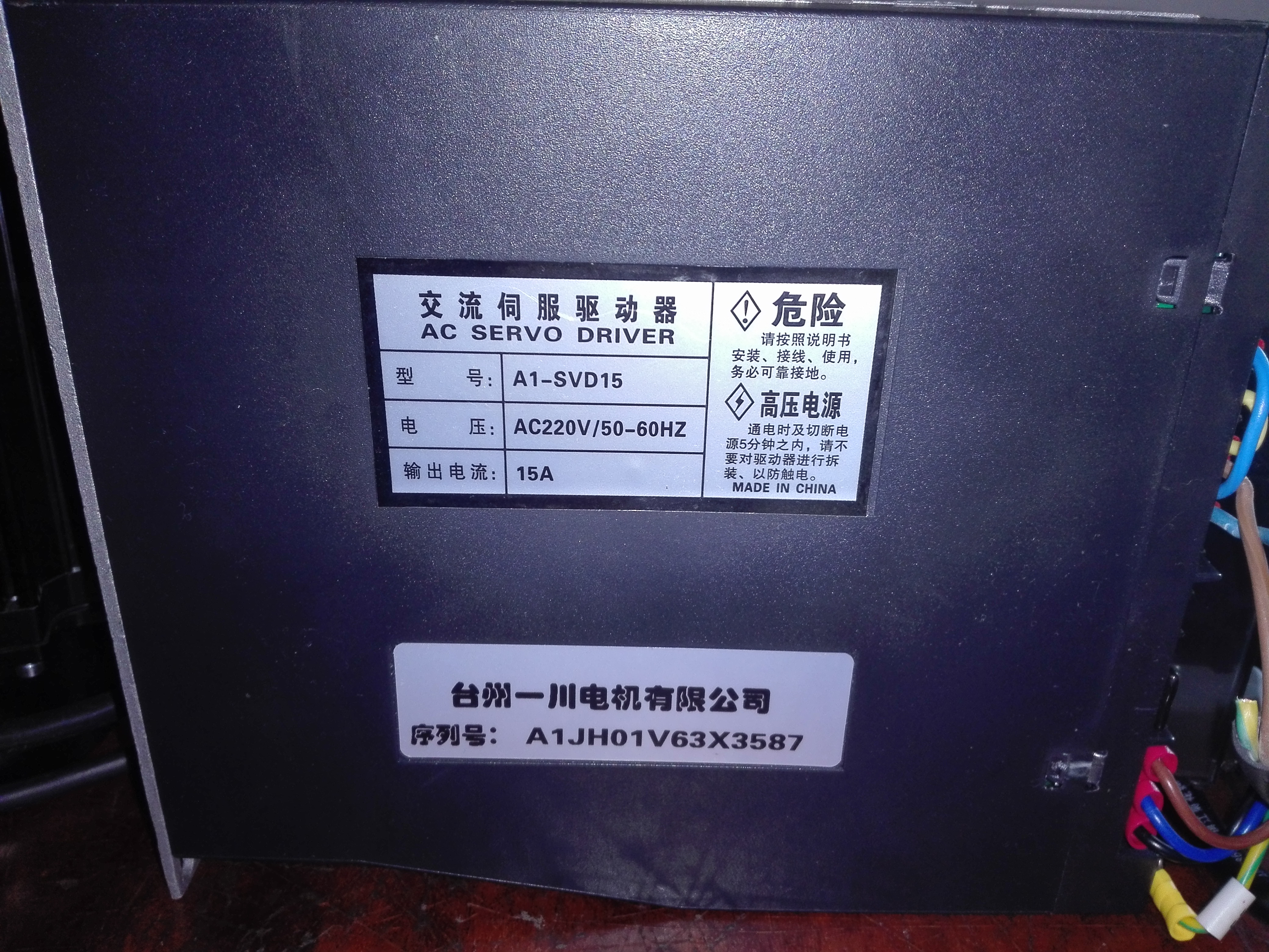

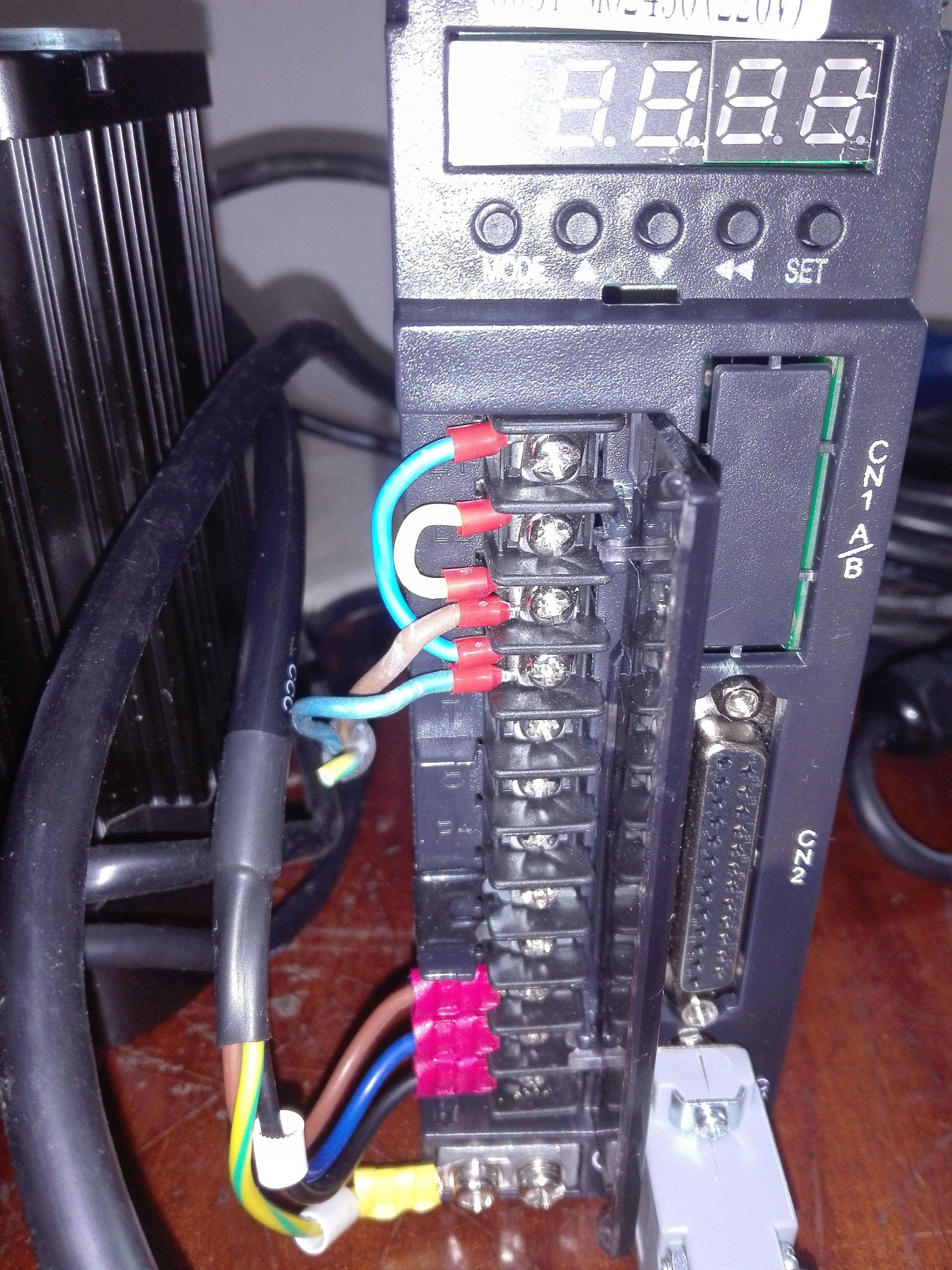

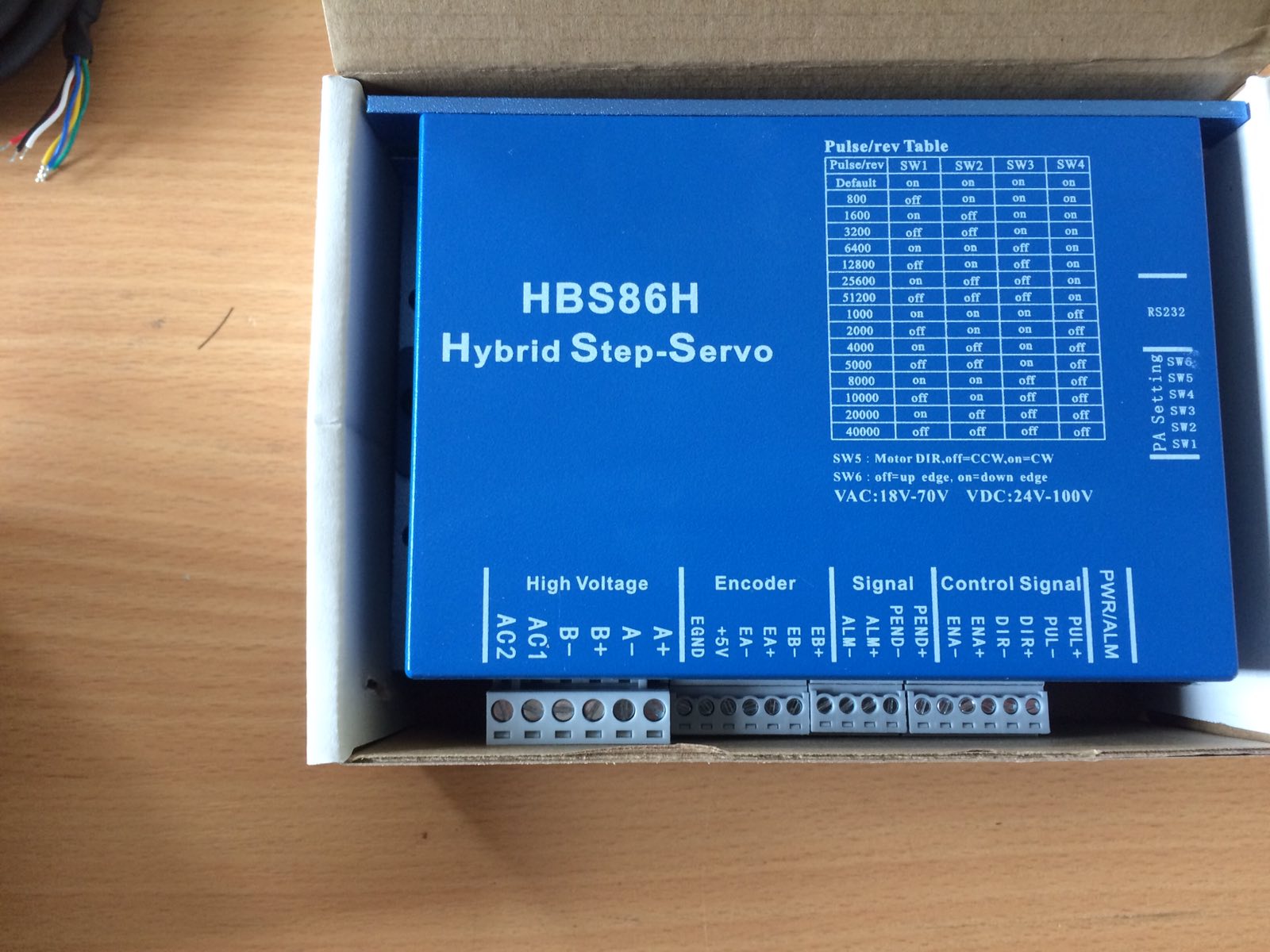

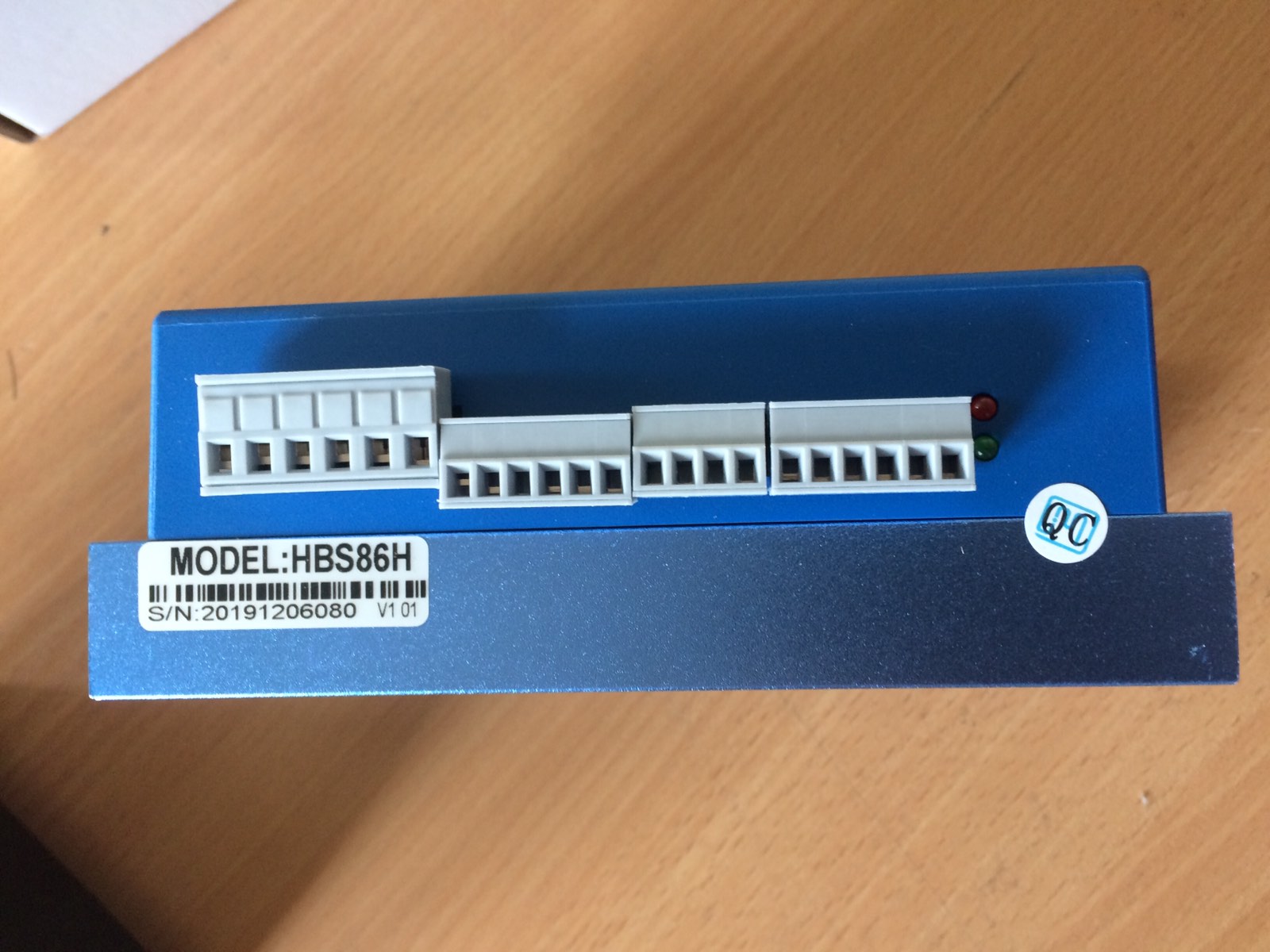

Энкодер.
2500 LPR
10 000 PPR
IMG_20201004_143028.jpg (4747 просмотров) <a class='original' href='./download/file.php?id=197356&mode=view' target=_blank>Загрузить оригинал (4.71 МБ)</a>
IMG_20201004_143200.jpg (4747 просмотров) <a class='original' href='./download/file.php?id=197357&mode=view' target=_blank>Загрузить оригинал (4.49 МБ)</a>
IMG_20201004_143040.jpg (4747 просмотров) <a class='original' href='./download/file.php?id=197358&mode=view' target=_blank>Загрузить оригинал (3.15 МБ)</a>
AC Servo Motor manual.pdf
(4.69 МБ) 285 скачиваний
IMG_20210816_163811.jpg (4709 просмотров) <a class='original' href='./download/file.php?id=197364&mode=view' target=_blank>Загрузить оригинал (1.97 МБ)</a>

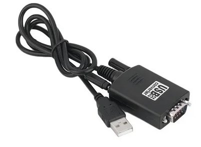

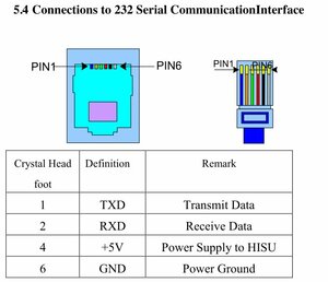

Тем у кого есть такие гибриды. Кабель переходник USB - RS232 DB9 CH340 для подключения к ПК
3.jpg (4576 просмотров) <a class='original' href='./download/file.php?id=198802&mode=view' target=_blank>Загрузить оригинал (236.89 КБ)</a>
4.jpg (4576 просмотров) <a class='original' href='./download/file.php?id=198803&mode=view' target=_blank>Загрузить оригинал (226.62 КБ)</a>
Опресовка кабеля (4576 просмотров) <a class='original' href='./download/file.php?id=198804&mode=view' target=_blank>Загрузить оригинал (48.76 КБ)</a>
Опресовка кабеля
Отладка шагового драйвера ПК.zip
По и видео на китайском.
(8.82 МБ) 207 скачиваний
Кабель переходник USB - RS232 DB9 CH340 (4576 просмотров) <a class='original' href='./download/file.php?id=198806&mode=view' target=_blank>Загрузить оригинал (14.85 КБ)</a>

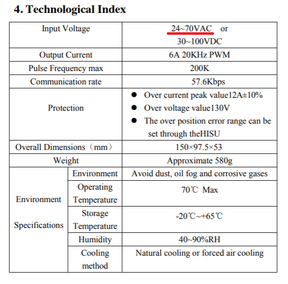

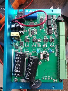

Всем привет. Напишу здесь так как проблема с китайским сервошагом.
В общем на станок поставил моторы на 12 ньютонов и hbs860 драйвера. Все работало неделю пока отлаживал концевики и прочее.
Вечером надо было подвинуть ось Z. А она не едет вверх. Смотрю на драйвере оси Z диоды не горят, запаха нет из него никакого.
С утра стал разбираться.
Конструктивно там сделано так: 4 пары IRF640n по парно управляются драйверами IRS2003s. По 2 пары образуют мост.
У меня в одной паре пробило накоротко оба транзистора. Поменял, проверил резисторы в затворах. все ок, Поставил работает. Двигаю ось х а она тоже не едет. Смотрю драйвер мигает красным.
Разбираю его. также пробито 2 транзистора.
Но с ним все хуже. Там от земли до истока нижнего транзистора стоят 2 резистора 0.05ома в параллель. С них драйвер считывает ток. их тоже пробило также как и затворные резисторы. и одну ирс2003.
Заказал новый драйвер и запчасти.
Теперь далее. Питание у меня 72 вольта переменки от трансформатора. Напруга стабильная. На драйверах допустимо до 80 вольт переменки.
Сами транзисторы эти 200 вольтовые. В автоусилках питаются и 160 вольтами и нет проблем. Бывает и 180 вольт питание. и условия более жесткие.
Из косяков. Китайцы намазали какойто поганой термопастой все которая высохла и стала колом. слой термопасты местами достигал пол мм.
все пречистил пермазал на всех драйверах естественно.
Вопрос вот в чем. что могло привести к смерти на ровном месте? Перегрев локальный транзисторов? Статика? или еще что?
Все заземляно, сами корпуса драйверов прикручены к стальной пластине которая прикручена к станине станка.
U7XvcgDiRAs.jpg (4157 просмотров) <a class='original' href='./download/file.php?id=201739&mode=view' target=_blank>Загрузить оригинал (616.16 КБ)</a>
_NYIDMEbHr4.jpg (4157 просмотров) <a class='original' href='./download/file.php?id=201740&mode=view' target=_blank>Загрузить оригинал (523.91 КБ)</a>
Сообщения: 4510
Re: Гибридный (сервошаговый) привод - достоинства есть?
думается мне что драйвера косячные. по идее токовая защита должна срабатывать. у меня во время работы было что провода перебивало, с КЗ или не не знаю. но обрыв провода точно - драйвер в ошибку. думаю надо и ваш погонять на столе в разных ситуация. если он не понимает что нужно впадать в аварию - то на мусор такие дрова
Сообщения: 3776
Power968 писал(а): Вопрос вот в чем. что могло привести к смерти на ровном месте?
Power968 писал(а): На драйверах допустимо до 80 вольт переменки.
Я бы не был так уверен, 80 за много, вот из мануала.
hbs860h..png (4142 просмотра) <a class='original' href='./download/file.php?id=201743&mode=view' target=_blank>Загрузить оригинал (97.85 КБ)</a>
Power968
Сообщения: 279
Зарегистрирован: 03 дек 2017, 17:12
Репутация: 390
Настоящее имя: Марк Иванов
Откуда: Белгород
Сообщение Power968 »
На моих написано до 80 переменки и 110 постоянки.
в любом случае аналогичные транзисторы в автоусях питаются 180 вольтами и проблем нет.
сами транзисторы 200 вольтовые как и драйвера.
Сообщения: 3776
Power968 писал(а): в любом случае аналогичные транзисторы в автоусях питаются 180 вольтами и проблем нет.
Мах напруга драйвера характеризуется не только мах напругой выходов. Скажем так, что при превышении напруги меняются режимы и всего остального, и очень может быть, что выходные ключи приоткрываются и начинают работать уже не в ключевом режиме.
Power968 писал(а): На моих написано до 80 переменки и 110 постоянки.
Я больше верю мануалу, а не "забору с надписью" из трех букв ;)

Power968 писал(а): что могло привести к смерти на ровном месте?
Плохой теплоотвод - не "ровное место". Перенапряжение даже на 2 вольта - не "ровное место".
Есть много "чудес", например: "Гораздо опасней даже не само КЗ, а выключение транзистора в режиме КЗ, поскольку при этом обратный индуктивный выброс может быть такой мощности, что никакие штатные схемы защиты от перенапряжения не справятся. Выход здесь только один: плавное («мягкое») аварийное выключение, и плох тот драйвер, у которого нет такой функции."
"Вследствие чего транзистор вообще может выйти из строя? Не считая механических повреждений, причиной может стать либо пробой напряжением, либо перегрев (в том числе и из-за перегрузки по току). При этом пробой напряжением делится на пробой перехода «затвор–эмиттер» и «коллектор–эмиттер». Именно об этих причинах пойдет речь в первой части статьи. Во второй же части будет рассмотрен перегрев. В результате мы планируем выявить все виды возможных причин отказов транзисторов с полевым управлением и предложить способы борьбы с данными аварийными ситуациями."
Часть 1. Перенапряжение
Часть 2. Перегрев
