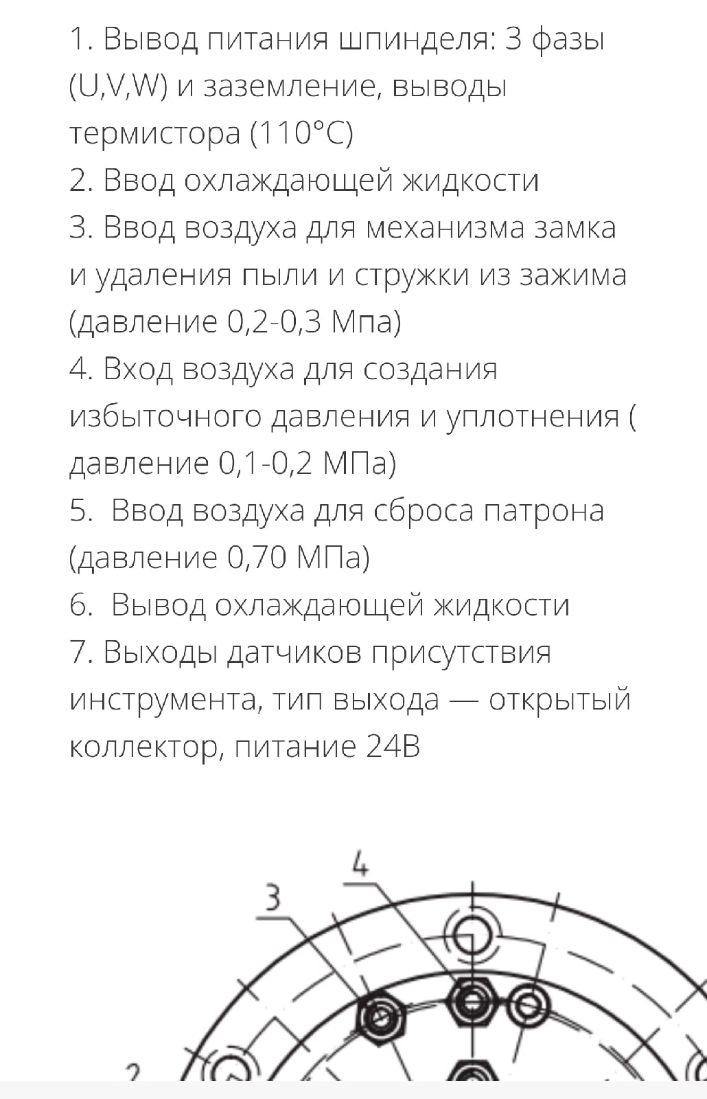

Доброго здоровья.
Люди добрые помогите разобраться со шпинделем sds120-30 18z 5.5 kw.
Суть проблемы в том что присутствует осевой люфт около 0.2-0.3мм. точно не измерял.
Начинаю искать информацию - очень грустно точнее ничего нет.
Есть пару сообщений по ссылке
viewtopic.php?f=42&t=20873&p=468733
В которых говориться о воздушном уплотнении Cylinder lock 0.1-0.2Mpa
Это случайно не подпор подшипника?
Люди кто что знает об этом шпинделе откликнетесь пожалуйста

Вряд-ли в нем что-то из замороченного конструктива есть , так что смотреть на дуплексную пару подшипников внизу шпинделя

Скажите для чего создаётся избыточное давление и уплотнение? 4я позиция на изображении.
Подавать давление во время работы шпинделя?

Ps-nc писал(а): Скажите для чего создаётся избыточное давление и уплотнение?
Внутри шпинделя создается противодавление. Чтобы при работе подшипники не засасывали пыль и стружку.
Есть шпинделя которые работают на airbearing (аэроподшипники) там воздух обязателен.
Фото шпинделя покажи. Мож это шпиндель для печатных плат.

Избыточное давление от попадания различного вида ,,,мусора,,, , также как дополнительное охлаждение
Включают во время работы
Но это не поможет от осевого люфта

Понятно что это воздушный пыльник на фото жёлтое кольцо под конусом..
Подскажите где купить подшипники дуплекс на sds120??
