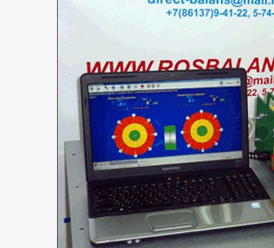

Сообщения: 8408
Re: Шпиндель с RC-модельным двигателем
Если он типа этого , то конечно можно

Сообщения: 21923
Достаточно простого осциллографа.
Надо сделать синхронизацию по индексной метке энкодера - можно в той же звуковухе на первый канал писать отклонение с динамика, а на второй - писать энкодер + индексную метку. В итоге получим гистограмму из которой можно расшифровать нужные веса :)
