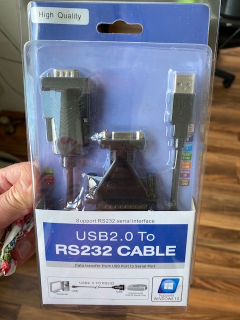

Вот такой переходник есть, но если можно напрямую RJ12-USB?

Есть, usb-com или usb-rs232 называется. Бывают весьма разного качества и далеко не все соответствуют стандартным уровням, поэтому бывают проблемы с подключением. У меня самоделка на ftdi232+max3232, полное соответствие стандартам, работает всегда. Что можно найти у вас по месту и как оно будет работать - не знаю.

Andrey.cz писал(а):Вот такой переходник есть, но если можно напрямую RJ12-USB?
Да, примерно такое надо, но может и не взлететь, возможно придется искать другие модели.

Kost_irk писал(а):Вот такое надо сваять, а то кина не будет. Проверил, распиновка совпадает с мануалом, используются только tx, rx и gnd. Ну и ком-порт найти.
Заказал коннектор, придет буду паять
Переходник на USB который показывал на фото проверен в работе, должно все взлететь

Кусок провода с rj-12 можно отрезать с соседского телефона, поскольку крайние провода не используются. Блок питания есть?

Да, покупал одновременно с моторами. На каждый мотор свой блок питания.
MEAN WELL HRP-300-36
