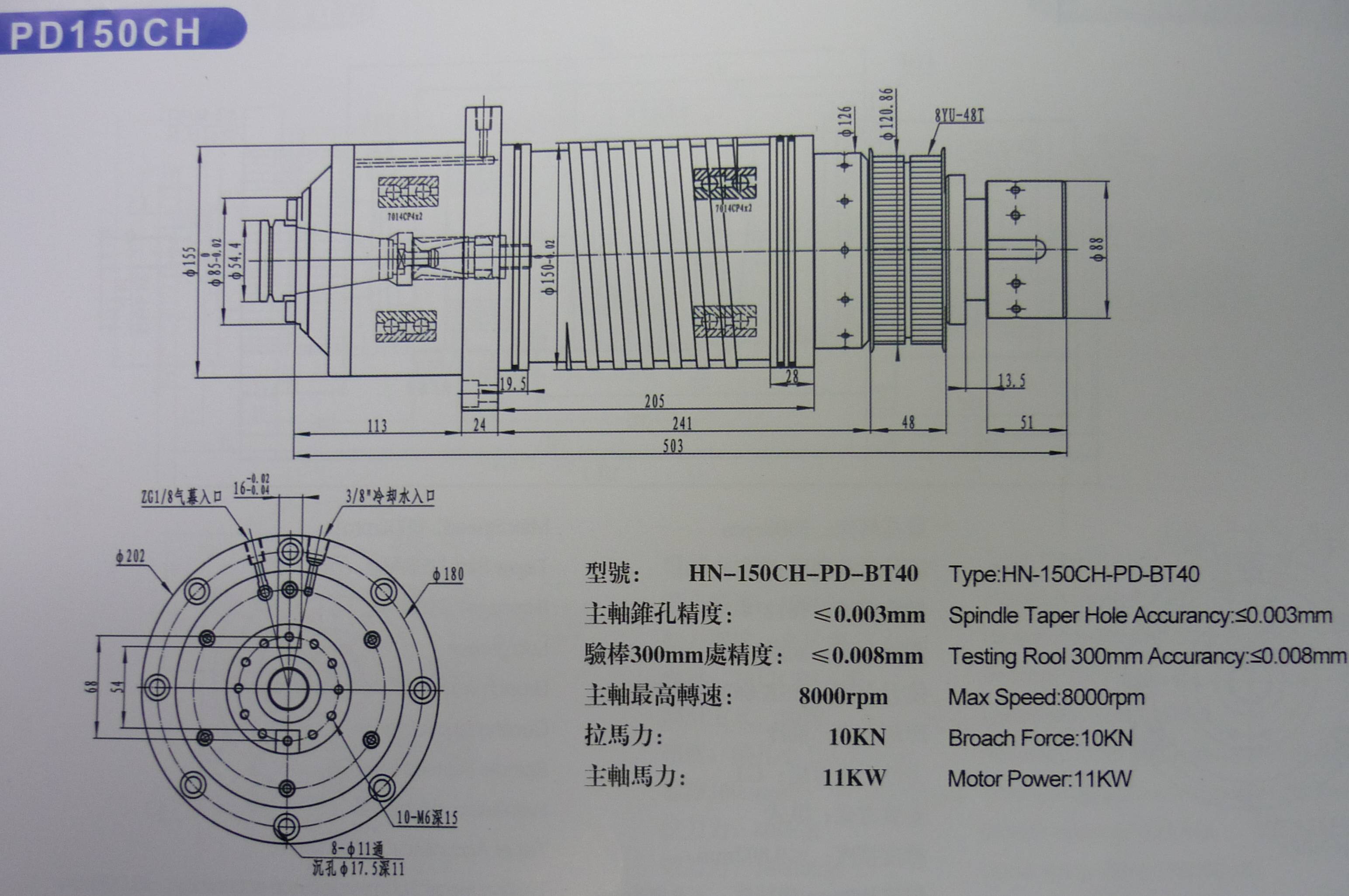

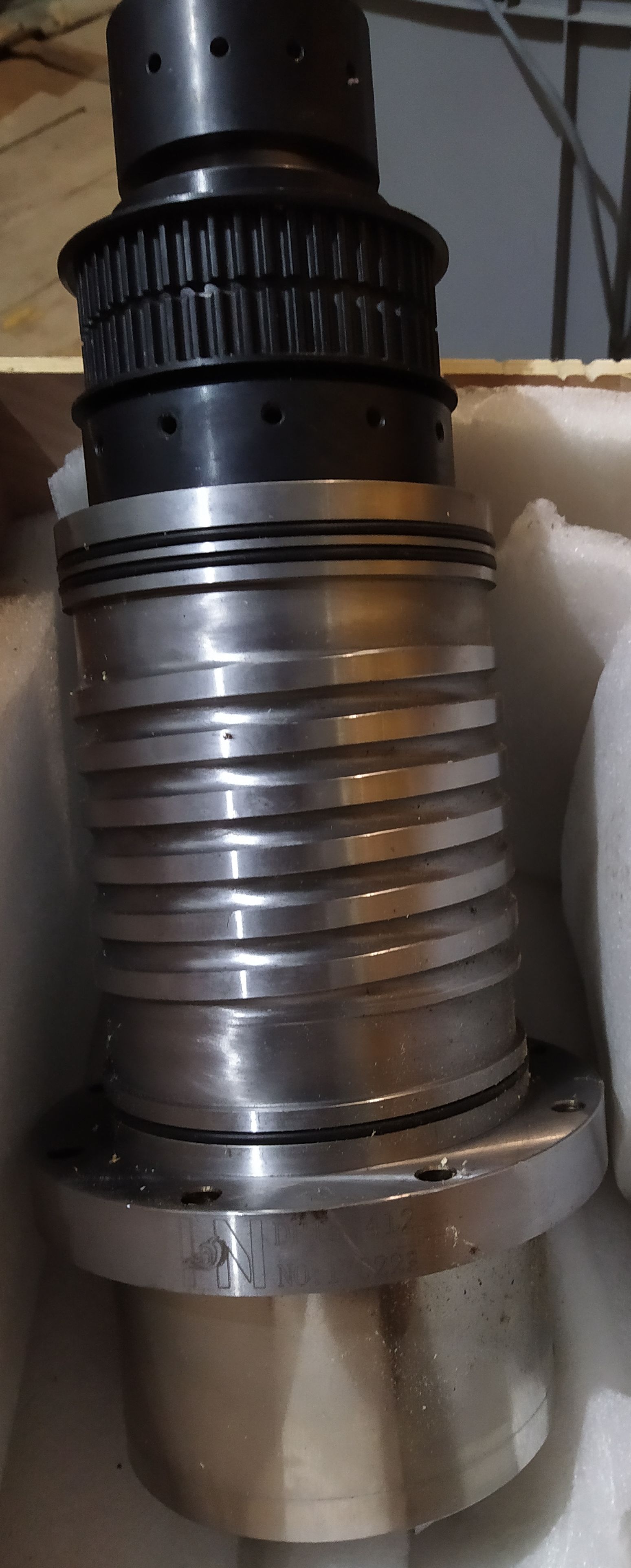

Есть такой шпиндель PD150CH.
IMG_20200131_173127.jpg (3340 просмотров) <a class='original' href='./download/file.php?id=181659&mode=view' target=_blank>Загрузить оригинал (531.71 КБ)</a>
PD150CH.JPG (3340 просмотров) <a class='original' href='./download/file.php?id=181661&mode=view' target=_blank>Загрузить оригинал (446.88 КБ)</a>

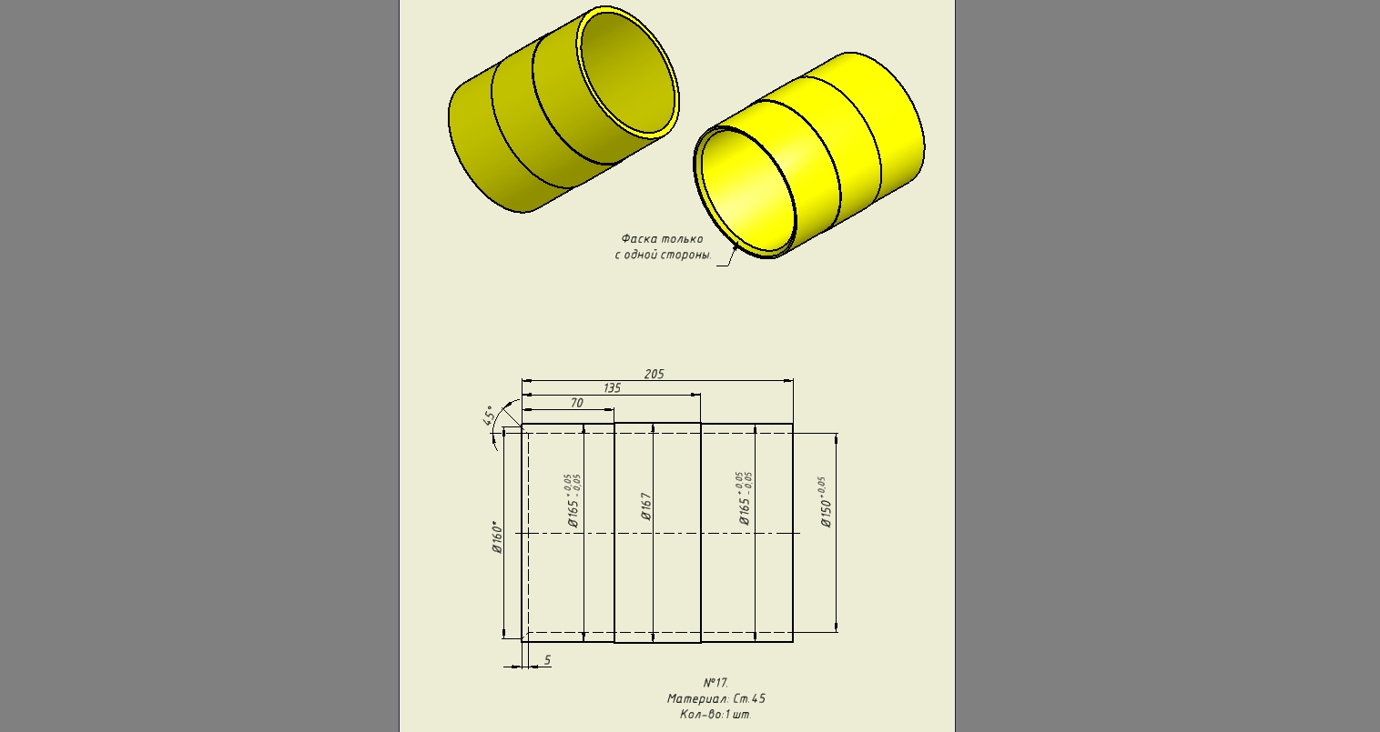

Я его буду вставлять в трубу ("рубашку водяного охлаждения").
№17_Труба.jpg (3340 просмотров) <a class='original' href='./download/file.php?id=181660&mode=view' target=_blank>Загрузить оригинал (148.61 КБ)</a>
Вскоре должны начать её изготавливать, но терзают меня сомнения насчёт указанного мною внутреннего диаметра (вернее допуска) этой "рубашки".
С какой посадкой и допуском должен вставляться шпиндель в "рубашку"?
Если "легкопрессовая", то не порву ли я уплотнительные кольца при запрессовке?
Нужна ли внутренняя шлифовка поверхности?

Паспорт на шпиндель не читал, но есть МНЕНИЕ, что отверстие должно быть в плюсе. Через пару соток воды много не протечет, да и если даже и протечет то свою функцию охлаждения она выполнять будет.
Думаю также что замена/тех обслуживание со снятием шпинделя должно выполняться без снятия головы и пресса, т.е. он должен свободно выниматься из головы.

arisov77 писал(а):С какой посадкой и допуском должен вставляться шпиндель в "рубашку"?
Допуск 0; +0,1 (допуск для отверстия). Шлифовка обязательна.

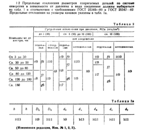

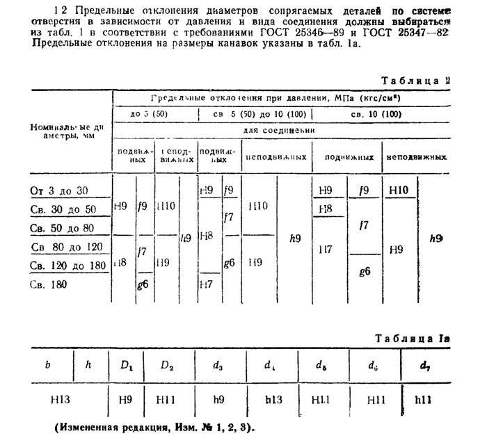

По краям резиновые уплотнительные кольца? С кольцами я делаю зазор 0,05-0,1 мм на диаметр 9мм. для давления воздуха в 300 атм. Материал Д16Т, при меньшем зазоре цилиндр закусывает в отверстии и 2 детали на выброс. Делал на пробу из стали, втулку с цилиндром, диаметром 5 мм с зазором 0,01-0,02 мм нормально работало без задиров.
tehnic
Сообщения: 346
Репутация: 20
Re: Крепление ременного шпинделя ВТ40 с водяным охлаждением.
Сообщение tehnic »
По правильному.
gost_9833-73_23.gif (3206 просмотров) <a class='original' href='./download/file.php?id=181698&mode=view' target=_blank>Загрузить оригинал (43.1 КБ)</a>

tehnic писал(а):По правильному.
По правильному для чего? Присмотритесь к задаче внимательно.
там зазор в десяках допускается, основной поток все равно по спирали будет бежать.
tehnic
Сообщения: 346
Репутация: 20
Сообщение tehnic »
Взято из госта по уплотнительным резиновым кольцам.
