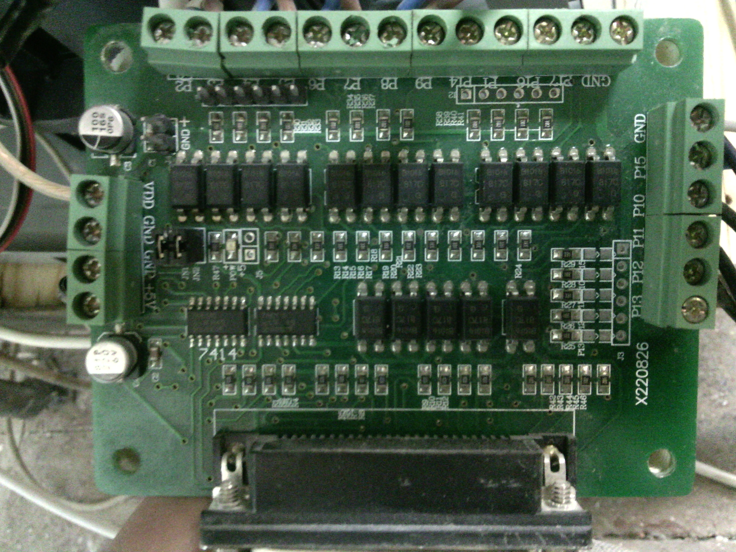

Всем привет! Появился вопрос по данному частотнику. Не получается подключить его к плате опторазвязки, на которой нет ни реле, ни выхода 10v для управления шпинделем. Не удается подключить вкл/выкл шпинделя к плате - пытаюсь подключить к исходящим пинам, но шпиндель при подключении сразу же включается, хотя цепь не замкнута, плата обесточена, видимо открываются транзисторы (в этом я не силен). При включении компа и запуске мача шпиндель останавливается но при управлении мачем очень сильно скачет частота и шпиндель работает некорректно, прерывисто, но всё же управляется. Думаю нужно переключить инвертор на режим 0-5 вольт, НО!!! Как это сделать? Нет джамперов. Недопаяли??? :wtf:
Плата опторазвязки (15200 просмотров) <a class='original' href='./download/file.php?id=180645&mode=view' target=_blank>Загрузить оригинал (1.31 МБ)</a>
Плата опторазвязки
Частотник (15200 просмотров) <a class='original' href='./download/file.php?id=180646&mode=view' target=_blank>Загрузить оригинал (1.4 МБ)</a>
Частотник
здесь должны быть джамперы (15200 просмотров) <a class='original' href='./download/file.php?id=180647&mode=view' target=_blank>Загрузить оригинал (1.36 МБ)</a>
Имя частотника (15200 просмотров) <a class='original' href='./download/file.php?id=180648&mode=view' target=_blank>Загрузить оригинал (1.23 МБ)</a>
Имя частотника
Сообщения: 2477
Re: Китайский частотник YL620
Сделать паяльником - надо снять капельки на 2-3 контактах. Можно запаять штырьки чтобы в дальнейшем было легче перенастраивать.
Но думаю проблема в управлении может быть не из-за этого.
