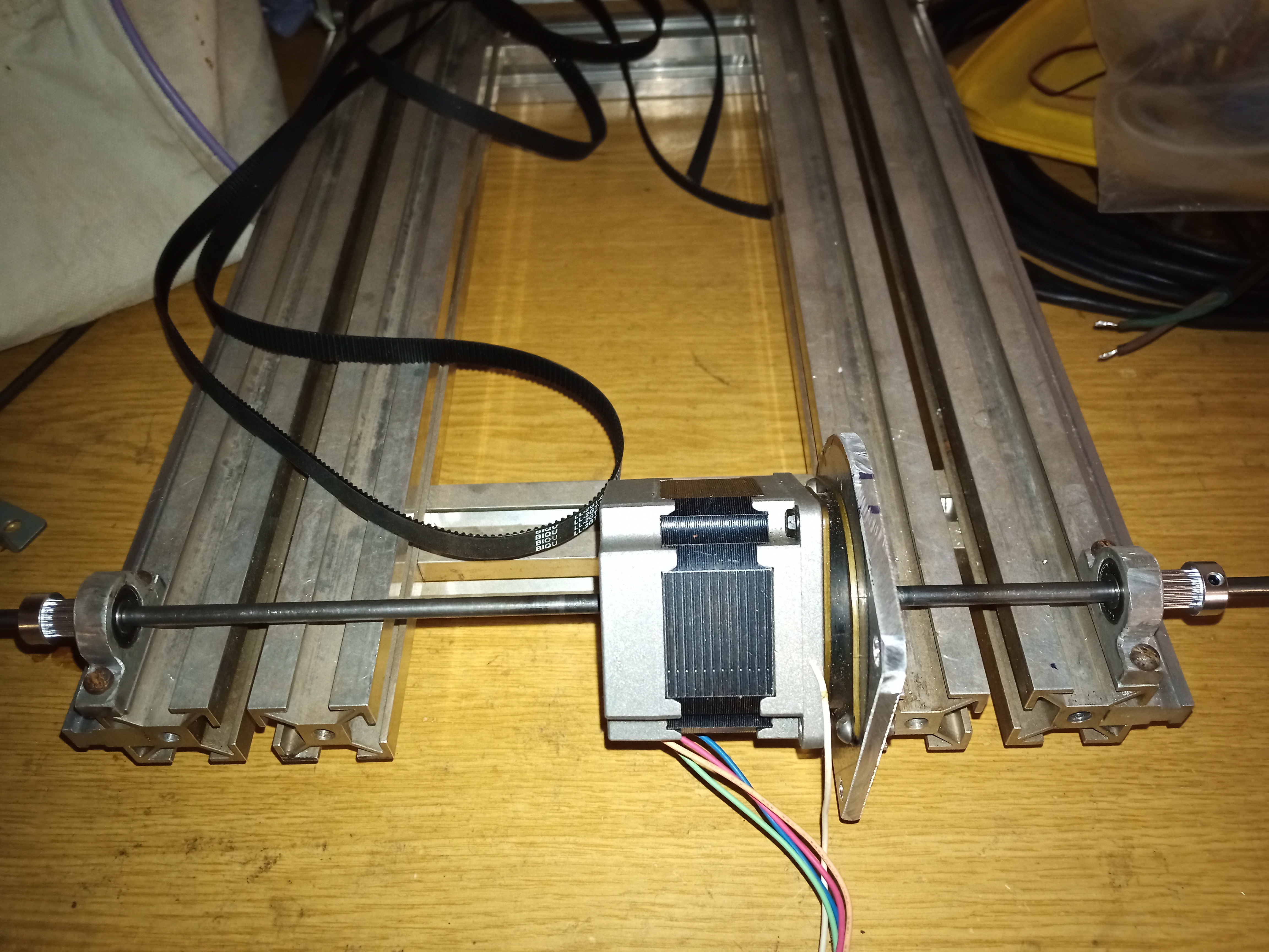

Крылатый писал(а): Когда магнитизм разряжается?
Когда ротор из статора вынимаешь?
Или когда вал из ротора?
Ротор из статора. Правда это было верно для древних моторов. Современные на редкоземельных ниодимовых магнитах переживают ок-норм

drey82 писал(а):мда, зря ротор вынул ((( (магниты), говорят момент падает, часто очень сильно
Совершенно верно!
Так и есть!
Момент вообще пиписочный стал.
Хотя ротор магнитится.

Сергей Саныч писал(а):1. Хорошо постучать по нему молотком
На всякий случай: два способа размагнитить магнит: :)
Кстати да, как вал из ротора "извлекал", на прессе или молотком?
Вал выпресовывал со всеми мерами предосторожности. Не стуча, не грел.
Кстати вал из не магнитящегося металла. К чему бы это?

Крылатый писал(а):Что же за тайна такая великая :pssdoff: ?
Она не великая. Её просто нет. Ибо "намагничивают" шаговик в разобранном виде ;) раньше, чтоб не размагничивался, его сразу в "рубашку" одевали. Сейчас это бесполезно, ибо новые магнитотвёрдые материалы выдерживают почти любое обращение, кроме ударного - хрупкие они...

Даже если и размагнитился ротор, то я его без труда намагничу. Я это уже делал не раз с компасами и другими чёрными магнитами.
Но вот он на ощуп то магнитится как и раньше.
Дело не в роторе, а в паре.
В инструкции от Сергея Саныча предложено намагнитить башмаки ... Но какой в этом смысл? Башмак должен менять свою полярность каждый шаг, а мы его намагнитим и тогда что?
К тому же статор из электротехнической стали - она не сохраняет магнетизм и по этому и не намагнитится.
В чём хитрость то?

Крылатый писал(а):В чём хитрость то?
в точности сборки. Плюс вы имеете в своём хозяйстве магнитометр? Откуда вы знаете что "до" и "после " - одинаково "магнитятся"?
башмаки смысла магнитить нет. А вот вал глянуть стоит - после сварки он мог стать магнитным(нержа имеет такую особенность - нужно отжигать) и тупо замыкать часть магнитного поля в себе.

Сообщение Mamont »
имхо намагнитить магнит в составе ШД не получится, железо пластин намного раньше уйдет в насыщение, чем будет достигнут необходимый магнитный поток
Оценить состояние магнитов можно подав максимально допустимый ток на обмотку и проверить момент удержания на валу
если считаешь что ротор нормально магнитится, а момента нет, проверь нет ли КЗ

Re: Драйвер униполярного ШД на SLA7029M
Сообщение Крылатый »
До разборки я тестировал мотор, после перепайки его в биполярный.
Он крутил так что руками не удержать за шкив.
Когда я искал пары катушек, то замыкал их поочерёдно и крутил руками за шкив. При замкнутых катушках мотор руками очень трудно было провернуть, а после разборки и сборки вращается руками при замкнутых катушках легко и момент выдаёт слабый, что двумя пальцами останавливаю.

Сообщение VitalikD »
Крылатый писал(а):после перепайки его в биполярный
Быстрее всего Вы его неправильно скоммутировали. Ну или там что-то про сварку было. Если магниты перегрелись, то им кранты. Шаговый двигатель - машина полностью обратимая. Лучше всего вращать вал и контролировать противоэдс осциллографом. Если приборов нет, нужно использовать голову, вернее язык из ее состава. Выводите одну обмотку и вращаете не очень шустро вал с проводами на языке. Запоминаете впечатления. Если после коммутации эффект пропал - соединение неправильное.
Нет!
С этим порядок.
Для перепайки я снял заднюю крышку и перепаял. Собрал проверил - всё отлично работает.
Затем разобрал вынул ротор из статора и пипец настал магнетизму.

Нщё раз - не сравнивайте ОБЫЧНОЕ железо или "альнико"(легкотеряющий свой магнетизм сплав) и современные "ферриты" и тем более редкоземельные магниты!!!
Для сравнения - "коэрцитивная сила"(напряжённость магнитного поля, требуемая для намагничивания материала) у железа 60-80 А/м, у альнико - 40-60 кА/м(в тысячу раз выше, но МАЛО), у ферритов - 250-400 кА/м, для "редкоземельных магнитов" - 800-1200 кА/м ;) Есть спец-сплавы редкоземельные, имеющие этот параметр на уровне 2МА/м(2000 кА/м)!!! На такие материалы в ПРИНЦИПЕ не влияет, в каком виде их хранят ;)
Ещё один минус "альнико" - он ОЧЕНЬ легко теряет свою намагниченность даже при лёгких ударах!
А! И да - не смотрите видео всяких там псевдо-физиков ;) А то дойдём до того, что будем "компрессию" и "магнетизм" в вёдрах таскать...
